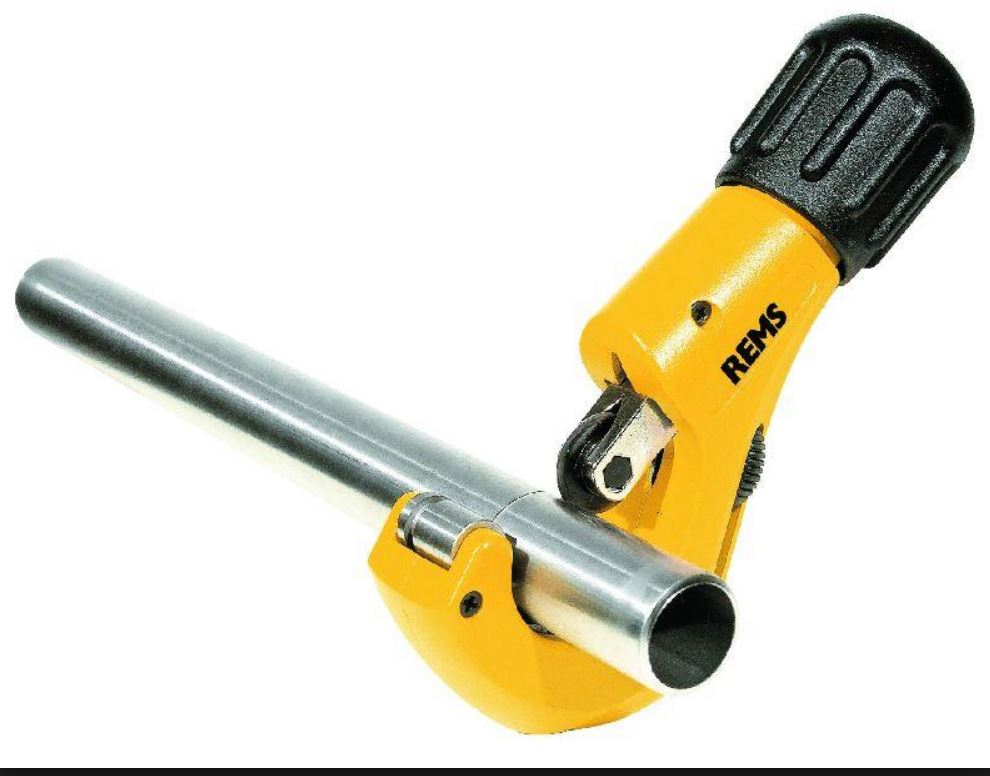

Hallo Peter,
dafür wäre ein Rohrschneider geeignet. Der wird angesetzt und
bei jeder Umdrehung wird der Stellgriff schwarz zugestellt.
Damit wird sehr sauber getrennt
Grüße
Dirk
Grüße
Dirk

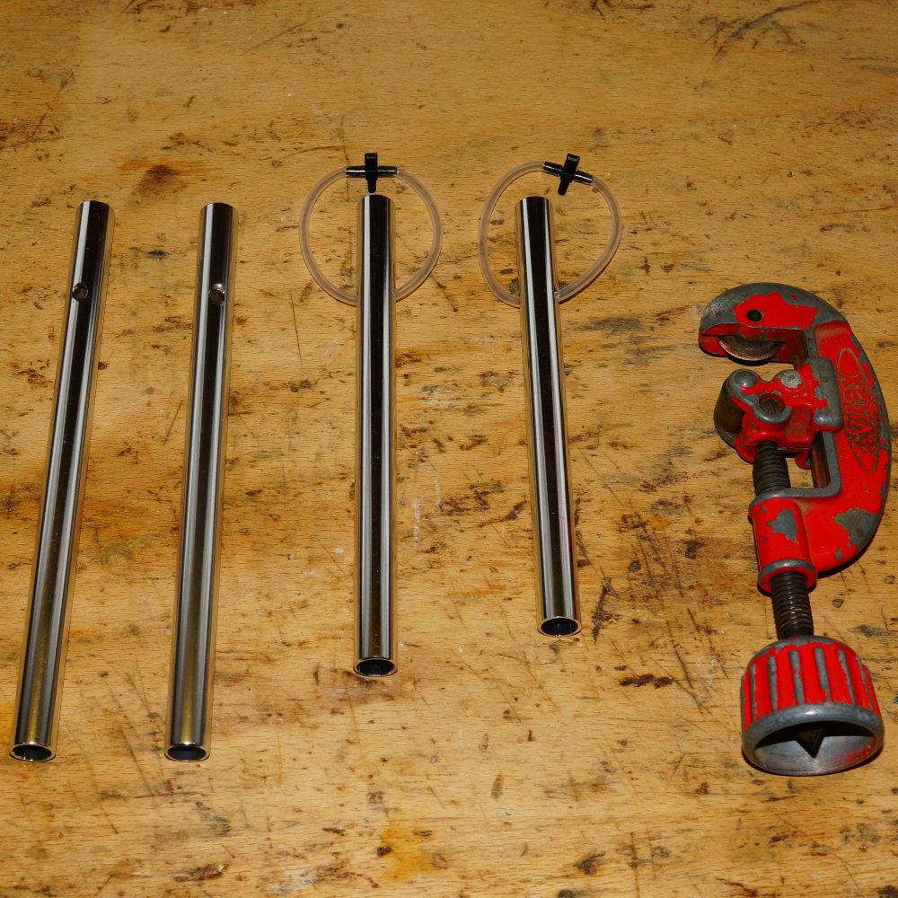

Oh Mann, Dirk, herzlichen Dank!
Manchmal sieht man den Wald vor lauter Bäumen nicht - ich werd' das Ding mal ausprobieren!
Gruß
Peter
Gruß
Peter

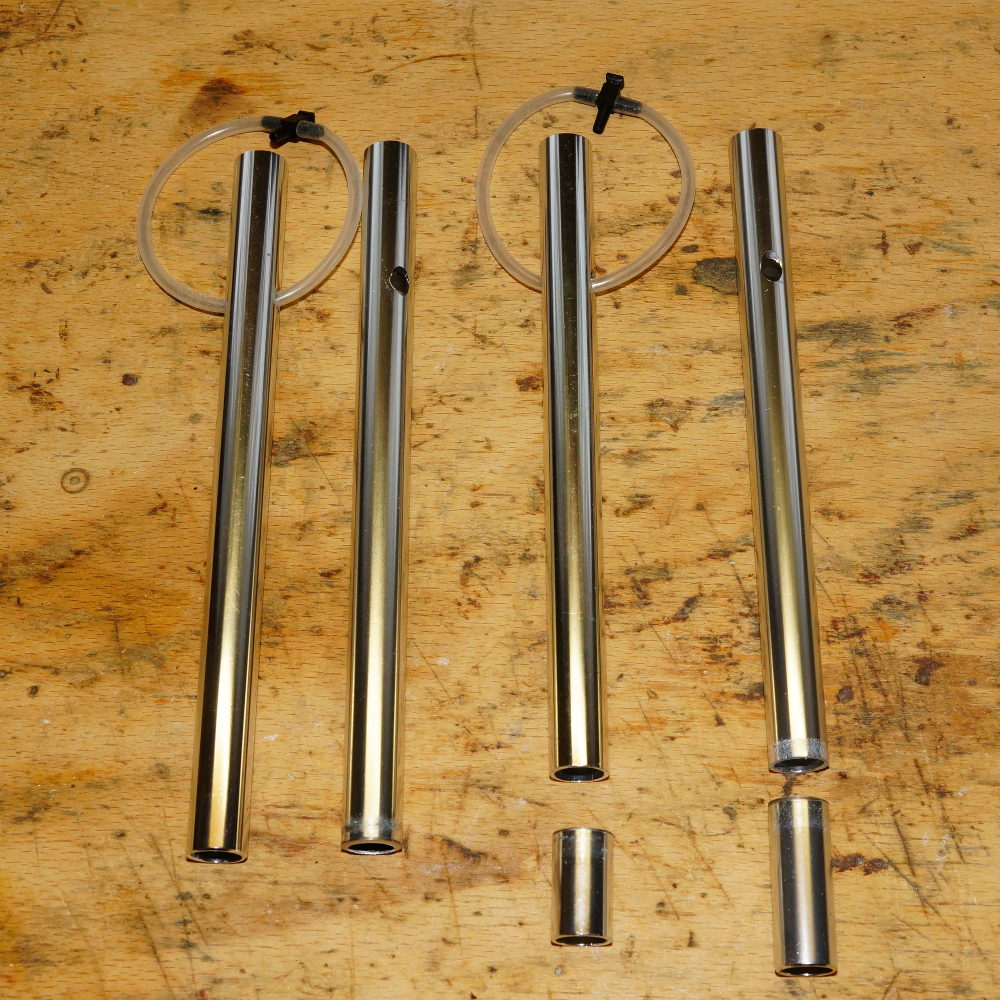

So, war mal kurz in der Werkstatt, Operation gelungen:
Klanglich mit meinem Ohr nicht vom Original zu unterscheiden.
Jetzt muss ich mal auf'm PC den Ton bzw. die Frequenz analysieren und in Relation zur Länge setzen, vielleicht kann man da noch gezielt "Zwischentöne" zurechtfeilen...
Gruß
Peter
Gruß
Peter
