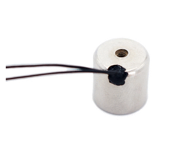

Moment, wieso Dauermagnet? Das ist eine Elektromagnet und zwar würde ich mal tippen, dass es so einer ist:
http://www.ebay.de/itm/5-6lbs-DCue2V-Ha ... 2462440314
(edit: Link nicht mehr aktiv, neu: https://www.ebay.de/sch/i.html?_nkw=ZYE1-P20%2F15)
Zumindest kommt der optisch und von den Maßen und Kennwerten wohl hin, obwohl ich vom ft-Bauteil bisher auch nur die Symbolgraphik und noch kein Foto gesehen habe.
Ich habe mir den vor ein paar Tagen bestellt, kann gerne hier berichten, wenn er kommt, China dauert ja immer ein bisschen.

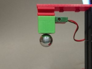

Ergänzend wegen der inzwischen wieder fehlenden Nachfrage: Habe den mal als Hubmagnet für einen Portalkran gekauft, weil die alten FT-Magneten dafür ja doch sehr schwach sind. Und wenn man eine Anwendung hat, wo man gerne mehr Kraft hätte, lohnt sich halt auch der zugegebenermaßen relativ knackige Preis.
Beste Grüße
Kilian

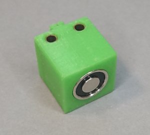

Hallo,
vor einiger Zeit hatte ffm mal ein paar für einen sehr guten Preis, da habe ich einen mitbestellt.
Von den Abmessungen ( 18 mm Durchmesser, 12 mm Höhe ) und der Art, wie das Kabel herausgeführt ist, stimmt der fischertechnik-Elektromagnet mit einem Kuhse GTo18 http://www.fuka.de/wp-content/downloads ... e_uk06.pdf überein. Den Kuhse GTo18 gibt es mit unterschiedlichen Nennspannungen bei Amazon, E-Bay und Conrad. Die 12-V-Variante kostet bei Conrad z.B. 25,11 Euro.
Das ist natürlich viel mehr als die 2,82 Euro, die juhs ZYE1-P20/15 China-Import kostet. Übrigens gibt es einen ZYE1-P20/15 auch bei Amazon für 2,72 Euro https://www.amazon.de/dp/B008RFOI8U/ref ... 61_TE_item.
Kuhse gibt an, dass ihre Anschlusslitzen phtalatfrei sind. Ob das bei den China-Importen der Fall ist? Es gibt bestimmt noch weitere Qualitätsunterschiede.
fischertechnik wird bestimmt auf hohe Qualität geachtet haben.
Viele Grüße
Thomas
juh
Beiträge: 1157
Re: Hat schon jemand Erfahrungen mit dem Elektromagnet ...
Beitrag von juh » 18 Mär 2017, 22:54
geometer hat geschrieben:Von den Abmessungen ( 18 mm Durchmesser, 12 mm Höhe ) und der Art, wie das Kabel herausgeführt ist, stimmt der fischertechnik-Elektromagnet mit einem Kuhse GTo18 http://www.fuka.de/wp-content/downloads ... e_uk06.pdf überein.
Jetzt wollte ich Dir gerade wegen der Maße widersprechen, sehe aber auf den zweiten Blick, dass da bei mir eher der Wunsch der Vater des Gedankens war. 18x12 sehen plausibler aus als 20x15.
Was macht diese Magnete eigentlich so teuer? Als Laie denke ich, dass ist eine Eisenkern mit Isolierdraht umwickelt, prinzipiell nichts anderes als in jedem Elektromotor.

auf den Originalen ist dieser 3-zeilige Text zu lesen - direkt auf dem Metall aufgedruckt oder eingelasert:
EMF-1812.002-09VDC
100% Fischertechnik
ON:00168
Die "100%" dürften an dieser Stelle für die zulässige Einschaltdauer stehen.
geometer hat geschrieben:18 mm Durchmesser, 12 mm Höhe
Diese Abmessungen haben meine auch.
Kilian hat geschrieben:Hab' gerade spasseshalber ein hier rumliegendes 700gr Stahlblech damit hochgehoben
Laut geometers Link dürfte der noch weit mehr können. 41 N sind 4,1 kg!

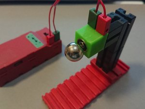

der Elektromagnet bei D-Edition kann viel Gewicht heben allerdings muss man sehr nah an die Teile ran. flache Teile werden gut angehoben.
Er lässt die Sachen auch nicht sofort los, mit Klebeband kann das behoben werden :D

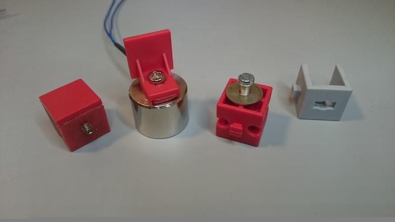

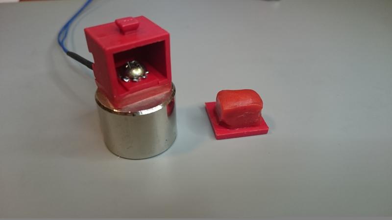

Nachdem ich nach langer Zeit mal wieder schreibend hier unterwegs bin und Stefan Roth den China-Magnet inzwischen auch im Programm hat, hier noch mal ein paar alternative Befestigungsmöglichkeiten, die u.a. eine obenseitige Montage erlauben.
Variante 3 (von links) entspricht Stefans Lösung. Bei den Varianten 1 und 2 habe ich mit Polymorph nachgeholfen, um eine Verformung zu vermeiden (Nr. 2) bzw. um das 15mm-Raster zu gewährleisten und einen Deckel zum Verstecken der Montage zu realisieren (Variante 1). Der Statikbaustein wäre eine weitere Alternative.
Details zur ersten Variante. No ft-parts were harmed in the making of this variant.
Hier sieht man die obenseitige Montage und die Tragkraft mit Variante 1. Tatsächlich wird der Magnet im Betrieb etwas wärmer.
lg

Hallo Jan,
danke für deine Hinweise zum Topfmagnet von Stefan Roth (fischerfriendsman).
Ergänzung: Ich bevorzuge die Befestigung am "Baustein 15 mit Ansenkung" (32321) mit seiner Kleinkopfschraube M4x12.
Und, ein Elektromagnet MUSS warm werden, das ist Physik (Ohmsche Verluste), und wenn man ihn voll nutzen will, dann darf er auch heiß werden, siehe meinen Artikel in der ft:pedia 2016-4.
Viele Grüße
Rudi

Rudi hat geschrieben:Ich bevorzuge die Befestigung am "Baustein 15 mit Ansenkung" (32321)
Hallo Rudi,
auch die Befestigung am BS15 mit Ansenkung (übrigens auch mit M4 Innensechskantschraube 12mm möglich) erlaubt nur die seitliche Befestigung. Gerade bei starken Lasten hat eine Befestigung von oben aber Vorteile, wie sie Variante 1 mit Statikbaustein ermöglicht (s. letztes Bild). Die zusätzlichen Polymorph-Elemente kann man bei dieser Variante auch weglassen, dann ist allerdings nur eine Befestigung von oben und nicht seitlich möglich.
Übrigens ist das nicht Stefans Magnet (s. Anfang des Threads). Und zum Thema Wärme, gemeint war, dass er grenzwertig warm wird, also vielleicht nicht mehr ganz kindertauglich (ebenfalls s.o.).
lgj

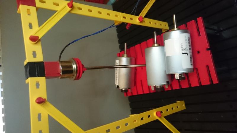

Hallo zusammen,
den China-Magnet aus dem Beginn des Threads gibt es immer noch, Rüdiger Riedel hatte in 3/2017 sogar einen Beitrag dazu in der ftpedia geschrieben.
Egal wie montiert sah der, genau wie das ft-Original, nach meinem Empfinden nie schön aus. Als ich seinen kleines Geschwister mit 10x10 mm entdeckt hatte, lag das hier natürlich auf der Hand:
Eigentlich primär für die Kugelbahn gedacht, hat im Test bei 9V aber locker so um die 350g geschafft, also mehr als die nominellen 300g bei 12V.
vg
Jan
