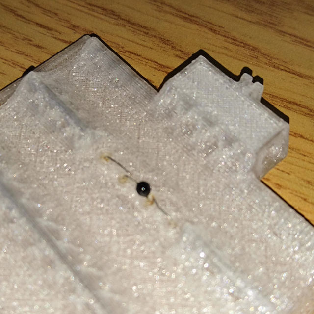

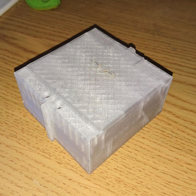

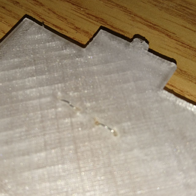

Re: accu set
Hallo zusammen,
ich habe gestern mal einen Druck in PETG gemacht, das sollte etwas temperaturfester als PLA sein, der große Vorteil gegenüber ABS ist aber, dass es sich genau so leicht wie PLA verarbeiten lässt und damit für Selbstdrucker interessant sein könnte. Ich habe die mir zugesandten Daten unbearbeitet in den Slicer gegeben und dann gedruckt, das Gehäuse ist absolut maßhaltig und ich brauchte auch keine Supportstrukturen...
Zusätzlich habe ich mir einen modifizierten Deckel gedruckt - siehe Bilder. Im Gehäuse zwischen den Zellen sitzt ein NTC10k +-1%, dessen Anschlussdrähte als Kontakte nach außen geführt sind.
Wenn die Box denn mal fertig bestückt ist, kommt da eine Handvoll Akkus unterschiedlichster Vergangenheit 'rein, und ich werde unter Überwachung der Temperatur mal laden und entladen.
Ich werde berichten.

Re: accu set
Tolle Idee mit der Temperaturmessung! Bin auf die Ergebnisse gespannt!
Ist ein Meßaufbau mit FT denkbar, der den Temperaturverlauf protokolliert? Ähnlich wie dein Prüfstand von Ende Dezember, aber möglichst mit Standardkomponenten, damit weitere Akkuboxbesitzer sich beteiligen können. Die Maximaltemperatur und der Temperaturverlauf bei DirkW würden mich besonders interessieren.
Dass du mit unveränderten Konstruktionsdateien auf deinem Drucker ein maßhaltiges Ergenis bekommst ist natürlich super! Welches Druckermodell und welche Qualitätsstufe hast du verwendet?

Re: accu set
Hallo zusammen,Bello hat geschrieben:Tolle Idee mit der Temperaturmessung! Bin auf die Ergebnisse gespannt!
also mit sehr großer Wahrscheinlichkeit wird das Ganze über einen TX-Pi und startIDE laufen - dazu habe ich die Protokollfunktion in startIDE ja eingebaut. Standardkomponenten, ja mal schauen, ich habe da so eine Idee; dokumentiert wird das auf jeden Fall und auch die .stl-Datei des Temperaturmessdeckels stelle ich dann zur Verfügung.
Der Drucker ist ein Anycubic I3 Mega, Slicer ist cura, Standard-Einstellungen für PLA und Schichtdicke 0,2mm, von der ersten Schicht an. Zu dem Drucker gibt es viele Infos im Netz, gehobener China-Standard, kommt als Fertiggerät, im Angebot über Aliexpress mit Versand aus "Deutschland" (kam innerhalb von drei Tagen ohne Zoll/EUSt.) für 265 € liefert das "Ding" recht ordentliche Drucke.
Ich habe festgestellt, dass insbesondere die Materialparameter großen Einfluss (nicht nur) auf die Maßhaltigkeit haben. Filamentdurchmesser bzw. Materialflusskorrektur sollten passen. Meine erste PLA-Box (mit einem neuen Filament) hatte ganz leichtes Übermaß, der Deckel war einen Hauch zu groß und ließ sich nicht einsetzen. Drei Prozent weniger Materialfluss brachten ein 100% Ergebnis...
Gruß
Peter
