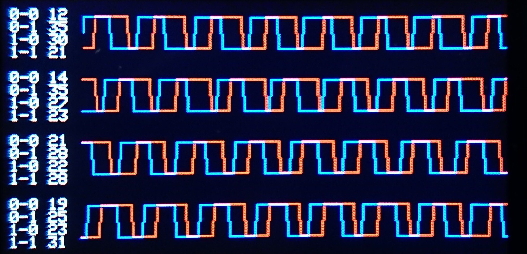

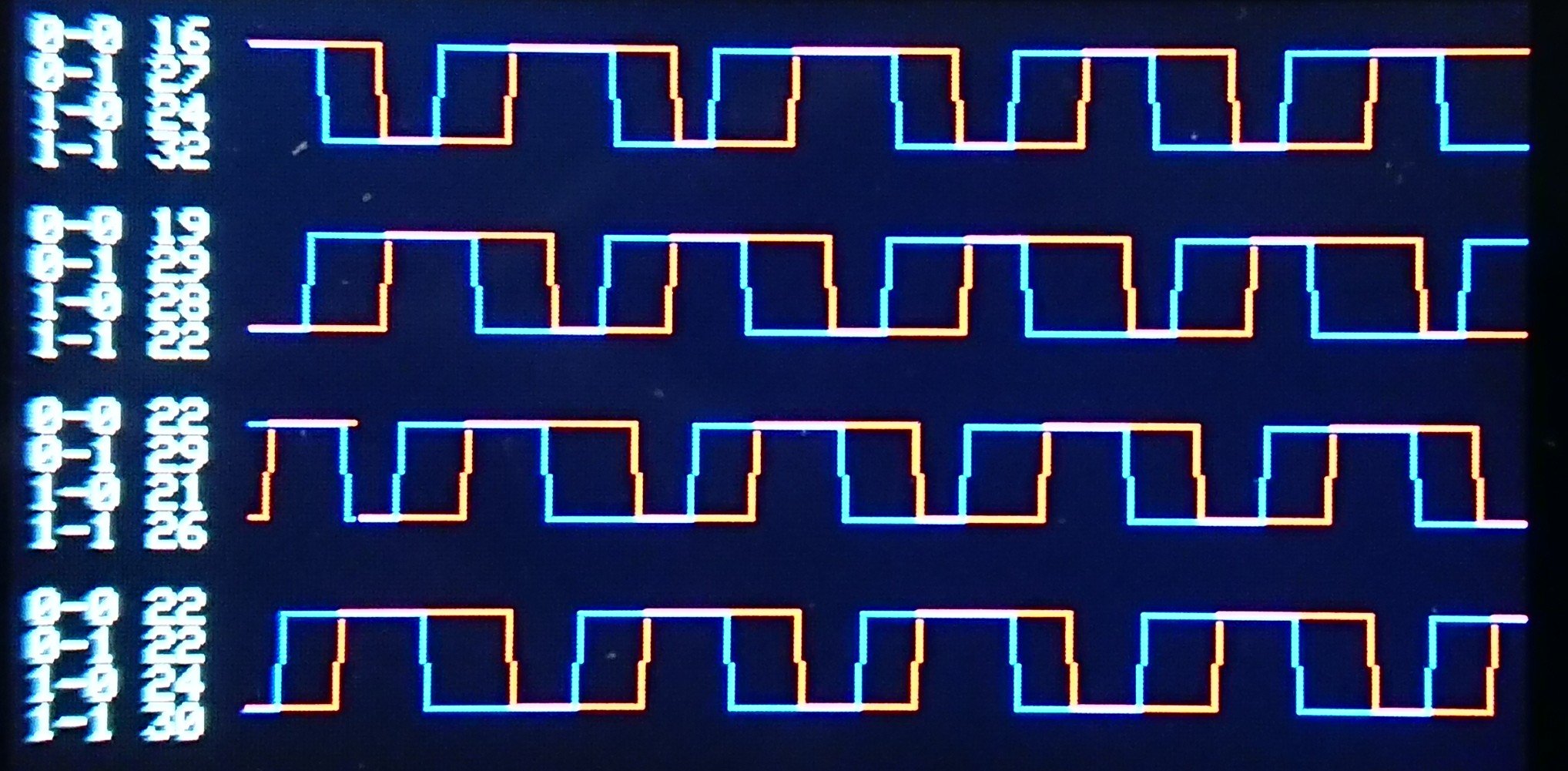

Ich habe inzwischen den Teststand fertig gestellt. Hat ein wenig gedauert, weil dafür noch eine manuellen PWM-Motorsteuerung und, für das flotte Display, ein ESP32 S3 T-Display Controller von LILYGO (sehr schick!) fertig werden wollten. Im Foto zu sehen 9V-Akkupack --> DC-DC-Konverter auf 5V (spart mir eine weitere Untersetzung beim Getriebe) --> PWM-Regler --> Mini Motor mit U-Getriebe --> zwei mal Untersetzung Z10 auf Z40 --> Quadratur Encoder mit I2Cwrapper firmware --> LILYGO T-Display-S3 als I2C-controller (master). Der Encoder wird im diagnostics mode betrieben, bei dem er nicht zählt, sondern einfach bei jedem onRequest() event den aktuellen Status der beiden Sensoren liefert.
Bisher habe ich damit *nur* den funktionierenden Prototypen getestet, der auch in den Videos zu sehen ist. Hier das Bild bei zwei unterschiedlichen Geschwindigkeiten. Zu sehen jeweils das Quadratursignal (HIGH = Sensor verdeckt) und, je Zeile, die prozentuale Verteilung der vier Phasen.
Hier sind in hoher Auflösung ca. vier Phasen pro Zeile zu sehen, entspricht insgesamt etwa 16 Phasen also einer halben Umdrehung:
Man sieht optisch, dass die beiden Signale recht schön symmetrisch sind und kein groben Phasenfehler aufweisen, insgesamt aber die verdeckten Anteile etwas zu lang sind.
Hier ca. 32 Phasen, also ca. eine komplette Umdrehung:
Auch die Prozentwerte zeigen, dass die Phase 0-0 (beide Sensoren unverdeckt) tendenziell zu kurz kommt, wenn auch nicht in allen Bereichen der Segmentscheibe. Bei einer 3D-gedruckten Segmentscheibe dieser Auflösung wäre es auch überraschend, keine solchen Unregelmäßigkeiten zu beobachten. Und wie gesagt ist das das funktionierende Modell, diese Ungenauigkeiten machen insgesamt also noch keine Probleme, da die Abtastrate selbst des kleinen 8MHz ATtiny85 locker ausreichen, um auch die kurzen Viertelphasen sauber zu erwischen.
Als nächstes kommen also nach dem gut funktionierenden Prototypen die bisher weniger zuverlässigen Nachfolger auf den Prüfstand.

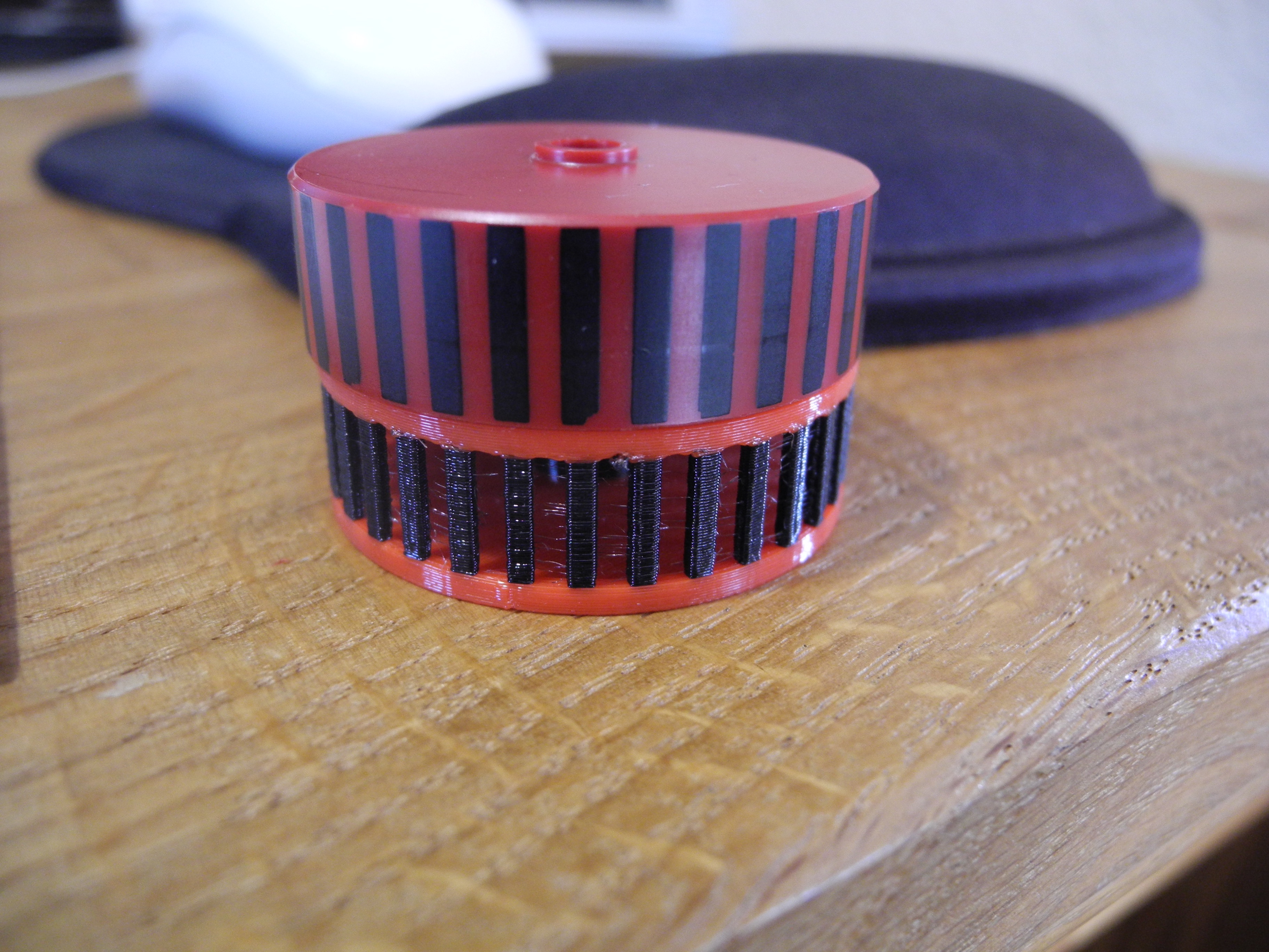

wenn man "nur ein Impulsrad" hat,.. gibt es halt das Problem.. wenn genau das Signal "auf der Kippe" steht..
dadurch entstehen Fehlsignale... weil man ja nicht weiß, ob man plus oder mins "zählt"...
Durch der Phasenverlauf, weiß man ja.. in welche Richtung man dreht.. dadurch auch kein "Prellen":..
ich selbst arbeite derzeit ja nur mit den "alten Modellen" und einfachen Interface..
daher auch an dieser Stelle noch mal das 3D-Rad für die alten Roboter gezeigt...

der gedruckte Encoder sieht mit 2-Farb-Druck richtig schick aus. Ein einfarbiger Druck müsste eigentlich auch ausreichen.
Besteht die Hoffnung, dass die STL-Datei für dieses "Hamsterrad" mal veröffentlicht wird?

Mir hat diese schönen Räder, der User Starquake aus dem F64 konstruiert.
=> xxx Ich wollte Sie gerade hier anhängen... aber das Forum erlaubt keinen STL Anhang oder .zip.. (wie soll ich es machen ?)
Er gibt dabei noch folgenden Hinweis ! :
Im Encoderrad ist eine 0,2mm Zwischenschicht, damit ohne Stützmaterial gedruckt werden kann, diese kann nach dem Druck einfach durchstoßen werden.
Als Druckhinweis sollte ich noch angeben, dass nicht aus ABS gedruckt werden darf, da IR-Transparent.

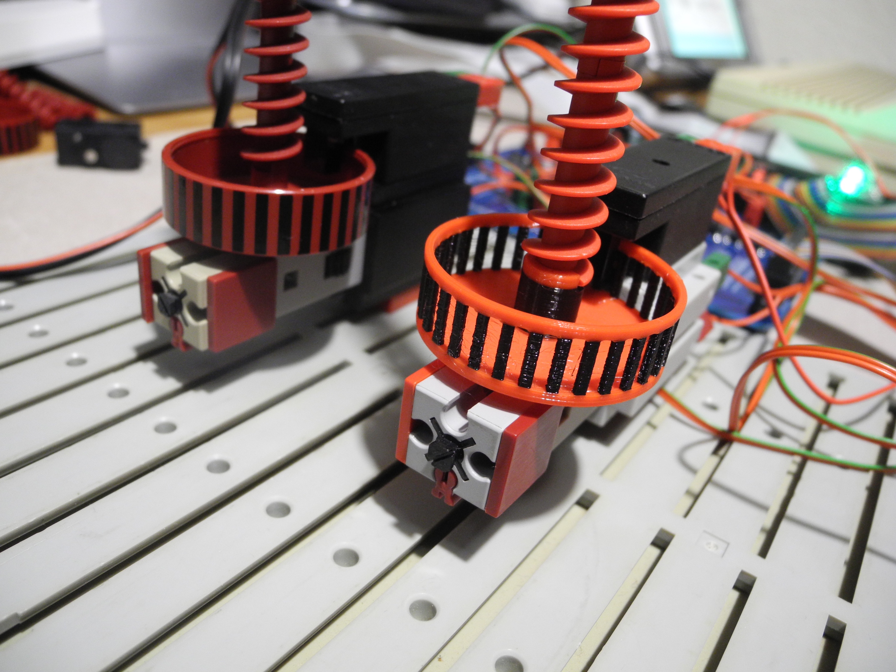

Da mir leider Jan's Encoderscheiben nicht gelingen wollten, habe ich jetzt größere gedruckt:
Die Grobe hat 30 Slots, die Feine 60. Zum Abtasten verwende ich analoge Gabellichtschranken, die ich über einen Schmitt-Trigger an die Zähleingänge des Arduinos leite.
Die Grobe Scheibe funktioniert sehr gut in einem PID-Regler für den schwrzen Motor. Kein Zittern, sehr gute Reproduzierbarkeit der Position.

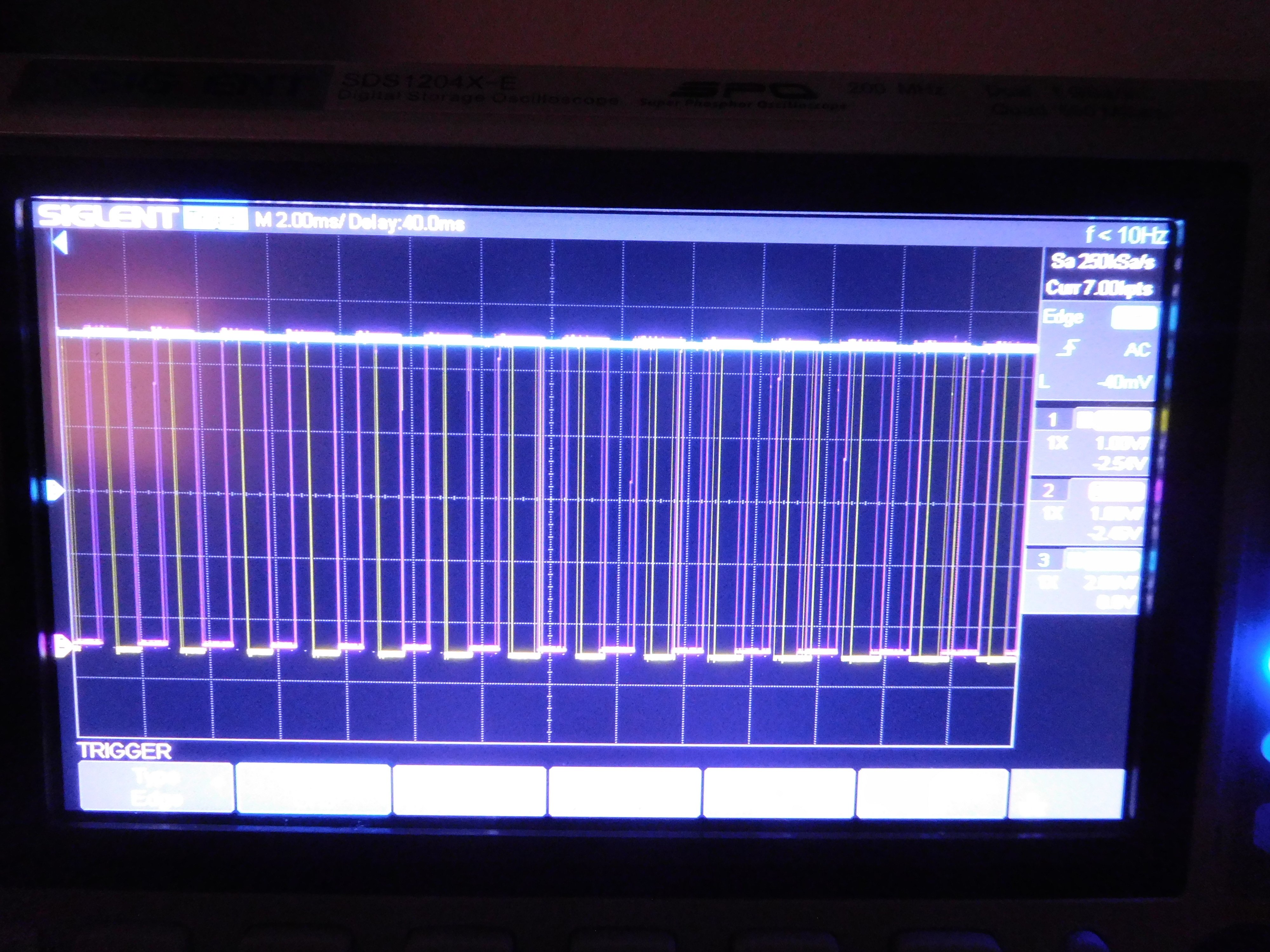

Bei der Feinen kommt es zu Fehlzählungen, die den Nullpunkt verschieben. Für die Auswertung verwende ich die RotaryEncoder-Library, die auch Jan einsetzt.
Das Oszillogramm der feinen Schreibe zeigt, dass sich die relativen der Positionen der Quadratursignale verschieben.
Ich generiere noch einen Index-Impuls mit einem weiteren Phototransitor , um den Oszillographen zu triggern.
Direkt nach dem Index-Impuls sieht es noch ok aus und man hat "mittige" Überlappung
später dann (ca. 180 Grad) verändert sich die Phasenlage sichtlich:
Wenn das Muster des Encoderrades vollkommen regelmäßig wäre, würde es mit gegenüberliegenden Gabellichtschranken funktionieren.
Dies ist offenbar nicht der Fall.
Da man nicht den gleichen Schlitz abtastet, kann es passieren, dass der eine Schlitz größer oder in der Phase versetzt ist. Phasenfehler beim Drucken summieren sich dann über 180 Grad. Dort ist die Störung am Größten. Sie sinkt dann wieder gegen 360 Grad.
Beim groben Impulsrad ist das alles kein Problem. Dort schalten die Phototranistoren bei Lichteinfall vollkommen durch. Die Signale kommen ohne Schmitt-Trigger fast rechteckig raus. Beim feinen Zahnrad nicht. Dort bekommt man eher so eine Sin²-Form. Daher der Schmitt-Trigger
Wie bekommt man das nun besser hin?
- Lichtschranken nicht auf 180 Grad?
- Genaueres Encoderrad drucken. Oder "Nutella-Encoder" (gerifelter und gefärbter Deckel eines Nutella-Glases)
- Größeres Encoderrad drucken?
- Encoderrad mit anderer Technik herstellen (Lasercut?)

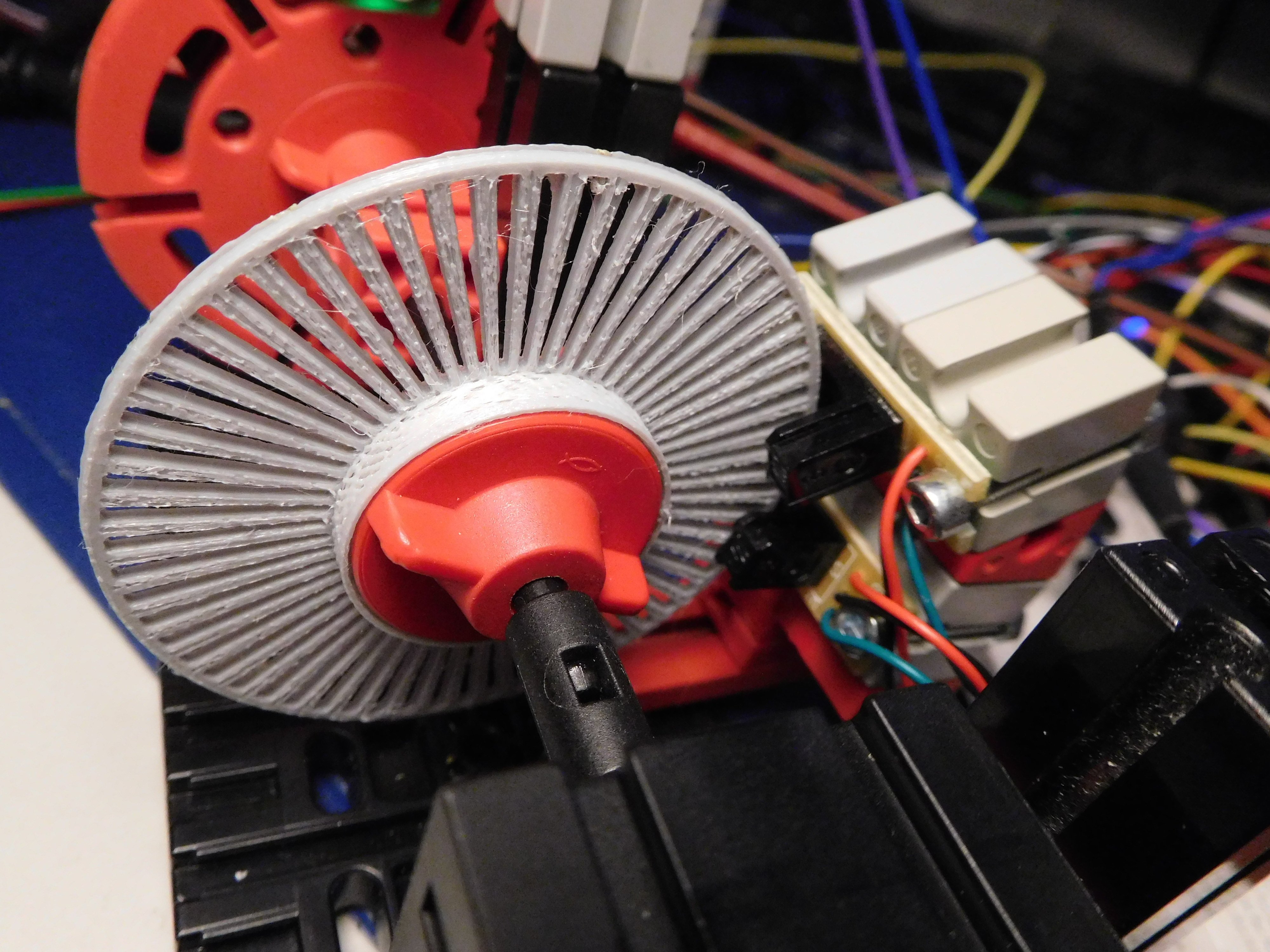

Zwei Maßnahmen umgesetzt:
1. Größeres Rad
2. Sensoren näher beieinander.
Damit läuft es zufriedenstellend:

Tach auch!
Wenn die Schlitz-/Stegbreite der Encoder in die Größenordnung der Strahlbreite der Gabellichtschranken kommt, wird der Strom durch den Fototransistor immer sinusähnlicher. Rechteckig ist er eh nie, da die Kante des Encoderschlitzes den Lichtstrahl nie sofort unterbricht (oder freigibt) sondern sein Schatten immer reinläuft und wieder rausläuft (wie der Mondschatten bei einer Sonnenfinsternis über die Erdoberfläche). Der Fototransistor wird also "gemächlich" auf und zu gesteuert, bei niedriger Frequenz ist das ein Trapez und in der Nähe der Grenzfrequenz wird der Kollektorstrom dann rundlicher in Richtung Sinus. Bei zu schmaler Schlitzbreite dämpft das die Amplitude weil nicht mehr das volle Licht der LED am Fototransistor ankommt.
Sind beide Lichtschranken auf den exakt gleichen Leseradius eingestellt?
Das kann die Qualität der Signale beeinträchtigen; insbesondere ist innen der Strahlengang schmaler!
Sind beide Lichtschranken exakt parallel auf die Encoderschlitze ausgerichtet oder laufen die Schlitze/Stege schräg zur Gabellichtschranke durch?
Letzteres verschmiert die Schattenflanken noch mehr und reduziert sogar die Amplitude des Lichteinfalls am Fototransistor.
Ist der Arbeitspunkt des Fototransistors sauber eingestellt? Bei halber Abschattung kommt etwa halbe Versogungsspannung raus?
Kann Streu-/Umgebungslicht den Fototransistor beeinflussen und so den Arbeitspunkt verschieben?
Sollte das nicht passen, arbeitet der Schmitt-Trigger grenzlagig und kann eine deutliche Phasenverschiebung erzeugen.
Schlußendlich mag ich noch anmerken, dass manche Fototransistoren in den Lichtschranken recht lahm reagieren (Anstiegszeiten von mehreren Dutzend Mikrosekunden sind üblich) und spezielle Schaltungen benötigen um die bremsende Miller-Kapazität unschädlich zu machen. Trifft das nicht zu (immer genug Steilheit und Amplitude vom Fototransistor, dann ist es definitiv ein mechanisches Problem.
Gibt es zu den Lichtschranken Schaltpläne und/oder Datenblätter?
Frohes Basteln
H.A.R.R.Y.
<edit>Wie ich sehe hast Du mit neuer Anordnung und größerem Leseradius das Problem reduziert. Das deutet auf den Effekt des zu schmalen Schlitzes zusammen mit den Teilungsfehlern hin. Eine genau angepasste Aufnahme für die Gabelkoppler ist wärmstens zu empfehlen. Der elektrische Winkel zwischen den Strahlengängen muss sehr nahe an 90° liegen.</edit>

Hallo H.A.R.R.Y,
Vielen Dank für Deine Hinweise, die berechtigt sind.
1. Sind beide Lichtschranken auf den exakt gleichen Leseradius eingestellt?
-> habe ich versucht so einzustellen. Manche Räder eiern allerdings. Die sind nicht gut zu gebrauchen.
2. Sind beide Lichtschranken exakt parallel auf die Encoderschlitze ausgerichtet oder laufen die Schlitze/Stege schräg zur Gabellichtschranke durch?
-> auch das habe ich versucht so einzustellen
3. Ist der Arbeitspunkt des Fototransistors sauber eingestellt? Bei halber Abschattung kommt etwa halbe Versogungsspannung raus?
-> nein
4. Kann Streu-/Umgebungslicht den Fototransistor beeinflussen und so den Arbeitspunkt verschieben?
-> glaub' ich nicht, da es IR-Lichtschranken sind
5. Schlußendlich mag ich noch anmerken, dass manche Fototransistoren in den Lichtschranken recht lahm reagieren (Anstiegszeiten von mehreren Dutzend Mikrosekunden sind üblich) und spezielle Schaltungen benötigen um die bremsende Miller-Kapazität unschädlich zu machen. Trifft das nicht zu (immer genug Steilheit und Amplitude vom Fototransistor, dann ist es definitiv ein mechanisches Problem.
-> Denke, dass das kein elektrisches Problem ist. Durch den Druck sind manche Schlitze etwas enger oder mit Plastikrückständen verstopft. Ich habe das weitest möglich nachgearbeitet. Aber so ganz optimal ist das nocht nicht.
6.Gibt es zu den Lichtschranken Schaltpläne und/oder Datenblätter?
-> Es sind Standard-Gabellichtschranken aus einem HP-Drucker. Sieht so aus wie ITR9608.
Eine gewisse Justierbarkeit erreiche ich mit dem schwarzen Winkelgelenk. Bei 30-Grad-Baustein sind die Signale exakt gegenphasig. Ich ändere dann den Winkel, um mich den 90 Grad anzunähern. Das ist natürlich nicht optimal. D.h. eine dazu passende Halterung werde ich wohl bauen müssen.
Aber der folgende Encoder funktioniert bereits zuverlässig:
