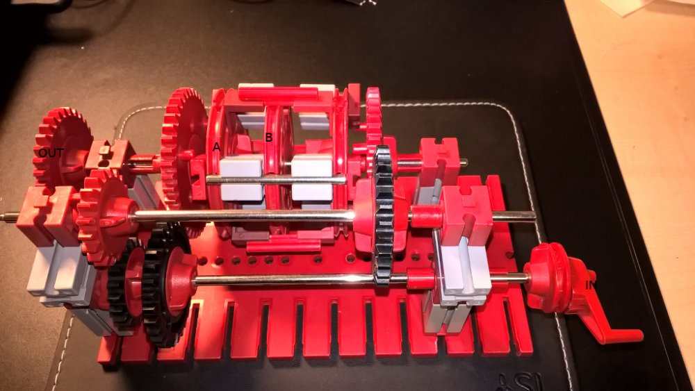

Re: Mechanischer Umkehrmechanismus
Hallo Holger,
so langsam verstehe ich, was Du meinst.
B ist fest mit der Achse OUT verbunden,
A ist lose und kann entlang dieser Achse verschoben werden und greift in das linke oder rechte Zahnrad.
Nur für den Verschiebe-Mechanismus habe ich noch keine Lösung. Alternativ könnte man die gesamte Achse verschieben und ein Differential als "Output-Coupler" einsetzen.

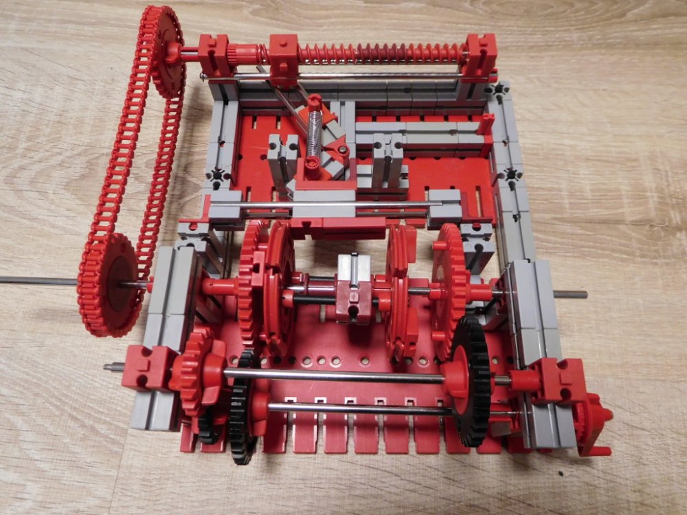

Habe eine Lösung gefunden, die sich gut umschalten lässt:
Die mittlere Drehscheibe 60 (B) wurde wie gezeigt ersetzt.

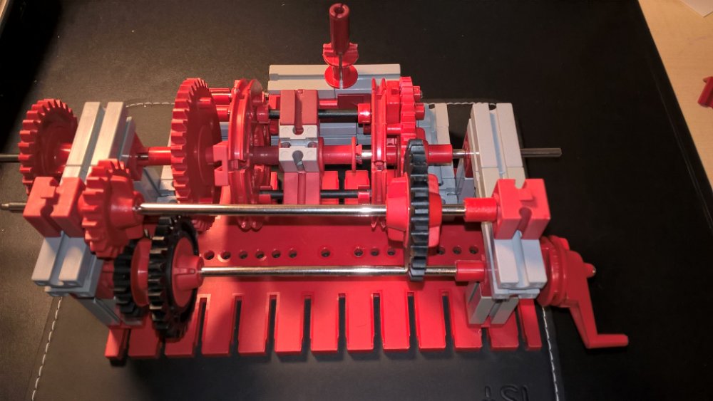

Da das Entkopplungsproblem auch mit der mitlaufenden Version auftritt, hier nun der vollständige Auto-Reverse-Mechanismus mit bistabiler Mechanik:
Die Kurbel muss im Gegenuhrzeigersinn angetrieben werden. Das ist natürlich etwas unpraktisch für Seil-Aufspul-Anwendungen.
Die Mechanik ist zugegebenermaßen etwas klobig, wodurch eine Kette für die "Fernübertragung" der Antriebskraft auf die Schnecke nötig ist.

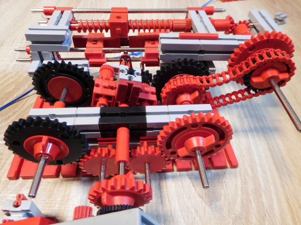

Mit stärkerer Feder klappt es nun auch mit dem ursprünglichen Ansatz und das ist dann schon etwas kompakter:
Vermutlich kann man noch kompakter bauen und dann die Kette einsparen.
Beachte: hier gibt es eine Leerlaufstellung um die Verklemmung zu verhindern. Durch den Zug der Feder und die Rotation der Antriebsachse werden die Gänge sauber eingekoppelt. Man kommt hier ohne zusätzliche "Hilfsenergie" aus. Diese wird aus der Bewegung der Linearverstellung durch Spannen der Feder gewonnen.

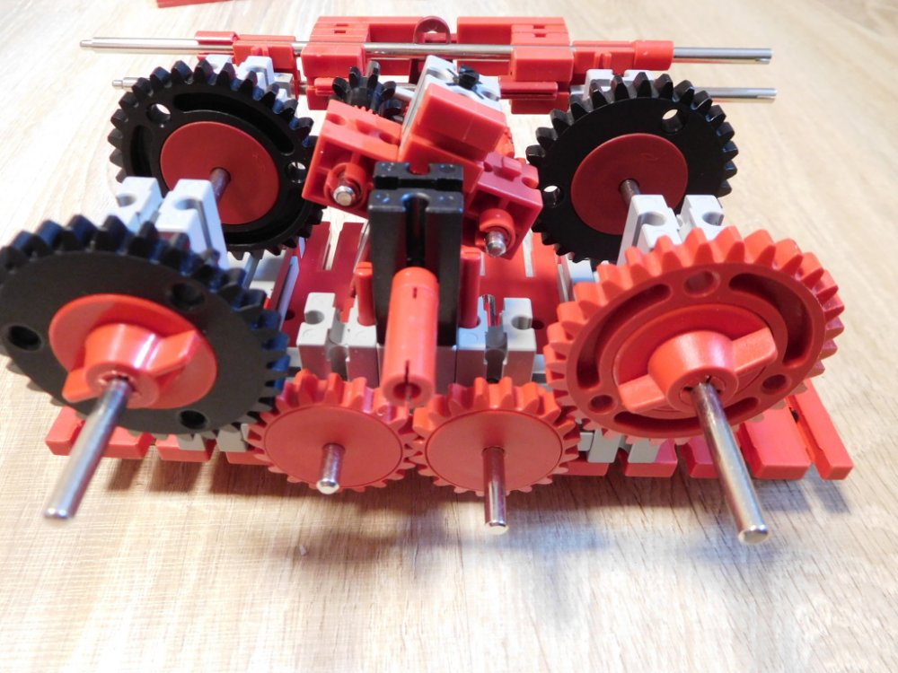

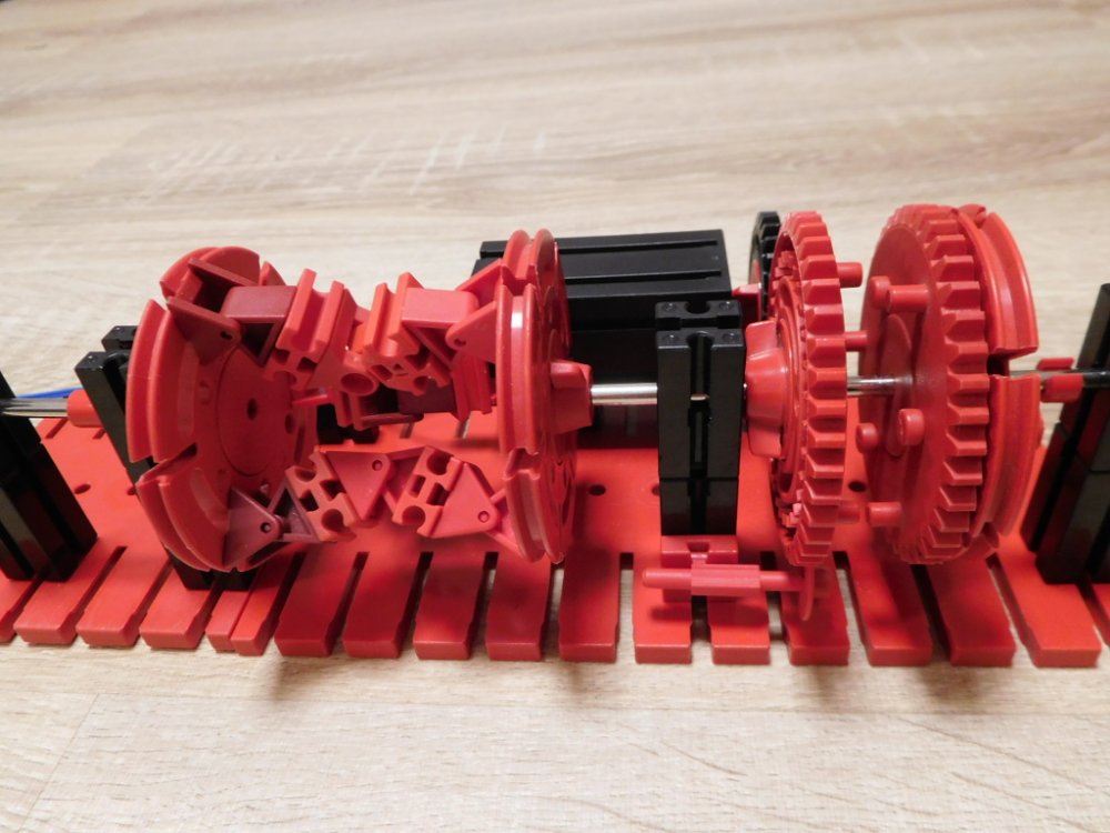

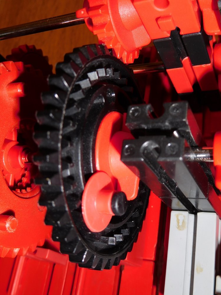

Das Schwierigste bei dem "Mitlauf-Getriebe" im ft-Modell ist es, eine axiale Verschiebung der Kupplungsscheibe bei gleichzeitiger Übertragung des Drehmoments auf die Output-Achse. Hier bräuchte man wirklich ein paar Spezialteile wie eine Nut-Achse und eine entsprechende Nabe. Beim Dänsichen Spielzeughersteller habe ich neulich entsprechende Spezialteile (# 6539 6641 32187) dafür gesehen.
Alternativ kann man die ganze Achse durchstecken. Dann hat man "hinten" das Problem des Achsversatzes.
Mit einem Sarrus-Gelenk wird das in dem gezeigten Modell ausgeglichen. Um das kraftschlüssige Z40 gegen axiale Verrutschung zu sichern habe ich ein kleines Halte-Rädchen vorgesehen. Schalten würde man über die Verschiebung der Z40-Drehscheiben-Kombo, die über eine dünne Platte in den Schlitz der Drehscheibe greift (wie beim oben verlinkten Video). Beim Schaltvorgang knallt es ein wenig, wenn der Power-Motor mit Maximalgeschwindigkeit läuft.
Ganz befriedigend ist das noch nicht.

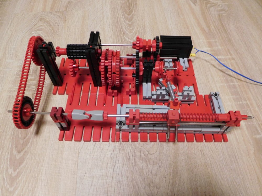

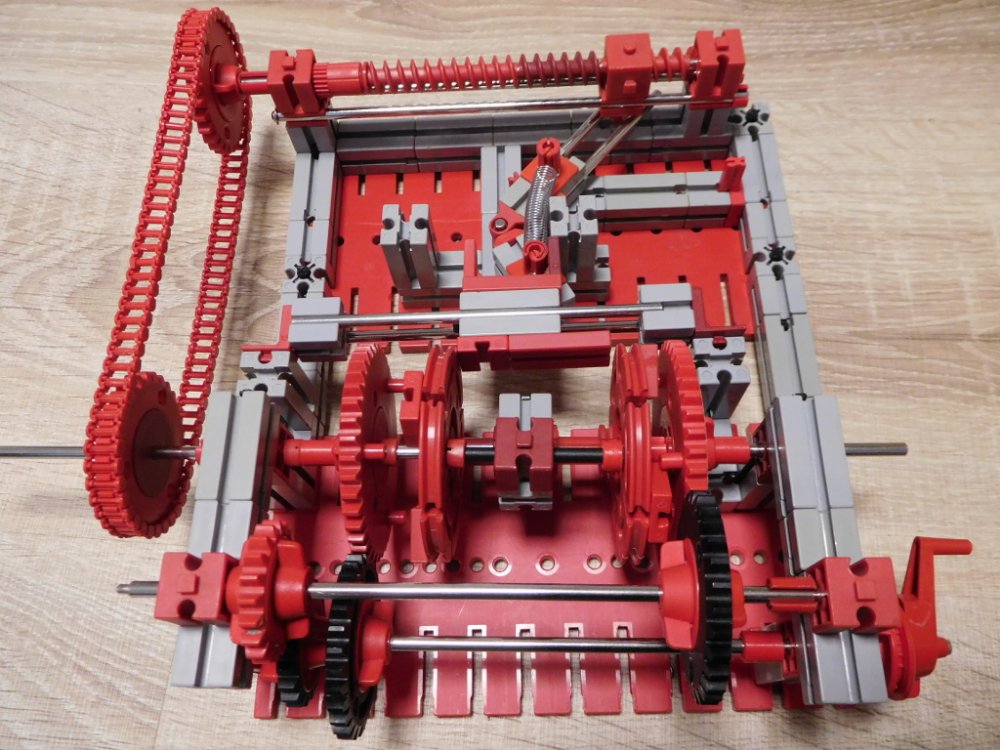

Noch ein Auto-Reverse-Mechanismus nach einer Inspiration aus der ft-Datenbank mit den stapelbaren Zahnrädern für den Output-Koppler:
Und die Rückseite:
Um die Z40 in Position zu halten wurden Verblendungen am Boden eingesetzt. Die kleinen roten Lochscheibchen tun ihre Dienste als Fixierung für die Klemm-Muttern um diese locker eingeschraubt als Freilauf-Naben zu verwenden:
Der Vorteile der Umschaltung durch Verschiebung der Achse sind:
1. Achsnahes Schalten
2. Schaltanschläge können durch die Klemm-Naben bequem justiert werden
3. Umschaltungs-Mechanismus weg von den rotierenden Teilen. Dadurch keine Optimierung des Platzbedarfs zwingend nötig.
Aber das Ganze braucht wegen der zahlreichen Zahnrädern schon etwas Kraft.
PS: und die Drehscheibe in der Mitte ist jetzt eigentlich überflüssig, da die Schiebekraft dort nicht ansetzt. Oder ich sollte die Drehscheibe mit ordentlichen 15-ern wie Holger empfohlen hat beidseitig bestücken. Dann können die 2 Z40 raus.
Das Kardan-Gelenk hat nur den Zweck der Achs-Verlängerung.

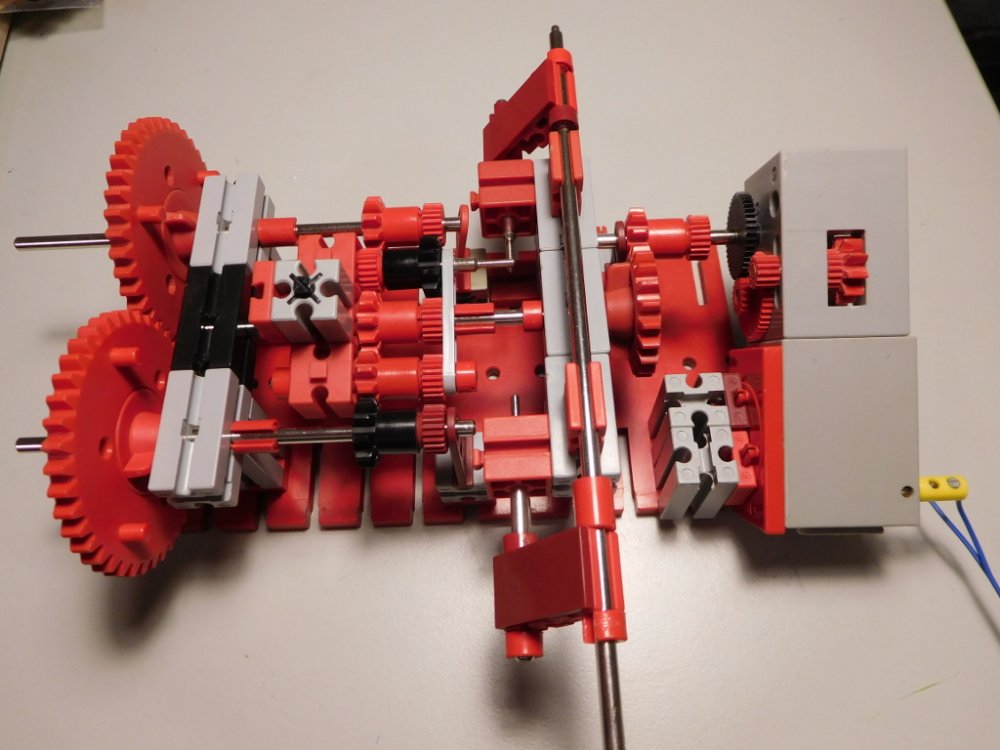

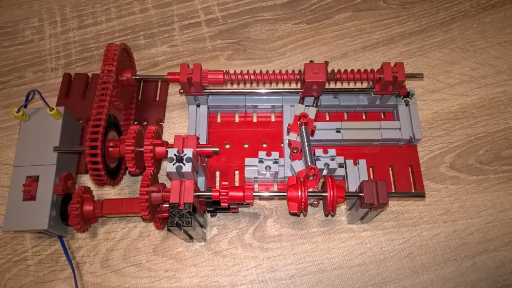

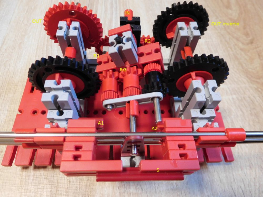

Auf Youtube bin ich auf folgenden "rotational reversing mechanism" gestoßen: https://www.youtube.com/watch?v=D459G9K7IoY.
Habe versucht, ihn mit ft aufzubauen. Dabei kam diese Abwandlung raus: Leider fand ich keine passende Zahnradkombination, so dass ich 2 zusätzliche Zahnräder (R1 und R2) einsetzen musste.
Umgeschaltet wird mit Slider S. Der Mechanismus kann beinahe kraftlos geschaltet werden.
Vorteil: Er funktioniert auch bei Umkehrung der Drehrichtung. Die Reversierungs-Gruppe (RG) muss austariert sein, damit sie nicht in einer Stellung hängen bleibt. Nur an den 15-er Bausteinen sind 5mm-Distanzbausteine eingeschoben, um der horizontalen Zahnrad-Stellung Vorzug zu geben. Zu beachten ist, dass die Endmuffe am Ende der Mittelachse so zu platzieren ist, dass etwas Reibung am Zahnradkorb entsteht, damit die Gruppe mitgenommen wird, wenn der Anschlag (A1 bzw. A2) weggezogen wird.
Für die Seilwinden-Anwendung braucht man noch eine 90-Grad-Umlenkung: entweder von der Stellstange, die dann S bedient oder einer Antriebsachse (OUT oder OUT reverse). Alternativ könnte man die Linearverstellung aber auch mit Zahnstangen machen.
Mich würde interessieren, ob jemand eine Möglichkeit sieht, auf R1 und R2 verzichten zu können. Das mittlere Zahnrad auf der Antriebsachse (IN) im Youtube-Video ist auch etwas stärker als das Satellitenzahnrad. Evtl. gibt es eine passende Kombination.
Tach auch!
Damit Du auf R1/2 verzichten kannst, müssten die großen Zahnräder bei den R1/2 möglichst groß (Z40) und die beim Umschaltmechanismus entsprechend kleiner sein (Z20/15/10?) Du kannst ja auch mit der Größe des Zentral-Umschaltrads experimentieren (Z15/20?). Gibts da keine aufgehende Kombination?
Gruß,
Stefan
Gruß,
Stefan
Hallo Stefan,
danke, da werde mal weiter schauen. Z40 und alle Kleinen Z10 könnten gehen
Inzwischen der Umschalt-Mechanismus mit integriertem Schnecken-Vorschub:
Hallo Stefan,
Heureka! Es geht tatsächlich mit Z40 und Z10:

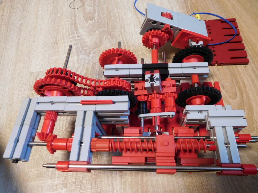

Sehr schön. Erinnert mich sehr an die alte Carrera-Servo-Rennbahn ...

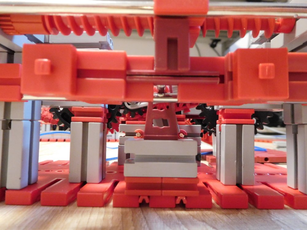

Um Reversierung bei beiden Fahrtrichtungen des Antriebsmotors machen zu können ist eine kleine Variation nötig: Achsen für Zahnstangen mit dünnem Dorn.

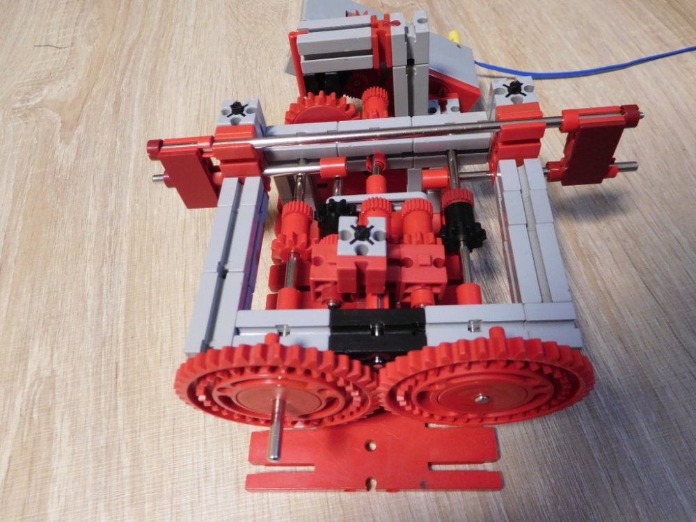

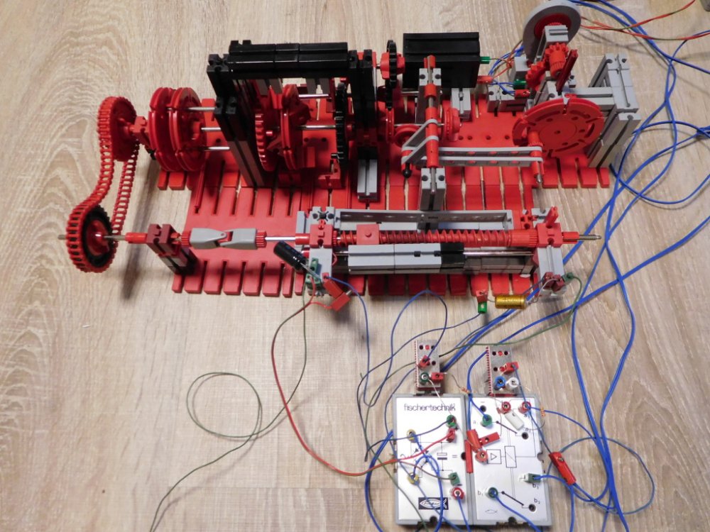

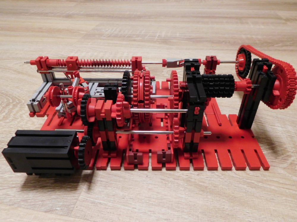

Die vorgestellten Mechaniken haben den Nachteil, dass die Umschaltung der Spindelrichtung an den Endpunkten bei Richtungsumkehr des Antriebsmotors in folgender Situation nicht mehr funktioniert:
1. Der Läufer auf der Spindelachse hat die Schaltachse für die Richtungsumkehr nach außen gedrückt und die Spindelachse kehrt um.
2. Der Motor der Antriebsachse wird umgepolt und fährt wieder in Richtung des Anschlags. Dieser ist aber bereits in der Außenposition und kann deshalb nicht mehr geschaltet werden. Er müsste gezogen werden.
Es ist mir bis jetzt nichts Gescheites eingefallen, wie man das mechanisch lösen könnte. Daher bin ich wieder zu einem Ansatz mit "Hilfsenergie" und elektromechanischer Umschaltung mit Mini-Motor, Tastern und Relais gekommen: An den Enden der Spindelachse sitzen Taster, die einen Mini-Motor in Bewegung setzen, der genau eine Umdrehung macht.Der Mini-Mot treibt über ein 1:2-Getriebe einen Exzenter an, der die Schaltstange verschiebt. Das Ganze ist so justiert, dass der Motor in den Maximal-Auslenkungen anhält. die zwei Positionen können dann durch Betätigen eines Endschalters umgeschaltet werden. Beide Endschalter erzeugen über einen Kondensator einen negativen Spannungsimpuls, der das Relais in "Selbsthalte-Modus" schaltet. Die Rückführung für die Selbsthaltung geht über einen Öffnen-Taster, der von der Schaltnocke am Mini-Motor geöffnet wird und den Motor in Stillstand versetzt, wenn dieser eine Umdrehung gemacht hat.
Folgende Lessons Learnt:
- Die Spindelachse muss längs "verriegelt" werden, da der starke Power-Motor die Endlager mit dem Schlitten rausdrücken kann.
- Achsversatz-Problematik: Der Ansatz mit den gestapelten Zahnrädern hat öfter mal zu kleinen Verklemmungen geführt. Daher habe ich 2 Metallachsen und Drehscheiben eingesetzt. Die Achsen gleiten nur in den alten glänzenden Drehscheiben. In den neuen matten Drehscheiben sitzen sie fester.
Dennoch ist der Mechanismus mit Verschiebung der Achse m.E. nicht optimal, da Gleitbewegungen an 6 Lagern erfolgen : 2 Achslager, 2 Z40 und die 2 Metallachsen in Drehscheiben
- Die Umschalt-Drehscheibe ist nun beidseitig mit 60-Grad-Winkelsteinen ausgestattet, die an der Noppen der Z40 gleiten.
- Die Z40 sollten auch oben gehalten werden, um die Neigung zur Verkeilung zu vermeiden.
- Um die Reibung der Umschaltachse an den Klemm-Muttern zu verringern habe ich ein Rädchen eingesetzt
Alles in Allem: ein recht hoher Aufwand für eine einfache Funktion. Für Einsatz in einem Modell ist es, wie es Pinot in seinem Portalkran gemacht hat, zweckmäßiger den zweiten Mini-Mot für die Spindelachse zu spendieren und eine elektromechanische Umschaltung zu machen.
