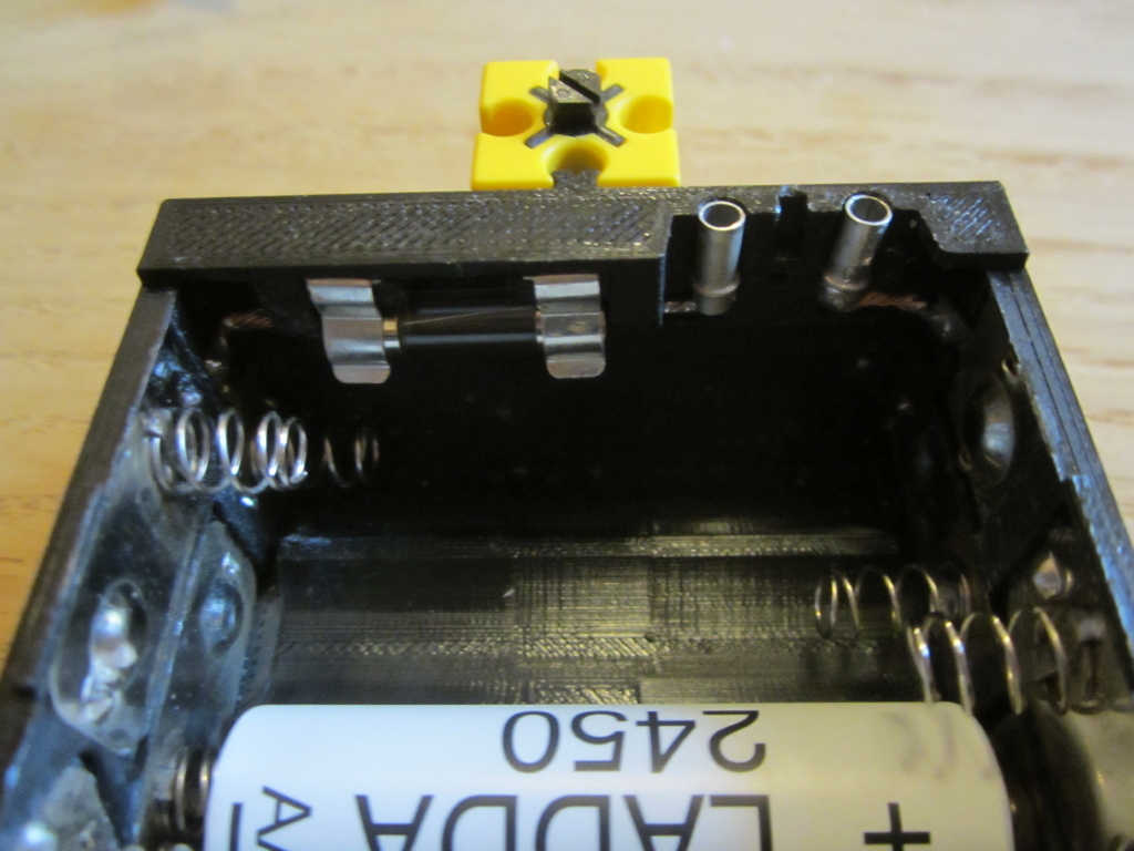

Beim Reichelt gibt es unter "RD FUSE SMD 3" eine selbstrückstellende Sicherung, die 750mA sicher hält und bei 1,5A sicher auslöst (dazwischen ist prinzipbedingt etwas "Grauzone"). Da gibt es auch ein Datenblatt, in dem man Exemplare mit höhreren Strömen findet. Die Auslösezeit beträgt 0,2s. Wäre was in der Art eine Option?
BTW: Ich bin Betatester und finde das Design sehr gelungen.

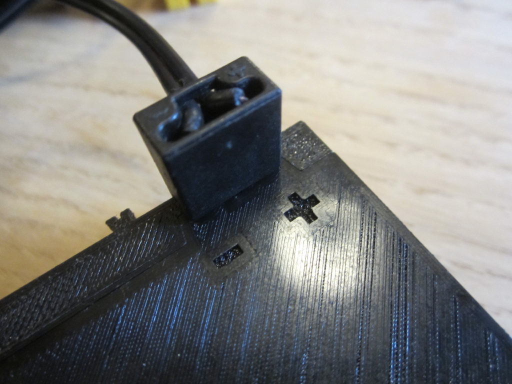

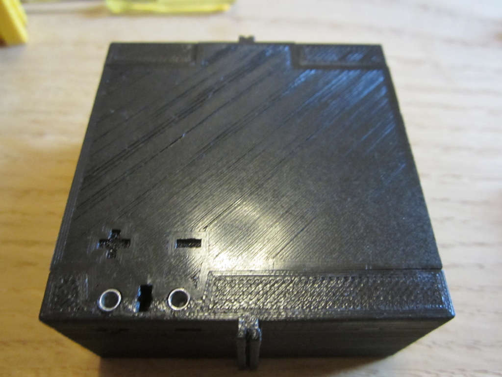

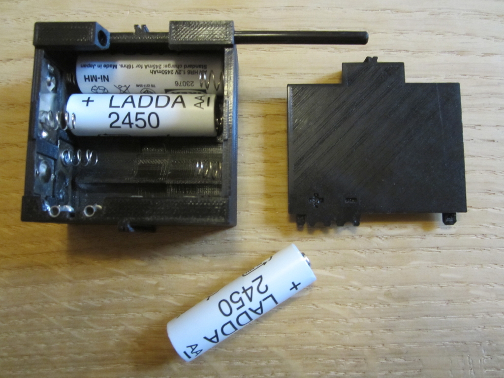

Re: accu set
Hallo zusammen,
hier erste Bilder vom Akku-Prototypen.
Ich habe den Prototypen mit zum Hannover-Stammtisch mitgenommen.
Der Prototyp ist bei den anderen Teilnehmern sehr gut angekommen. Alle waren begeistert
und Daumen hoch. Wir haben ihn fast komplett zerlegt, um zu sehen wie er genau funktioniert.
Tolle Entwicklungsarbeit. Der Akku macht einen sehr professionellen Eindruck, von der Verarbeitung her.
Die Verarbeitung des Gehäuses ist Top. Auch das Innere, für meinen ersten Eindruck, ist sehr gelungen.
Sehr positiv finde ich, dass man diesen Akku mit einem ft-Ladegerät laden kann.
Viele Grüße
Dirk

So, da wir hier inzwischen auch intensiv getestet haben, möchte ich heute auch feedback geben:
1) aus dem Einsatz:
Sowohl bei meinen Kindern, Betrieb von allem, was "elektrisch" ist, als auch bei mir (TXT, TX-Pi, Bluetooth Control Fahrzeug etc.) sind keinerlei Probleme aufgetreten. Der Akku paßt einfach, als ob er original wäre. Bestückt mit Ikea-Eneloops gefühlt etwas längere Laufzeit als die Originale. Auf Kurzschlußtests haben wir verzichtet!!! Das Laden über div. ft-Ladegeräte erscheint zuverlässig und problemlos.
Ergebnis: Möchte die Gehäuse nicht mehr missen - nach der oben angekündigten Änderung keinerlei Verbesserungsvorschläge unsererseits!
2) Konstruktion und Verarbeitung
Sehr saubere Konstruktion, der Aufbau ist optimiert für die Fertigung durch 3D-Druck (Spritzguss wäre problematisch wegen Hinterschneidungen)
Da mein Gehäuse bereits montiert war und ich es nicht zerlegt habe, nur meine theoretische Meinung zur Montage: mit der Montagehilfe ist ein vernünftiger Zusammenbau sicherlich auch für wenig geübte Bastler möglich. Auch hier zeigt sich, daß viel Aufwand betrieben wurde, um eine solide Lösung zu finden.
Ergebnis: Konstruktiv durchdacht, ist aus Anwender-Sicht keine Änderung nötig. Evtl. Anpassung an die Fertigungsmethode bzw. das Druckmaterial bleibt abzuwarten.
Insgesamt also ein durchweg positiver Eindruck.

Das bisher per Forum oder direkt eingegangene Feedback war durchweg positiv, ebenso von den mittestenden Mitgliedern vom fischertechnikclub Nederland. Daher die Bitte:
Noch vorhandene Wünsche jetzt äußern, egal ob von Testerseite oder den Mitlesern
Sofern sich die SMD bestückte Version im Kurzschlussfall wie von MoG beschrieben verhält und Andre keine weiteren Ideen hat, ist die von mir betriebene Entwicklung abgeschlossen und die Konstruktionsdateien, Anleitungen und Kauflinks (größtenteils ebay) werden zur Verfügung gestellt. Nach seinen bisherigen Äußerungen kann Stefan Roth (fischerfriendsman) sich vorstellen, ein DIY Set inkl. Gehäuse anzubieten und hat Ideen wie der Preis unterhalb des weiter oben kalkulierten bleibt. Wäre eine tolle Sache und wird von meiner Seite wo es geht unterstützt.
Drei Wünsche sind schon eingegangen. Ein Tiefentladeschutz, eine im Kurzschlussfall blinkende LED und geringeres Gewicht "wenn möglich". Den Tiefentladeschutz so umzusetzen, dass er klein genug ist, (nur) das gewünschte Verhalten zeigt und beim Akkuladen auch Strom in Gegenrichtung verträgt, ist nicht trivial. Dann lieber eine nackte aber sichere Akkubox und ein anderer integriert das in eine eigene Version. Falls der Platz reicht bekommen einzelne Prototypenexemplare eine Blink-LED. Mal sehen ob es die Kinderzimmertauglichkeit fördert oder eher den Spieltrieb.
Zum Gewicht: Stabilität und Sicherheit sind Prioritäten, Gewicht nicht. Ansätze zur sicherheitsneutralen Gewichtsreduzierung sind nicht auszumachen - für konkrete Ideen bin ich dankbar: Obwohl beim 3D Druck größere massive Bereiche hohl gedruckt werden ist der Prototyp merklich schwerer als das Original. Es ist einfach mehr dran und drin: Die Führungen für die Einzelzellen in Box und Deckel sowie die ganzen Batteriekontaktplättchen.
Hinsichtlich der nächsten Schritte bitte geduldig bleiben. Einige der in China bestellten Teile sind noch nicht angekommen. Erst nach erfolgreichem Zusammenbau eines ersten Exemplars und eventuell nötigen Konstruktionsanpassungen werden die gut 10 Exemplare für das Testfeld gedruckt, zusammengebaut und verschickt - ungefähr eines pro Tag. Die Tester machen ihre Arbeit sehr gut und brauchen dafür Zeit. Es geht nicht um einen schnellen Funktionstest. Der Prototyp soll sich im normalen Gebrauch in unterschiedlichen Einsatzszenarien bewähren.
