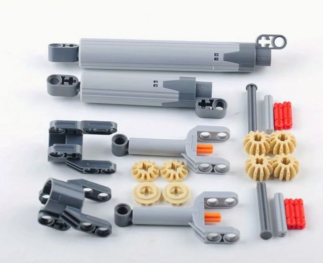

Hallo Karl,
die Teile sind aus diesem Set - kostet bei Temu 5,54€

Interessante Idee! Die Lego-Kreuzachsen und Technik-Löcher haben einen Durchmesser von 4.8 mm.
Gut wären zum Beispiel folgende Adapter:
- Hülsen für Fischertechnik-Achsen, um auf den Lego-Durchmesser zu kommen
- Lego-achsen, die am Ende auf 4mm abgedreht sind, um sie in ft-Löcher stecken zu können
- Lego-ft-Adapter: Lego-Kreuzachse auf der einen Seite, ft-Klemm oder Rastachse auf der anderen Seite
Oder hat das schon jemand gemacht?
Aber es ist schon erstaunlich, dass die Zahnräder kompatibel sind.

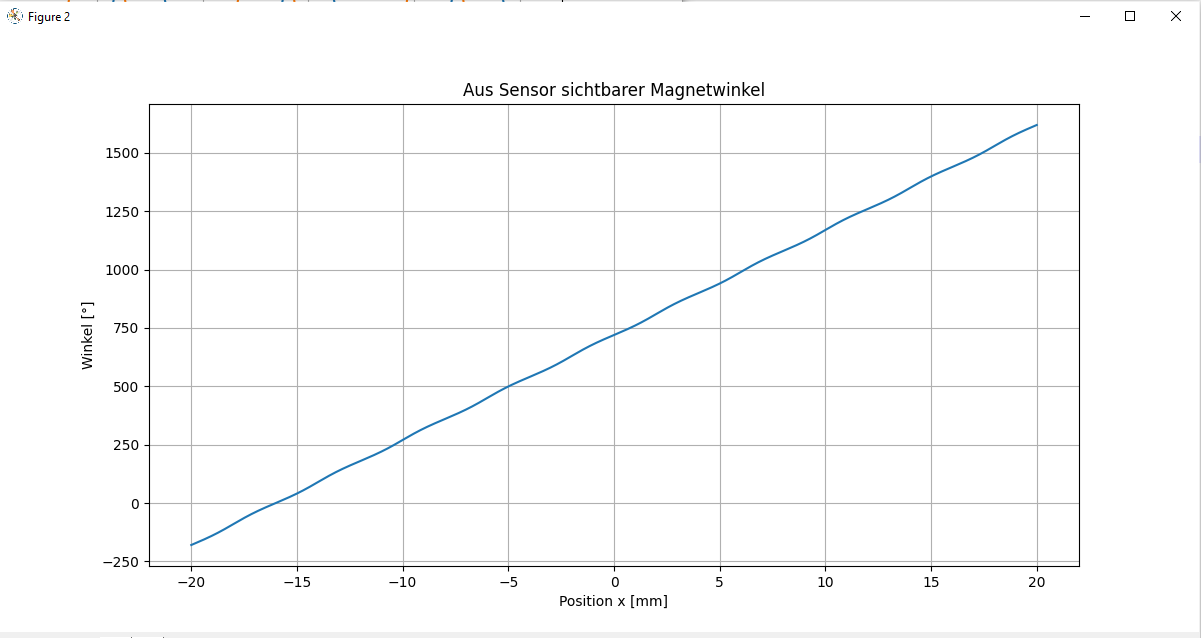

Wie an anderer Stelle schon mal beschrieben, kann man mit alternierenden Zylindermagneten und einem magnetischen Rotations-Encoder wie dem AS5600 prinzipiell eine lineare Positionsmessung realisieren.
Hier eine Anwendung für einen Läufer auf Fischertechnik-Schiene Die orangen 3D-Teile seitlich unten an der Schiene enthalten jeweils einen Stapel antiparallel ausgerichteter Zylindermagnete. Die Halterung ist so gestaltet dass man den Sensor (hier ein Grove AS5600) in Höhe und Abstand zu dem Magnet-Stapel justieren kann. Das Schöne ist, dass dieser Sensor berührungslos arbeitet und weitgehend skalierbar ist, wobei die Länge nur durch die Zahl der Magnete begrenzt ist. Die Nachteile sind die 3D-Teile (Wobei doppelseitiges Klebeband tut es zur Not auch) , die große Anzahl der Magnete (je 4mm einer) und ein I2C-Kabel, dass auf dem Läufer mitgeschleppt wird. Das Grove AS5600-Modul kann mit 4mm Nylonschrauben- und Muttern an Fischertechnik-Lochsteinen montiert werden.
Natürlich könnte man auch die Umdrehung einer der Laufrollen für eine Abstandsmessung heran ziehen. Ein Magnet reicht dann.
Dann muss man aber dafür sorgen, dass es keinen Schlupf gibt. Diese Methode ließe sich vermutlich bei den Minimotor-Hubgetrieben anwenden, wo durch die Zahnstangen bis auf das Getriebespiel kein Schlupf zu erwarten ist.

Hallo Florian,
liege ich richtig daß die Ausgangssignale beim elelektronischen Detektor, (AS5600),
bei den nebeneinander liegenden Magneten eine Art "Wellenform" haben?
Hat die Stärke des Magnetfeldes eines Magneten beim Bewegen des Detektors
über den Magneten einen Einfluss auf die Amplitude der Wellenform?
Zwischen zwei Magneten gibt es sicherlich ein Amplitudenminimum welches,
evtl. natürlich enstsprechend ausgewertet, zu einer unter Umständen integeren
Zählung verwendet werden kann oder....
Nachtrag:
Prinzipiell kann man doch statt der Magnet-AS5600- Kombinatione auch einen
Hall-Winkelgeber verwenden. Etwas nachteilig wäre die Verwendung an einer Welle.
Muß man sich halt etwas einfallen lassen.
Beispiellink:
https://de.aliexpress.com/item/10050030 ... in_prod%3A
Sog. Resolver gibt es immer noch, allerdings mittlerweile in miniaturisierter Form.
Ob die Preise für das Hobby angemessen sind muß jeder für sich selbst entscheiden.
https://de.aliexpress.com/w/wholesale-r ... e.search.0
Allerdings ist unter Umständen etwas mehr "Scrollen" angesagt.

Hallo Karl,
Für Deine Frage:
Und man kann diese Felder sicher mit 2 Hall-Sensoren auswerten. PS: Edit: die Assymmetrie kommt daher, dass der Sensor etwas außerhalb der Mitte am Array entlang fährt
Für Deine Frage:

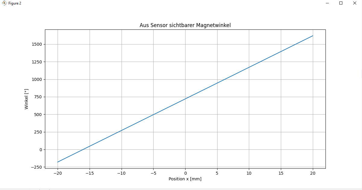

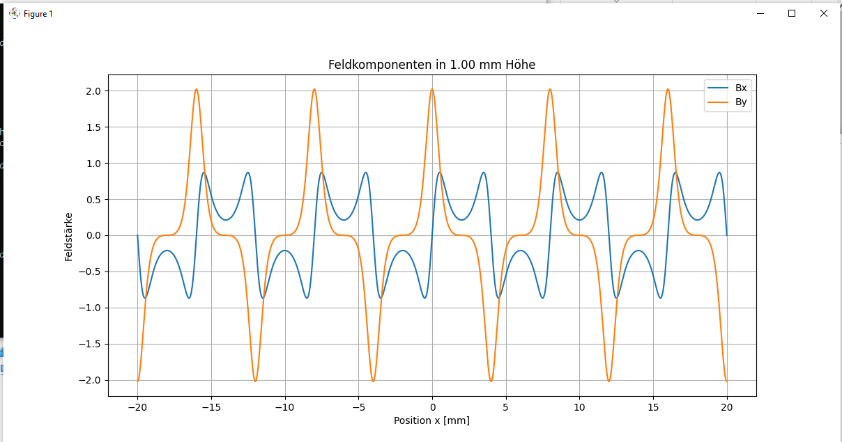

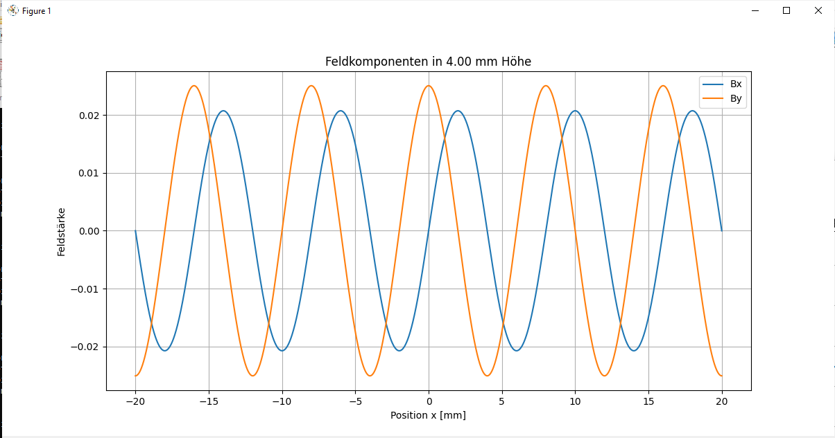

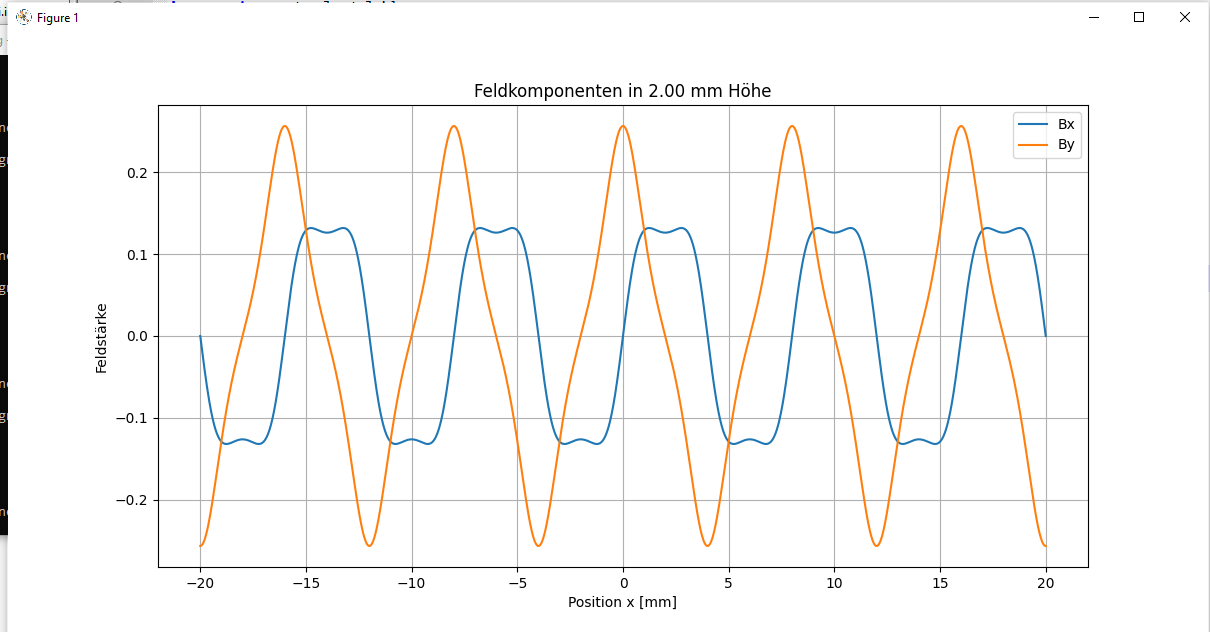

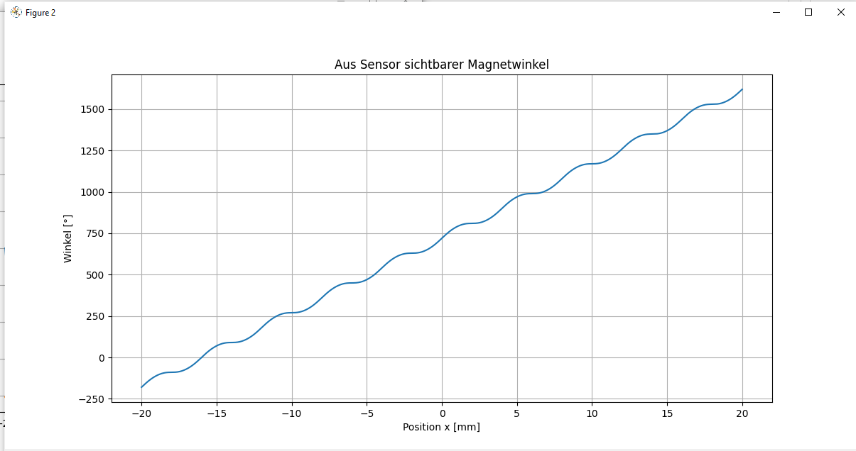

habe ich mir mal vom Copilot eine Numerische Simulation und grafische Visualisierung eines vereinfachten magnetischen Dipol-Arrays basteln lassen. Statt 4mm-Rundmagnete habe ich Dipole (linienförmige Magnete) verwendet und die Feld-Überlagerung in Abhängigkeit vom Abstand zu den Magneten berechnet. Man sieht tatsächlich eine Wellenform, die umso Sinusförmiger wird, je weiter man weg geht. Nur leider sinkt dann auch die Stärke (exponentiell), so dass es einen optimalen Abstand gibt, bei dem die nichtlinearen Verzerrungen klein sind und die Feldstärke noch detektierbar hoch. (Der AS5600 steigt ab ca 2mm Abstand aus und es kommt zu Fehlzählungen; Ein empfindlicherer Sensor könnte weiter weg im "Sinus-Bereich" des Fernfeldes betrieben werden)Karl hat geschrieben: ↑01 Okt 2026, 00:20Hallo Florian,
