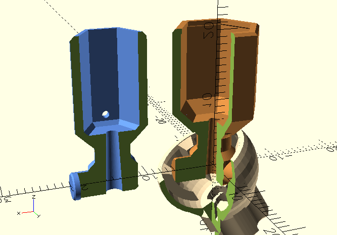

Nun ja, ist vielleicht nur, weil ich vom getrennten Drucken (nicht-PIP) ausgegangen bin. Mit einem geschlossenen Rand ist es eine ziemliche Fummelei, die Kugeln einzubauen. Die Wandstärke der Außenhaut ist ja auch nicht so üppig, deshalb dachte ich an offene Schlitze, in denen die Kugeln laufen. Beim Einbau des Laufkäfigs wird das aber gebogen und bricht leicht. Also PETG statt PLA nehmen, das ist elastischer. Damit können aber auch die Kugeln einfacher entfleuchen, wenn sich die Außenhaut aufbiegt. Deshalb der Gedanke an einen Überwurf (Ring oder so), der das zusammen hält.
Mit PIP wird man mit diesem Entwurf nicht weit kommen. Ich muss die Oberflächen mit Sandpapier, Proxxon, Dremel &Co glätten, sonst läuft da gar nichts.
Gruß
Harald
Gruß
Harald
- Dateianhänge
- Die Außenhaut hat vier Bahnen Breite. Zwei waren zu wenig, mit dreien habe ich es nicht probiert.
- Rzeppa-04.png (220.14 KiB) 17482 mal betrachtet
- Unten der Ring, noch mit Brim dran. Der gehört nach dem Zusammenbau über das Ende der Außenhülle gezogen, damit die sich nicht aufbiegt.
- Rzeppa-15b.jpg (259.95 KiB) 17482 mal betrachtet
- Die Teile in OpenSCAD (~170 Zeilen Code)
- rzeppa-02.png (172.44 KiB) 17482 mal betrachtet

Hallo Harald,Harald hat geschrieben: ↑10 Nov 2023, 18:36Nun ja, ist vielleicht nur, weil ich vom getrennten Drucken (nicht-PIP) ausgegangen bin. Mit einem geschlossenen Rand ist es eine ziemliche Fummelei, die Kugeln einzubauen. Die Wandstärke der Außenhaut ist ja auch nicht so üppig, deshalb dachte ich an offene Schlitze, in denen die Kugeln laufen. Beim Einbau des Laufkäfigs wird das aber gebogen und bricht leicht. Also PETG statt PLA nehmen, das ist elastischer. Damit können aber auch die Kugeln einfacher entfleuchen, wenn sich die Außenhaut aufbiegt. Deshalb der Gedanke an einen Überwurf (Ring oder so), der das zusammen hält.
nett dass du das gleich mal in OpenSCAD nachgebaut hast. Die Geometrie ist ja tatsächlich wesentlich einfacher als man auf den ersten Blick denkt, daher wundert es mich nicht, dass das nur wenige Zeilen Code braucht.
Aber ich sehe da gemäß KISS Prinzip nach wie vor keine Notwendigkeit für den Überwurfring. Der steigert die Komplexität und das Modell funktioniert gut ohne. Wenn da eine Achse steckt kann keine Kugel entfleuchen, da die Achse den Öffnungswinkel begrenzt. Sieht man ja im Video, dass es selbst bei Überdehnung der Achse immer noch einen Klick braucht, damit die Kugel reingeht, umgekehrt kann daher auch nichts raus. Ist übrigens in PETG gedruckt, so viel elastischer ist das in dem Maßstab ja auch wieder nicht.

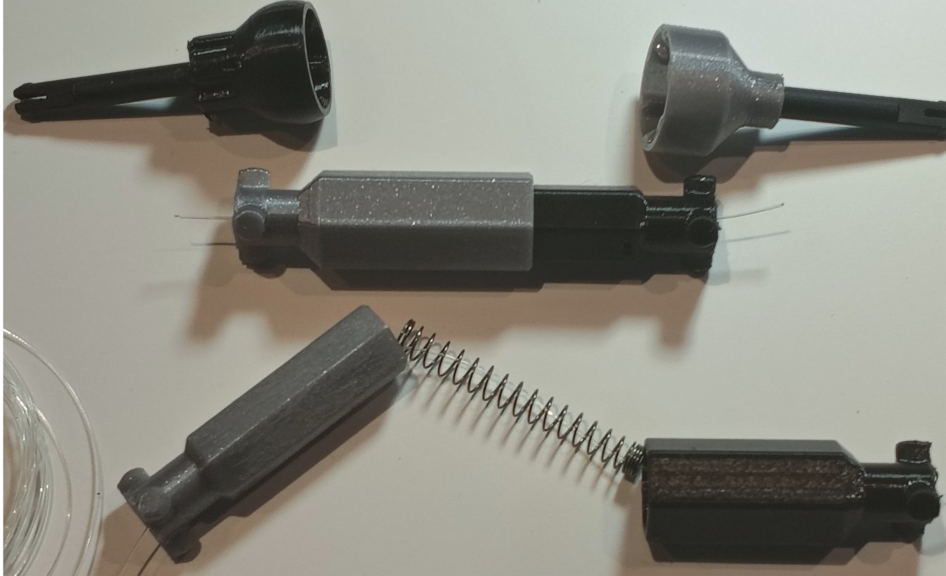

Ich habe jetzt auf diesem Thema nochmal herum gekaut, und bin bei einem "Podegelenk" herausgekommen, speziell: einem Tripode-Gelenk ( https://de.wikipedia.org/wiki/Podegelenk ). Die Tripoden laufen in je einem Kugelkopf mit Laufbahnen darin und einer Aufnahme für ft-Rastachsen.
Die Idee ist nicht neu, denn zum "alten" Differenzial 31500 gab/gibt es die Gelenkwellen 31416, 31417, 31418, die als Bipoden ausgeführt sind (in dreierlei festen Längen). Und wo ich schon dabei bin, kommt die Teleskopmechanik auch gleich hinein.
Die Tripoden brauchen Federdruck, um in den Kugelköpfen zu verbleiben. Diese Feder wird in die Teleskopschübe hinein gesteckt. Und damit sich das Gebilde nicht bei erstbester Gelegenheit im Raum verteilt, wird ein Nylonfaden (Angelschnur) längs hindurch gefädelt und an den Enden mit einem Stück Filament fest geklemmt.
Es wird noch an Details gefeilt, deshalb sind hier verschiedene Stände zu sehen. Mittlerweile haben die Kugelköpfe Kugelform (das schwarze Teil links oben) und einen Hohlwellen-Anschluss (Marke Harald, siehe 'Planetengetriebe (3) in ft:pedia 2026-02), wo z.B. ein Z10 aufgesetzt werden kann. Das graue Teil rechts oben zeigt den alten Stand. Alle Tripoden haben mittlerweile einen schlankeren Hals bekommen, um den möglichen Einschlagwinkel zu vergrößern.
Hier sind die Teile in aktueller Ausführung zu sehen. Durch den schlankeren Hals sind 30° Einschlagwinkel möglich. Etwas mehr, und die Teleskopachse hüpft aus der Kugelaufnahme heraus.
Gruß,
Harald
Gruß,
Harald
