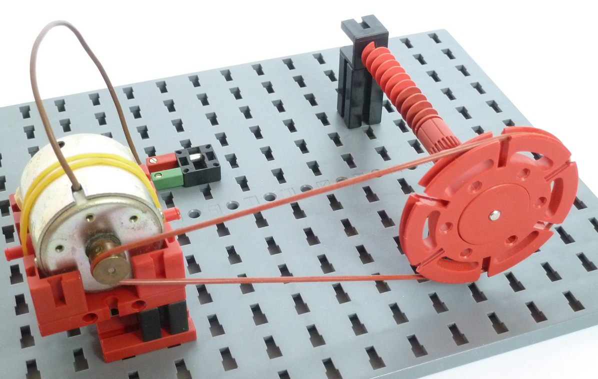

Hallo zusammen,
ich baue gerade an Uhren, die sich automatisch elektrisch aufziehen. Dafür sind leise Motoren natürlich sehr wünschenswert. Diesen Anspruch erfüllen die fischertechnik-Motoren, sagen wir einmal, nicht ganz.

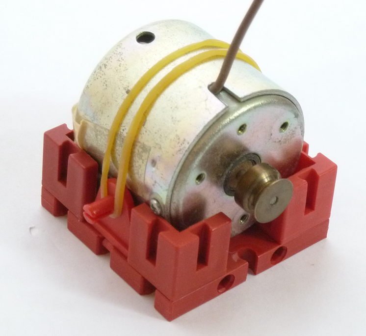

Aus vor 35 Jahren geschlachteten Tape Decks habe ich noch 2 SANKYO-Motoren mit der Typenbezeichnung DF610R 32, 50728 B.
Zu genau dieser Typenbezeichnung habe ich im Netz leider nichts gefunden. Andere SANKYO-Motoren legen aber nahe, dass die „6“ nach dem „F“ die Spannung angibt. Das passt auch gut zum Verhalten der Motoren. Sie laufen sehr ruhig und gleichmäßig.
Wenn man mit einem Riemen eine Drehscheibe antreibt, passen sie sofort ins fischertechnik-Ökosystem. Man braucht dann keine Adapterlösung für die 2-mm-Welle.
Für Modelle, die leise, lange und gleichmäßig laufen sollen, eine tolle Sache. Sicher nichts für Fahrzeuge.
Viele Grüße
Thomas
Nachtrag: Ich habe auch noch einen Mabuchi EG-510ED-9F2 gefunden (9 V, 2400 U/min). Der hat exakt die gleichen Maße und lässt sich daher auf die gleiche Weise im Zusammenspiel mit fischertechnik nutzen. Mein Exemplar läuft im Leerlauf nicht ganz so ruhig wie die SANKYO-Motoren. Unter leichter Last wird er erstaunlicherweise sehr leise.
