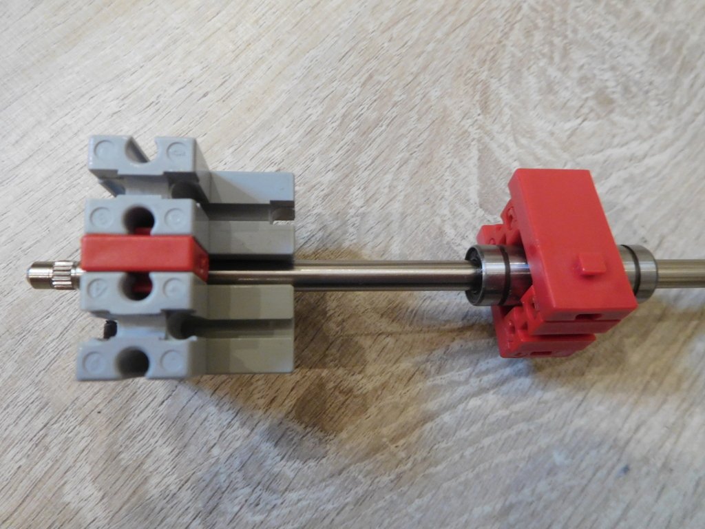

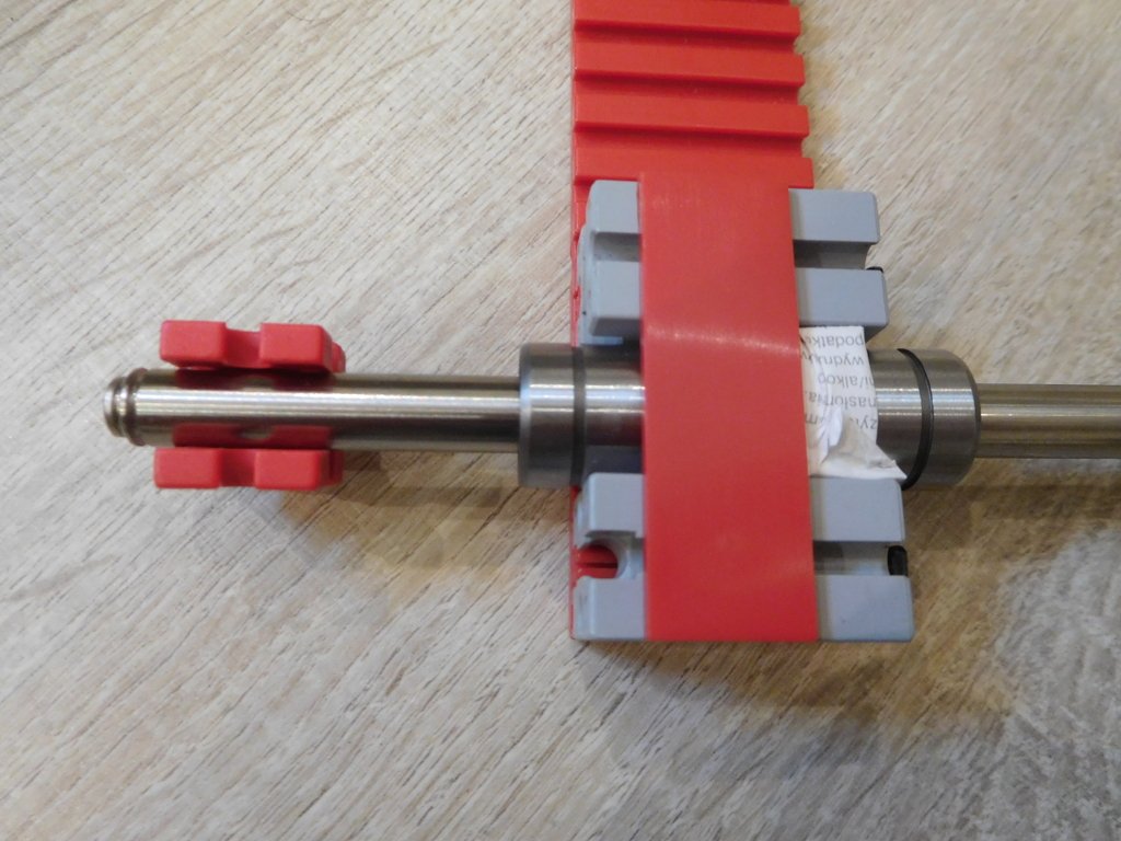

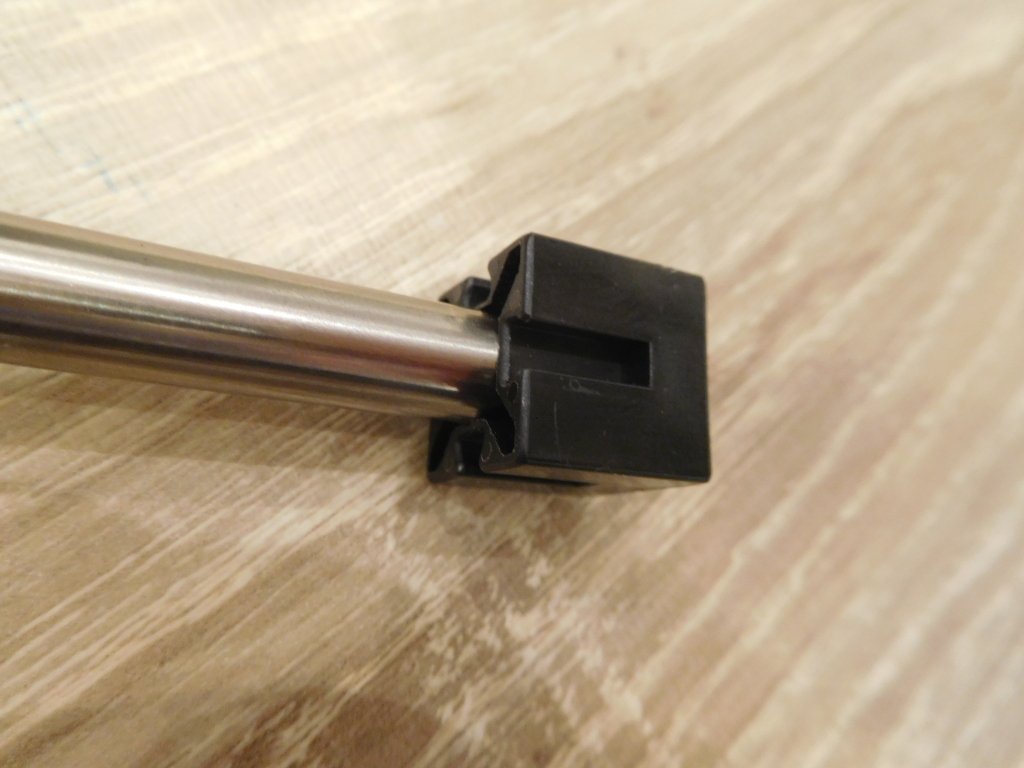

Wenn man Rundprofile, die nicht im Raster von Fischertechnik sind, befestigen möchte, kann man natürlich mit Rohrschellen oder 3D-Druck-Adaptern arbeiten. Um kurz mal was auszuprobieren, oder wenn man keinen 3D-Drucker hat, geht es manchmal auch mit Fischertechnik direkt. Zum Beispiel:
6mm Achse und 12mm Gleitlager
Ggf. muss man mit etwas Papier zum Klemmen nachhelfen ;-)
8mm Achse und 15mm Gleitlager
Oder wie Karl schon mal gepostet hat:
8mm
8mm

Hallo Florian,
probiere mal die Enden eines 12mm-Aussendurchmesser Linearlagers teilweise in Ft-Schneckenmuttern
einzubringen. Meine, mit damaligen Kugellagern, OD=12mm, war bei mir der Test erfolgreich.
Ob letztendlich für Deine Zwecke nützlich lasse ich erst einmal dahingestellt.
Ausserdem 4mm Achsen, bzw Wellen:
https://forum.ftcommunity.de/viewtopic. ... 826#p72708
Teile kann man notfalls auch noch verkleben.
