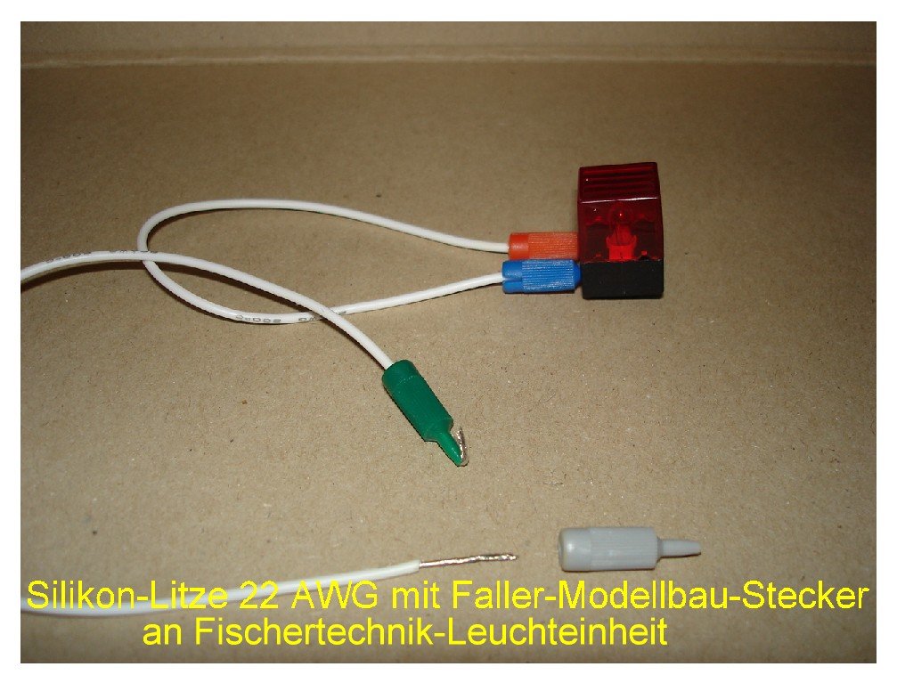

Hallo,
Silikon-Litzenkabel 22AWG mit Faller-Modellbaustecker
an Fischertechnik-Leuchteinheit.
22AWG-Kabel ist ein bischen größer im Querschnitt als
die Fischertechnik-Litze, so um die 0,32 mm².
Dieser größere Querschnitt mit der guten Fischertechnik-
Stromqualität..., was will man mehr. :D
Handhabung und Anwendung sind gut und einfach.
Kontaktgabe ist auch gut.
Faller-Plaste-Stecker sind relativ billig, oft schon für
4 ct. das Stück, sogar neu, zu bekommen.
Wenn das Hinterteil des Steckers gelegentlich zu lang ist, man
kann es mit einem Messer oder eine Kneife ohne weiteres kürzen.
Hier mein Versuch:
