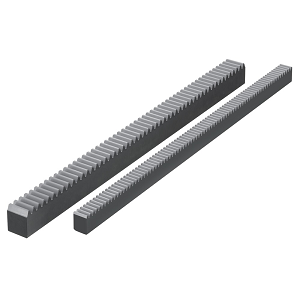

cheorl
Beiträge: 181
Registriert: 03 Jun 2024, 17:51
Wohnort: Dritter Stein, der einen Stern umkreist, der vor Ort als Sol bekannt ist.
Re: Hubgetriebe Ersatz oder Reparatur
Beitrag von cheorl » 29 Mär 2026, 10:45
Hallo Holger,
fishfriend hat geschrieben:
18 Mär 2026, 14:19
[··] es gibt im Modellbaubereich auch Zahnradstangen z.B. aus Messing.
Die muss man "nur" etwas passend absägen [··]
Gibt es vielleicht noch eine andere Bezeichnung für sowas ?
Leider finde ich mit dem Suchbegriff „Zahnradstangen“ nur Stangen wie die im folgenden Bild . . .
und mit dem Suchbegriff „Rundzahnstangen“ nur solche wie die unten abgebildete . . .
