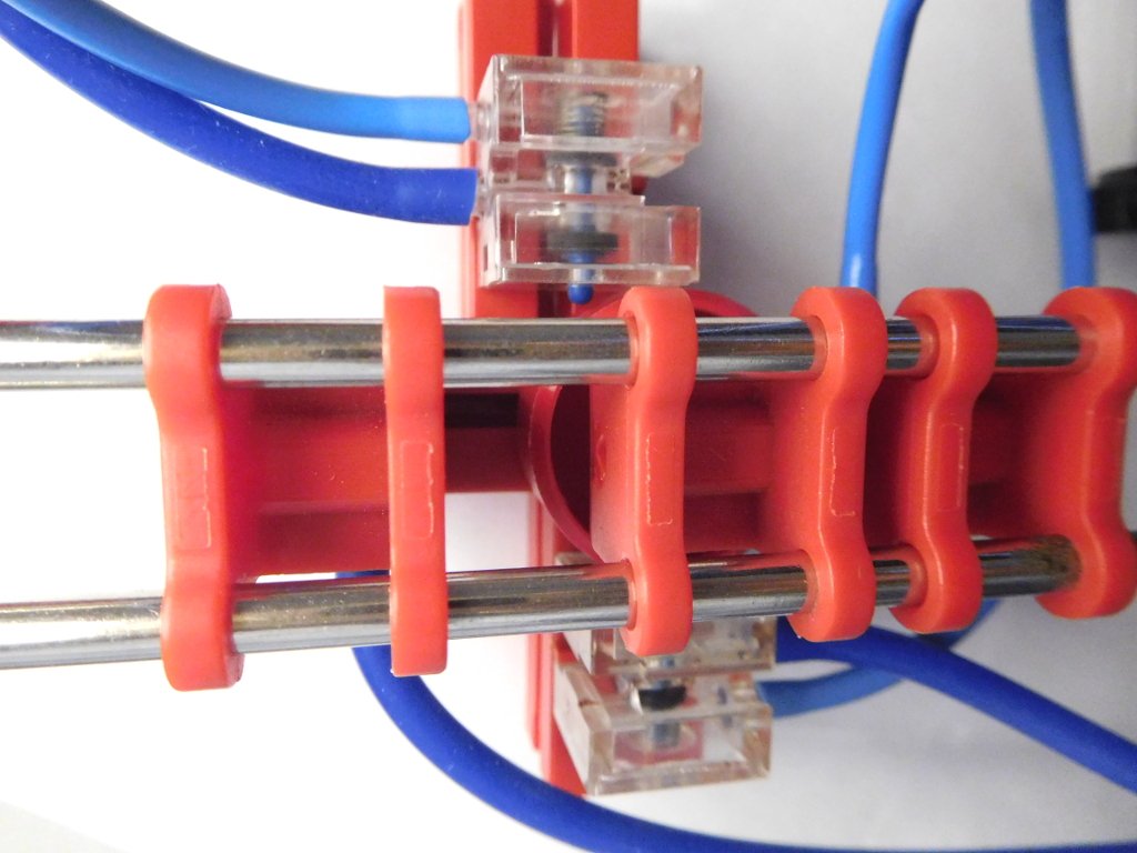

Re: Pneumatisches "RS-Relais"
Um ein Ventil mit Enschnapp-Funktion zu bauen, kann man eine federgelagerte Achse (schwarze Achse senkrecht zur Bewegungsrichtung des Schlittens) nehmen, über die ein Rad rollt, das auf einer Schiene geführt wird.
Die Federkraft muss einerseits so stark sein, dass sie den blauen Knubbel eines Ventils richtig rein drückt, andererseits sollte sie nicht zu hoch sein, damit der Schlitten noch mit Betätigern verschoben werden kann. Wenn richtig eingestellt, schnappt das Ventil sauber ein. Die blauen Knubbel auf den Fischertechnikventilen werden von den Nutverbinder-Knöpfen betätigt. Da die Kraft eines Betätigers nicht ausreicht und es zu Verkeilung kommen kann, was wiederum die Reibung erhöht, setze ich zwei Betätiger parallel links und rechts des Schlittens ein.
Hier die Zusammenstellung der Features dieses Designs:
EDIT: PS:
Abwandlung mit "tiefer gelegten" Ventilen:
- Zwei Öffnungs-Ventile, damit immer nur ein Ventil betätigt werden muss und dadurch die Haltekraft geringer ist
- achsengeführter Schlitten für geringe Reibung und saubere Schaltung
- Schnappmechanismus mit federgelagerter Achse und Rolle
- kurzer Schaltweg, um Schaltung mit Betätigern zu ermöglichen
- Federnocken-Kopf zum Schalten der Fischertechnik-Ventile
- zwei symmetrisch wirkende Betätiger für ausreichend Kraft und zur Vermeidung von Verkeilung durch einseitige Kraftwirkung
EDIT: PS:
Das ursprüngliche Design war doch noch nicht ausgereizt. Anstatt beidseitig einen Öffner (blauer Zapfen) und einen Schließer (roter Zapfen) mit dem Rad zu betätigen, kann man auch zwei Öffner-Ventile abwechselnd schalten. Damit ergeben sich folgende Vorteile:
1. es wird immer nur ein Ventil "gedrückt"
2. der Zapfen des nicht betätigten Ventils wirkt gleichzeitig als Sperre für das Rad; Welch ein Zufall!
3. das Rad kann sich über die Ventilzapfen drehen, was die Reibung mindern sollte Das ist bis jetzt das beste Relais-Design. Manchmal muss man einen umständlichen Umweg nehmen, nur zu erkennen, dass der ursprüngliche Weg leicht abgewandelt doch noch zum Ziel führen kann.
