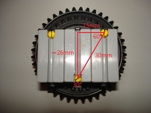

Beim Betrachten eines Bildes von Florian Bauers Spiegelhalter der Linear-Verstelleinheit
(siehe: https://www.ftcommunity.de/bilderpool/m ... nik/49124/) flog mir folgendes ins Auge:
Die Mittenabstand der Löchern entspricht exakt der Länge eines Standardbausteins und fällt daher genau ins ft-Raster.
MIF-Linear-Stage-Mirror-Mount-bottom Konstruiert und fotografiert von Florian Bauer.JPG
MIF-Linear-Stage-Mirror-Mount-bottom Konstruiert und fotografiert von Florian Bauer.JPG (35.41 KiB) 85 mal betrachtet

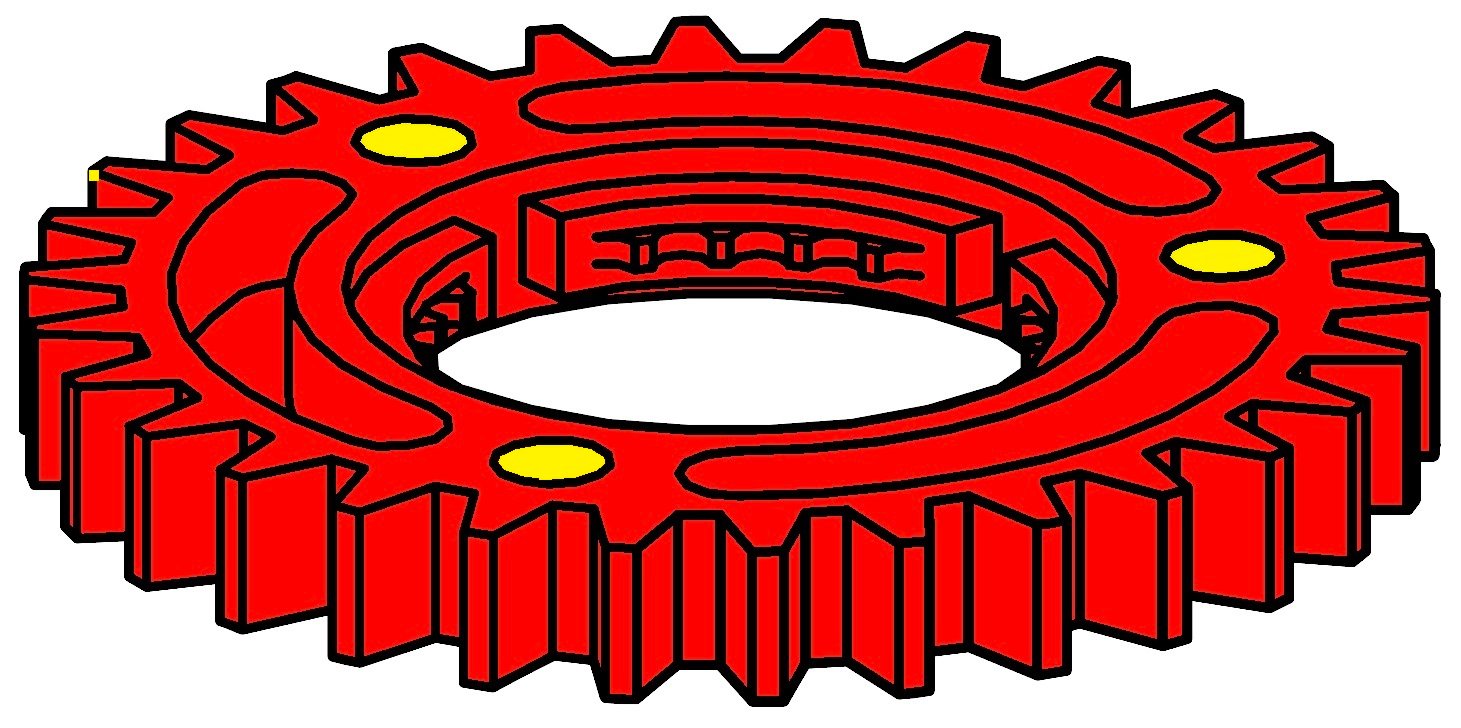

Der gegenseitige Distanz zwischen den drei Löchern im Innenring der Zahnräder Z30 m1.5 (Artikelnummer 36264) beträgt 30 mm.

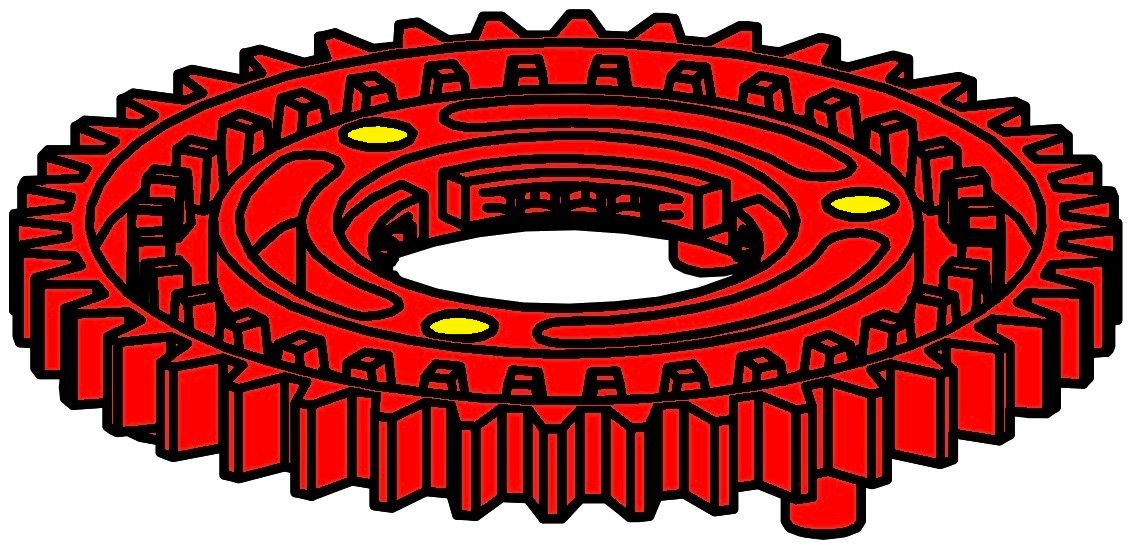

Auch beim Z40/32 m1.5 (Artikelnummer 31022) beträgt die gegenseitige Distanz der Löchern 30 mm.

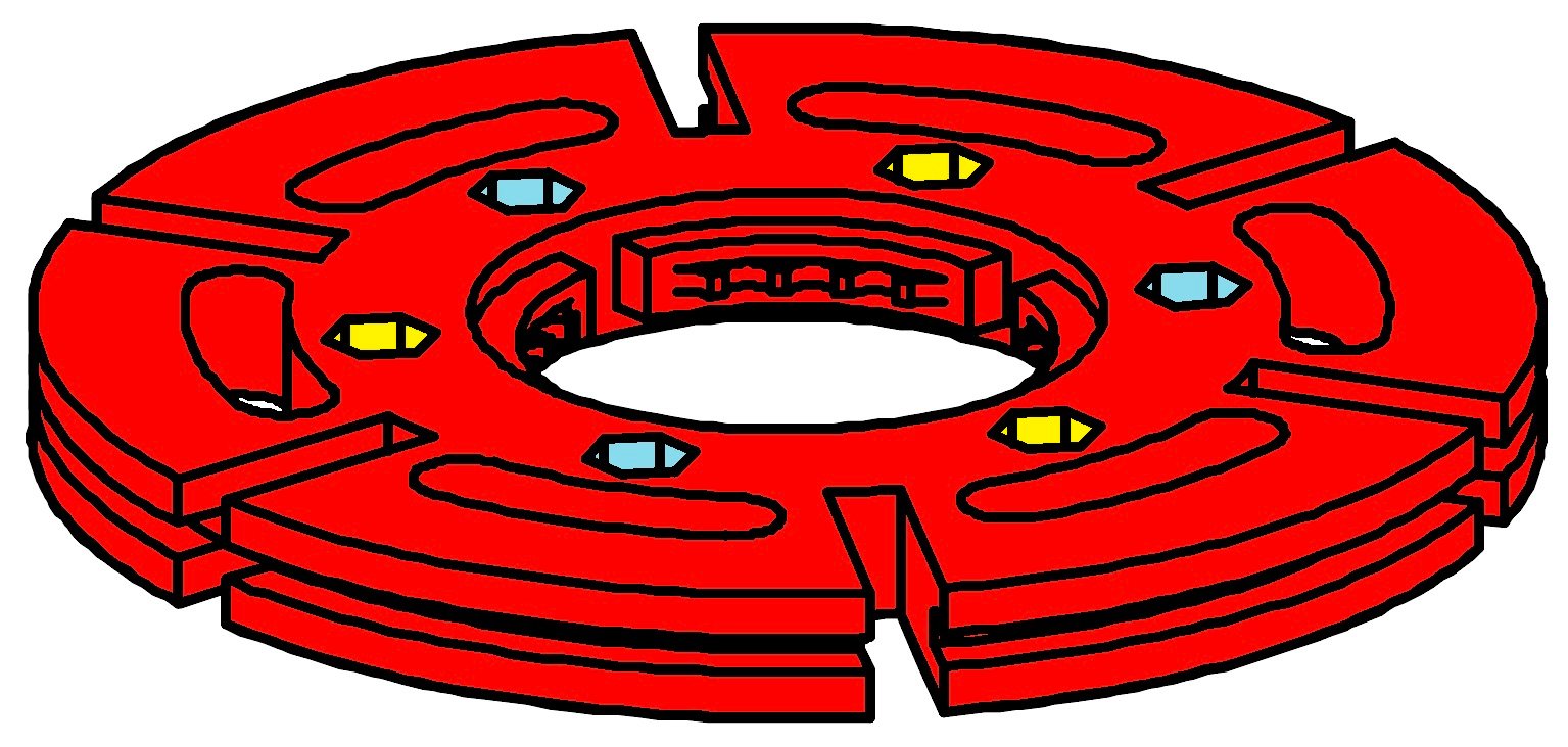

Ebenso beim Drehscheibe 60x5.5 (Artikelnummer 31019) liegen jeweils drei der sechs Löcher (gelbe und blaue Gruppen) innerhalb dieses 30 mm-60°-Rasters !

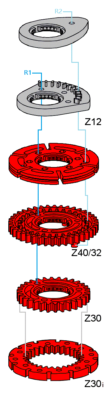

Der Vollständigkeit halber hier ein Bild, das zeigt, welche Löcher/Zähne/Nocken der verschiedenen FT-Räder und anderer FT-Teile im gleiche Lage liegen. Die blauen und graue Linien markieren die Teile, die den gleichen Abstand vom Mittelpunkt haben.
Hierunter nacheinander von oben nach unten dargestellt:
  • Nockenscheibe, Artikelnummer 31038
  • Segmentscheibe, Artikelnummer 31037
  • Drehscheibe, Artikelnummer 31019
  • Zahnrad Z40/32 m1,5 , Artikelnummer 31022
  • Zahnrad Z30 m1,5 , Artikelnummer 36264
  • Innenzahnrad Z30 m1,5 , Artikelnummer 35694
Radius-Passform Stapel.gif (46.22 KiB) 85 mal betrachtet

Hallo Cheorl,
ist ja interessant! An genau dieser Geometrie bin ich auch gerade zugange. Ich habe ein paar Anordnungen ausprobiert. Z.B. passt der Winkel 60° + BS5 + BS15-Loch sehr gut, aber nicht zu 100%. Deine 30 mm stimmen nach meiner Ansicht nicht. Nimm mal eine zweite Drehscheibe, und ft-Kunststoffachsen (**) anstelle der Rastclips, und dann setz deine Baustein-Anordnung zwischen die Drehscheiben (sozusagen als Sandwich). Das klemmt.
Ich hab mit 3D-gedruckten Dreiecken mit Löchern in den Ecken probiert und komme bei einem Mittenabstand der Löcher von 16,93 mm heraus. Das entspricht einer Kantenlänge von 29.3236 mm des gleichseitigen Dreiecks, das aus der "geraden" oder "ungeraden" Hälfte der Löcher gebildet wird. Wären das 30 mm, würden die Bausteine im Sandwich leichtgängig sitzen.
(**) Bei den ft-Stahlachsen gibt es viel Streuung, da müsste man Achsen auswählen, die präzise in ein Kugellager passen (Kugellager haben enge Toleranzen, die ft-Stahlachsen nicht).
Grüße,
Harald
