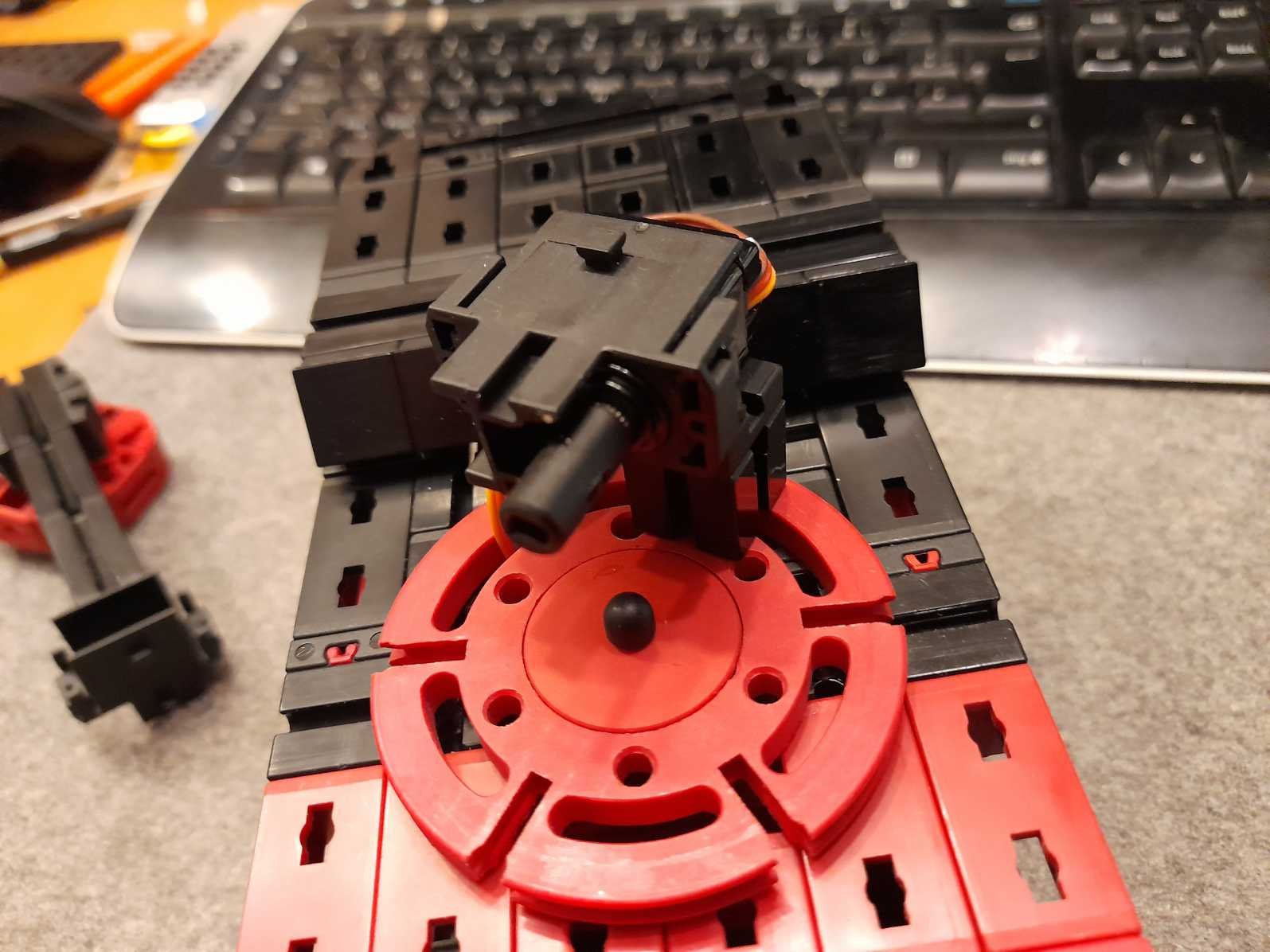

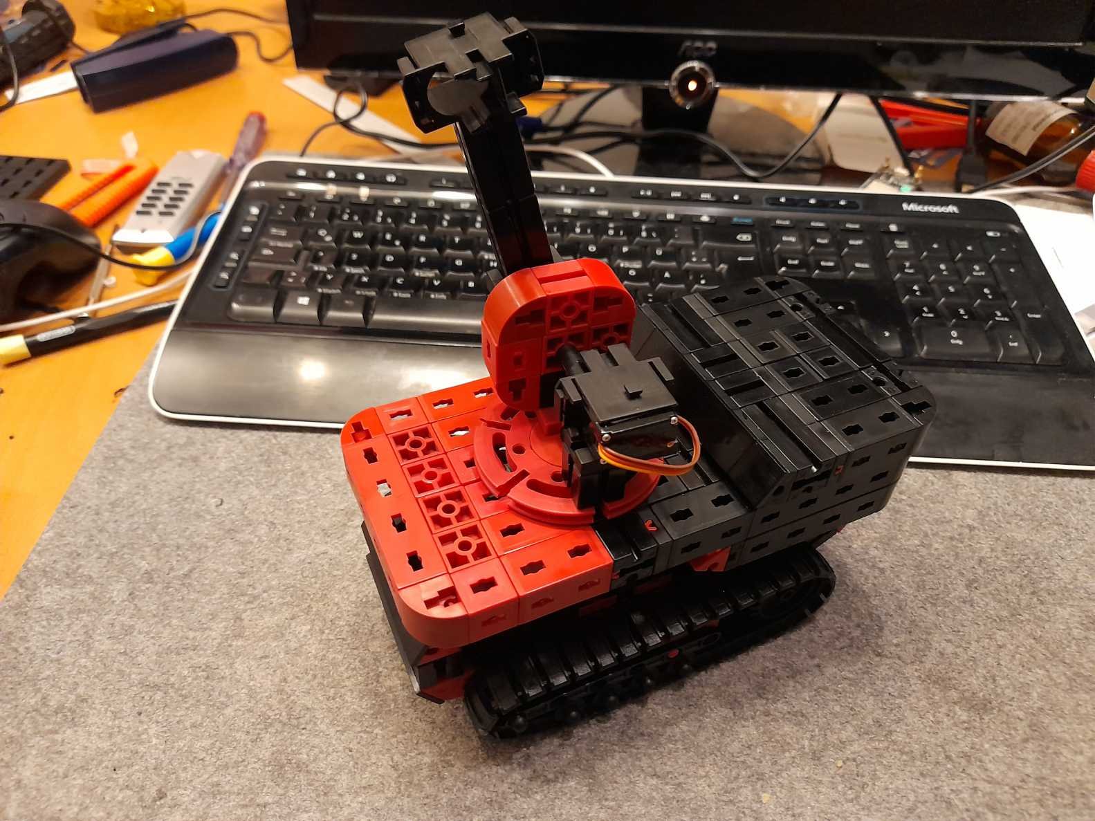

Hier schon mal eine Vorschau von miner Blackedition vom Baubot. Unten sind die Seriellen Servos verbaut. Oben ist noch ein normales fischertechnik Servo zu sehen. Wenn die anderen Teile da sind wird weitergebaut. Das Chassie ist richtig gut geworden und ist sehr Geländegängig.
Ich habe noch überlegt, ob ich die Stützen auch motoriesieren soll. Man könnte eine U-Rahmen machen, der halt alle 4 anhebt und absenkt. Jedoch ist aber kaum Platz da. Ich hatte dann an so kleine Mini-3V Vibrationsmotoren gedacht. Ich denke aber, das es etwas viel Arbeit ist das funktionstüchtig hin zu bekommen.

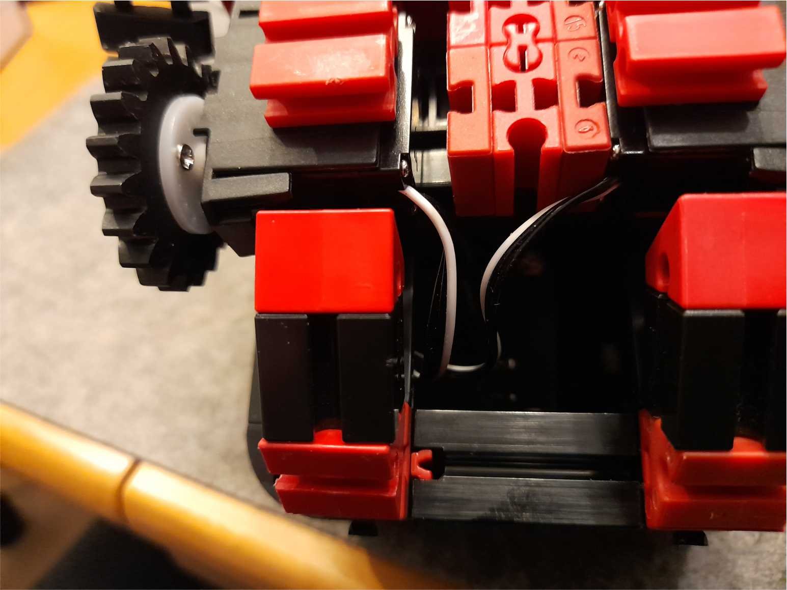

Was wirklich angenehm bei diesen seriellen Servos ist, dass sie beim Einschalten nicht schlagartig in Position fahren.
Die fischertechnik-Servohalterung habe ich einfach abgesägt, um den Teller mit dem Z20 aufschrauben zu können.
Mit freundlichen Grüßen
Holger
Holger
