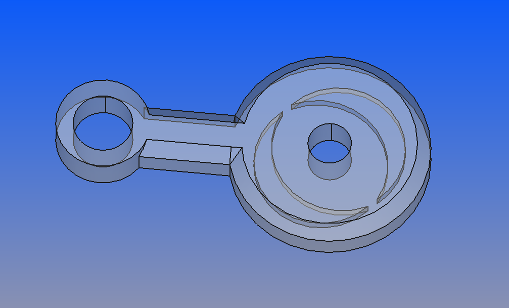

um den Durchfluss feiner regeln zu können, habe ich die Halbmond-Furchen durch folgende Konstruktion ersetzt.
Es ist mir gelungen, damit eine Servo-Regelung zu realisieren. Zwar etwas langsam, aber sie funktioniert. Die Regelparameter sind sehr klein: k=0.001, ki=0.032
Der Ausgangswert des PID-Reglers wird begrenzt auf das Intervall [40,65] und wegen der Ventil-Hysterese abgebildet auf: [40,46] und [ 59,65]
(d.h.der Bereich ]46,59 [ wird ausgespart. Es wäre besser, wenn man den Servo-Bereich besser ausnutzen könnte.

Spannend. Sehe ich richtig, dass die Kanäle im Inneren liegen und nur jeweils an drei Stellen austreten? Mir fehlt da gerade etwas die Vorstellung, warum das die Regelung erleichtert. Ich hätte eher gedacht, dass man (von oben gesehen) ein flach sichelförmiges Profil braucht, damit die Verbindung sich möglichst allmählich öffnet und das Öffnen über möglichst viele Winkelgrade gestreckt wird.
In jedem Fall wäre ein Video toll. Großartig, dass es überhaupt klappt!
atzensepp
Beiträge: 1228
Wohnort: Uttenreuth
Re: Servo-Pneumatik mit Fischertechnik?
Beitrag von atzensepp » 30 Aug 2025, 00:15
Hallo jan,
hab's mal mit einem sichelförmigen Profil probiert (guter Vorschlag) Es funktioniert auch. Es gibt allerdings immer noch eine Hysterese, die man softwaremäßig rausrechnen muss. Und wenn die Position erreicht ist, muss man das Ventil in der Mittelposition abdichten, da die Regelung ansonsten oszilliert.

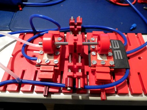

Habe Haralds Idee mit dem Gummituchventil und meine mit den Rollen zu folgendem Ventilkonzept kombiniert:
Es sind 3 Löcher drin: In der Mitte entweder Druckleitung oder Exit, an den Seiten jeweils die Anschlüsse für die Arbeitszylinder.
Wenn die Rolle auf das mittlere Loch drückt, ist das Ventil dicht, rollt man sie zur Seite, wird die ganze Breite abgedichtet und das mittlere Loch ist auf einen Arbeitsausgang geschaltet. Als Dichtung dient wieder Fahrradschlauch. Um den Anpressdruck anzupassen, habe ich noch Teppichband auf den Schlauch geklebt. Da muss ich die Geometrie noch etwas anpassen oder mir eine andere Spannvorrichtung überlegen. Prinzipiell sind die Ventile dicht und die Rolle lässt sich trotz hohen Anpressdrucks leicht bewegen. Allerdings ist der Übergang leider noch nicht besonders kontinuierlich (*). Also eher On-Off-Verhalten, was für Regelung dann nicht so gut ist. Aber vielleicht hat ja jemand noch eine Idee.
(*) EDIT: Mit einem Schlauch samt Drosselschraube an der Entlüftungsöffnung (weißes Röhrchen in der Mitte des linken Ventils) lässt sich die Situation deutlich verbessern.

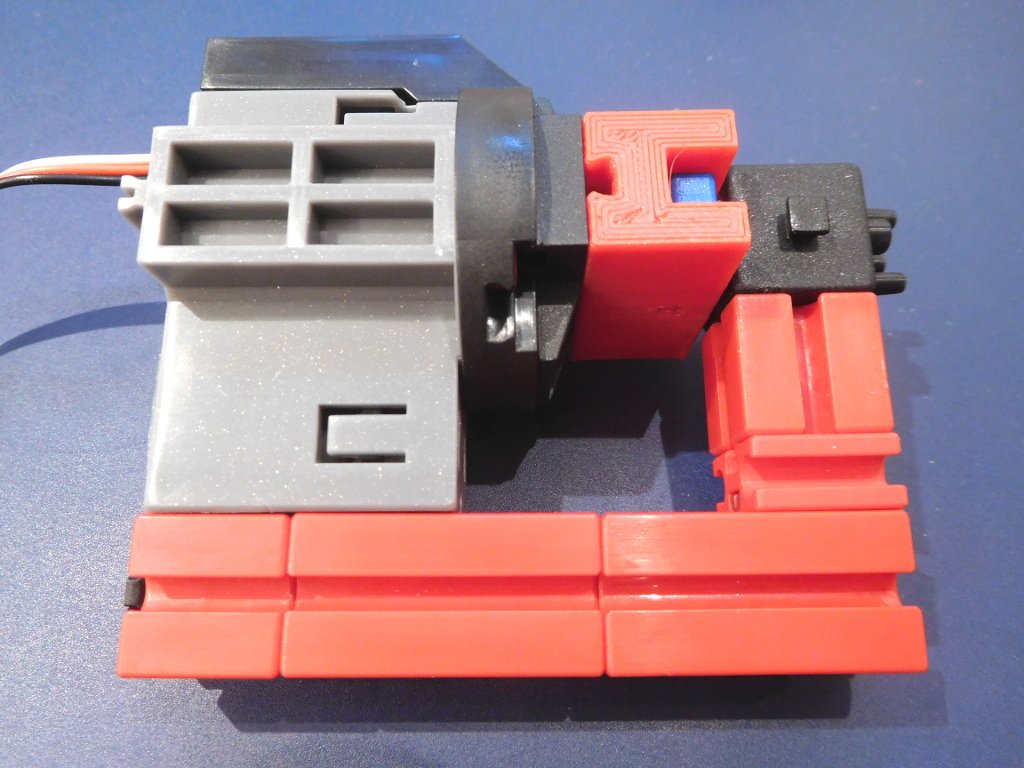

Ab und zu mal ist es gut, alte Versuche aufzugreifen und weiterzuentwickeln.
Das Servo-betriebene Fischertechnik-Umschalt-Ventil diesmal mit Mechanik nur aus Fischertechnik-Teilen und einem Fischertechnik-Servo.
In der Mitte des Ventils wird die Pumpe (mit Questschdrossel) angeschlossen und an die anderen beiden Ausgänge der Pneumatik-Zylinder.
Die Anzeige (Wert vom Magnet-Encoder) und der Eingabeknopf sind Fremdteile und optional.
Die Regelung erfolgt wieder über einen Arduino mit einem PID-Controller. Das Ventil hat eine große Hysterese, was die Totzonen-Korrektur erfordert.

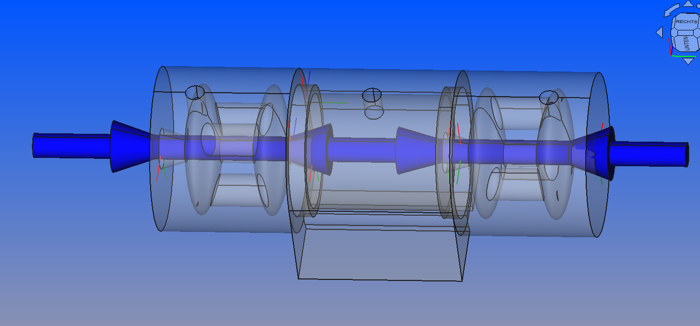

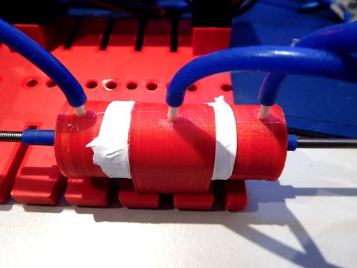

Für eine kontinuierliche Kolbenbewegung ist es wünschenswert, den Durchfluss genau regeln zu können.
Mit Nadelventilen kann so was gemacht werden. Diese haben ein kegelförmiges Dichtelement, das gegen eine Dichtung drückt.
Mit folgender Idee, die auch ein Prinzip der ft- Festo-Ventile beinhaltet, versuche ich das umzusetzen:
Das Steuerventil besteht aus 3 3d-gedruckten Kammern: die beiden End-Kammern haben eine Entlüftungs-Seite und eine Druck-Seite, die mit der mittleren Kammer verbunden ist, an die die Druckleitung angeschlossen ist. Der Ventilkolben (blau) hat kegelförmige Dichtkörper, die zum Dichten in die korrespondierenden Kegelöffnungen eingeschoben werden.
Als Ventilkolben soll eine 3mm Gewindestange verwendet werden, auf die die kegelförmigen Dichtkörper aufgeschraubt werden.Durch die Einschraubung können verschiedenen Abstände eingestellt werden. Für einen ersten Test habe ich einfach Stückchen von 4mm-ft-Pneumatikschlauch aufgeschraubt.
Damit konnte ich schon manuell einen zwei-Wege-Pneumatikzylinder ansteuern.
Die Kammern sind ineinander gesteckt und mit Teflonband abgedichtet. (Wenn dann alles passt, kann man die Kammern auch verkleben) Die komische Form der Hohlräume ist der Tatsache geschuldet, dass ich in der Mitte eine 3mm-Führung für die Ventilkolbenstange benötige und eine "Luftverbindung" zwischen den beiden Seiten. Da ich bei einem geschlossenen Ventil nicht mit Stütz-Support drucken kann, sind die Kammern so geformt, dass die Struktur ohne Support gedruckt werden kann.
Ein Vorteil dieses Aufbaus ist, dass für die Stange keine Durchführungsdichtung benötigt wird.
Um die Dichtungseigenschaften für 3D gedruckte Ventilkörper zu verbessern könnte man auch gelochten Fahrradschlauch auf die Flächen aufgeklebt werden. Dichtkörper oder Gegenöffnungen aus TPU wären interessant.
Von Nachteil ist, dass das Ventil nicht komplett dicht gemacht werden kann und undichte Übergangszustände besitzt: Es ist immer eine Seite offen und wenn die Ventilkolbenstange in der "Mitte" ist, geht Luft beidseitig raus! Ich habe schon darüber nachgedacht, ob es möglich ist, über Federn zwischen den Dichtkegeln ein Ventil zu konstruieren, dass ganz abdichten kann. Als Notlösung könnte man sich mit Drosselventilen an den Ablass-Öffnungen behelfen.

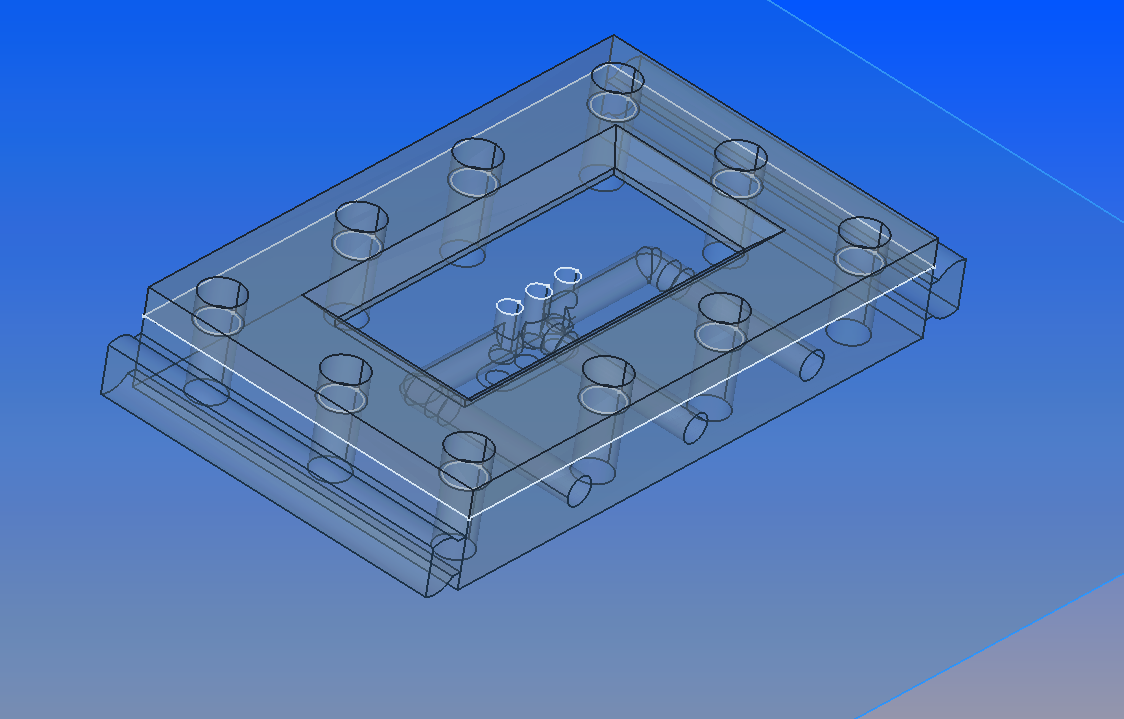

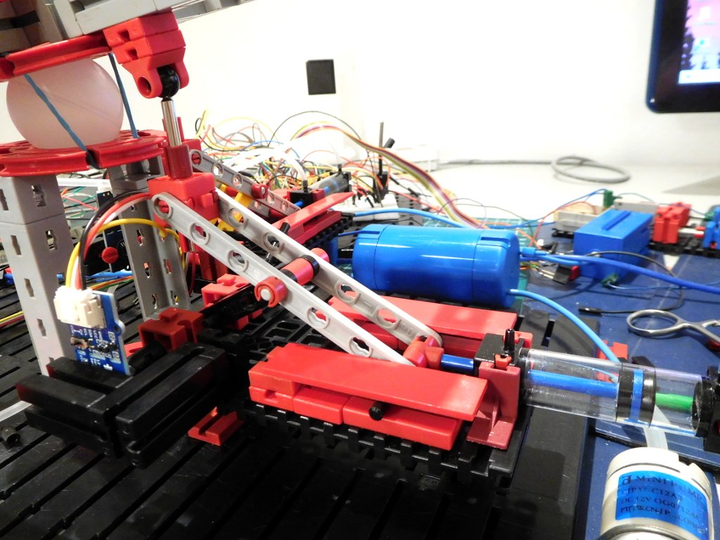

Drehrohrventil die Dritte (mit Spritze)
Als Dichtungen: kurze Stücke vom Pneumatikschlauch eingeklebt; Druckanschluss am drehbaren Teil in der Mitte; Arbeitsanschlüsse am Zylinder; Entlüftung durch die Undichtigkeiten entlang des Drehkolbens; Dichtung im Joch: gelochter Fahrradschlauch; Drehachse fixiert mit Madenschraube
Idee dahinter: Druckleitungsausgänge am Drehkolben sind immer abgedichtet und werden nur freigegeben, wenn ein Ausgang über einem Loch in der Zylinderwand ist. Das andere Loch gegenüber darf dann nicht vom Dichtungselement überdeckt werden. Luft kann dann entlang des Drehkolbens nach außen gedrosselt entweichen.
EDIT:
Das neue Ventilkonzept in einer Klemmschelle für Anschlüsse, um verschiedene Lochpositionen auszuprobieren:
Ein mit einem Plastikröhrchen verstärkten Anschluss des Drehventils im Spritzenzylinder kurz vor einem Loch:

Kleine Verbesserungen mit einer Ventilkombination aus 2 magnetischen Umschalt- und 2 magnetischen Proportionaldrosseln. Die Zylinderkammern sind über die Proportionaldrosselventile an die Umschaltventile angeschlossen. Der Vorteil ist, dass man nur 2 von den (teuren) Proportionaldrosseln braucht und 2 günstige 3/2-Umschaltventile:
Normalerweise sollte man Ventile in einer "Druckrichtung" betreiben, so steht's jedenfalls drauf. Die VSONC-Proportionaldrosseln funktionieren aber auch in der anderen Richtung, genau wie diese 3/2-Umschaltventile (Drei-Wege-Ventile) aus dem Land des Lächelns, die als richtungsunabhängige Umschaltventile angeboten werden:
Die Ft-Umschaltventile gehen aber auch.
Die Ansteuerung erfolgt wieder mal mit einem PID-Regler. Der vom Regler berechnete Stellwert wird als PWM-Wert auf die Proportional-Drosseln ausgegeben, wobei bei der Wert für das jeweils andere Drosselventil (Abluft) um 15-20% reduziert wird. Natürlich müssen die 3/2-Wegeventile auch entsprechend umgeschaltet werden, je nachdem ob be- oder entlüftet werden soll.
Ein verbesserter Hebelarm, bei dem die Kraftwirkung in Grundstellung nicht gerade längs zum Hebelarm liegt, verringert bzw. eliminiert die Schwingungsneigung bei kleinen Anstellwinkeln:
Was mir leider immer noch fehlt, ist eine praktikable Positionsmessung für die Pneumatikzylinder. Man kann sich zwar mit den Winkelencodern helfen, aber so richtig gefallen tut mir das nicht. Alle bislang ausprobierten Längenpositionsmessungen sind zu umständlich oder zu voluminös.

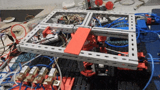

Die nächste Herausforderung ist eine Plattform, die mittels Servopneumatik angesteuert werden soll.
Hier kommen wieder mal 2 Cheats zum Einsatz: Eine Kugel von einem Deo-Roller als Kippgelenk in der Mitte und die Perlen als Kugelgelenke für die Steuerkolben.
Die Neigungswinkel will ich mit einem MPU6050-Lagesensor messen und die Plattform soll dann mittels einer RC-Fernsteuerung bedient werden können.

Der Aufbau war kinematisch nicht korrekt, denn bei der Auf-und-Abbewegung tritt auch eine Bewegung nach links und rechts bzw. vorne und hinten auf. Wenn man die Anlenkung nahe am Zentrum macht, fällt einem das erst gar nicht auf. Dies führt zu erheblichen Kräften an der Basis der Pneumatikzylinder. Und mir ist tatsächlich einer von der alten Bauart kaputt gegangen. :x Ich hätte Gelenke am Boden spendieren müssen.
Die Regelung mit dem Accelerometer hat bei mir zu starken Regelschwingungen (Überschießen) geführt, die ich auch durch Glättung nicht wegbekommen habe. Vermutlich liegt es daran, dass, wenn die Plattform angesteuert wrid, neben der Schwerkraft auch Beschleunigungen gemessen werden, und die Bewegungsrichtungen dadurch irgendwie koppeln.
Ich bin letztendlich dann auf eine andere Art der Ansteuerung umgestiegen, bei denen über ein Schubgestänge (Lambda-Mechanismus oder Schubkurbel http://www.3d-meier.de/tut17/Schubkurbel/Seite1.html) eine horizontale Kolbenbewegung in eine Vertikale umgesetzt wird. In der Drehachse von dem kleinen Hebel dreht dann ein Magnet, dessen Position wieder mit einem AS5600-Magnet-Encoder gemessen werden kann. Zwar ist der Winkelbereich klein und der Bauteileaufwand recht hoch, aber damit lässt sich die Plattform ganz gut regeln.
Pneumatische Kipp-Ansteuerung einer Ebene mit symmetrischer Schubkurbel. Die Drehung des kleinen schwarzen Hebels (4 Löcher) wird mit einem magnetischen AS5600-Winkelencoder (links vorne, blau) gemessen.

Beitrag von atzensepp » 04 Dez 2025, 18:31
Zusammenfassung des Aufbaus:
Mechanischer Aufbau:
- 2D kippbare Plattform auf Kugel (Deo-Roller) zwischen zwei Drehscheiben mit Gummi fixiert
- Anlenkung der zwei Richtungen über pneumatisch betätigte Hebel
- Horizontal gelagerte Pneumatikzylinder
- Umlenkung in die Vertikale über symmetrische Schubkurbeln
- Perlen als Kugelgelenke an den Anlenk-Lagern
Pneumatische Ansteuerung:
- Zwei unabhängige Pumpen und Tanks für jede Richtung (besseres Regelverhalten als mit nur einer Pumpe)
- doppelt wirkender ft-Pneumatikzylinder für jede Richtung
- An jedem Zylinder-Anschluss ein Proportionalventil (optional)
- Darauf folgend: jeweils ein Umschalt-Ventil Pumpe / Entlüftung
- 4 Magnetventile (2 Prop + 2 Umschalt) je Zylinder bei Proportionaler Ansteuerung
- 2 Umschalt-Magnetventile je Zylinder bei Zweipunkt-Regelung; Zu- und Abluft-Drosselung notwendig
Elektronik:
- Ansteuerung mit Arduino MEGA
- Ventil-Ansteuerung über UL 2803A (8 Kanäle), 4 x 20V / PWM für Proportionalventile, 4 x 9V /Digital für 3/2-Umschaltventile
- 2 AS 5600 Magnetencoder als Winkelaufnehmer

- GND-Anschluss Arduino UL 2803 über Schottky-Diode um CPU-Freezes zu vermeiden (Ist vermutlich nicht der ideale Weg, funktioniert aber; besser evtl. Opto-Koppler)
Regelung:
- PID-Regelung oder alternativ Zweipunkt-Regelung (ohne Proportionalventil)
- Ist-Positions-Aufnahme mittels AS 5600 Magnetencoder am kurzen Hebel der Schubkurbel-Umlenkung
(Messung mit Accelerometer hat bei mir nicht gut funktioniert: zu viele Oszillationen)
- Soll-Positions-Aufnahme: Arduino-Konsole oder RC-Fernsteuerung
(RC-Ferntsteuerungs-Signal-Messung über Interrupt, (pulseIn taugt nicht))

Hier ein animiertes Gif der Plattform:

Eine lineare Positionsmessung eines Pneumaktizylinders mit einem TOF-Sensor vom Typ VL6180X
Die Auflösung für den Auslenkbereich (30mm) des 60mm-Zylinders ist hier ca 5 Bit: 80 Counts - 110 Counts,
also 1mm

Für die Servobetätigung eines ft-Pneumatik-Umsachltventils ein kleiner praktischer Adapter aus dem 3D-Drucker:
