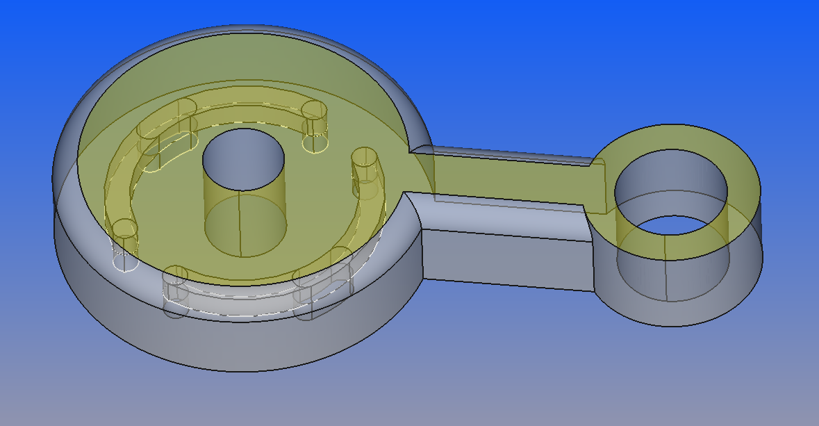

atzensepp
Beiträge: 1012
Wohnort: Uttenreuth
Re: Servo-Pneumatik mit Fischertechnik?
Beitrag von atzensepp » 27 Aug 2025, 23:46
Hallo Jan,
um den Durchfluss feiner regeln zu können, habe ich die Halbmond-Furchen durch folgende Konstruktion ersetzt.
Es ist mir gelungen, damit eine Servo-Regelung zu realisieren. Zwar etwas langsam, aber sie funktioniert. Die Regelparameter sind sehr klein: k=0.001, ki=0.032
Der Ausgangswert des PID-Reglers wird begrenzt auf das Intervall [40,65] und wegen der Ventil-Hysterese abgebildet auf: [40,46] und [ 59,65]
(d.h.der Bereich ]46,59 [ wird ausgespart. Es wäre besser, wenn man den Servo-Bereich besser ausnutzen könnte.
