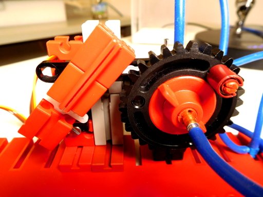

Ich habe es nicht geglaubt. Aber wie Stefan schon vermutet hat, lässt sich eine 5/2-Ventil-Topologie tatsächlich auch mit Schlauch-Klemmen aufbauen. Ein leichtgängiges Servo-Ventil, das durch Verschiebung des mittleren Bausteins feinfühlig steuern lässt. Und der parasitäre Druckverlust ist gering. In Anschlagstellung liegt der volle Pumpendruck am Kolben.
Etwas schade ist natürlich, dass dieses Servo-Ventil etwas groß ist. Dafür kann es mit wenig Standard-Fischertechnik gebaut werden und als Demo für eine Servo-Valve genutzt werden.
Als nächstes kann ein Servo und ein Wegmesser dran gebaut und das Ganze mit einem Arduino geregelt werden.
Die Schläuche am verschiebbaren mittleren Stein sind mit T-Stücken verbunden. Der obere mit Eingang A eines Arbeitszylinders, der Untere mit Eingang B verbunden. Druckanschluss mit den diagonalen Schlauchanschlüssen verbunden. Die anderen Beiden gehen in die Atmosphäre bzw. man könnte sie an einen Tank klemmen.Etwas schade ist natürlich, dass dieses Servo-Ventil etwas groß ist. Dafür kann es mit wenig Standard-Fischertechnik gebaut werden und als Demo für eine Servo-Valve genutzt werden.

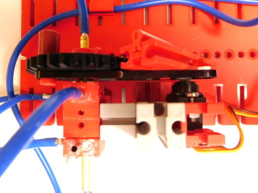

Re: Servo-Pneumatik mit Fischertechnik?
Servo-Ready-Version:
Die Servo-Ready-Version ist doch nicht so geeignet, weil durch den Durchmesser der Drehscheibe ein großer Hebel entsteht, der eine größere Stellkraft erfordert. Habe eine Ansteuerung mit Hebeln versucht. Hat aber größeren Bauaufwand erfordert.
Die lineare Version hingegen lässt sich dagegen mit verhältnismäßig kleinem Aufwand elektrifizieren: Parallel arbeite ich noch daran, das Drehschieber-Ventil abzudichten. Ein erster Versuch mit einer selber gegossenen Silikondichtung. Die Messingteile werden vorher in die Form gesteckt und danach das Silikon reingedrückt. Auswärtezeit 48h: Die Dichtung ist tatsächlich besser als Messing auf Messing oder Messing auf Plastik. Aber bei "Vollsperrung" wird das Silikon etwas auseinander gedrückt und Luft bläst neben aus. Evtl. muss die Dichtung gedrückt werden, damit sie vollkommen schließt.

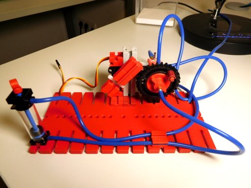

Ich komme immer wieder auf die Quetsch-Ventillösung zurück. Jetzt mit stabilisierter Servo-Halterung.
Für den vorderen Arm können zwei große Pneumatik-Zylinder in Serie geschaltet werden. Für einen gleichzeitigen zweiten Aufbau fehlen mir noch die T-Verteiler. Sonst könnte ich den Roboter pneumatisch steuern. (Der XM-Motor wird nur als Gegengewicht verwendet)
Hier die Verteiler-Gruppe:
Und Anwendung im Trainingsroboter. Ich bin erstaunt, was die Pneumatik so bewegen kann. Also der kleine Servo kann den Arm definitiv nicht heben.Für den vorderen Arm können zwei große Pneumatik-Zylinder in Serie geschaltet werden. Für einen gleichzeitigen zweiten Aufbau fehlen mir noch die T-Verteiler. Sonst könnte ich den Roboter pneumatisch steuern. (Der XM-Motor wird nur als Gegengewicht verwendet)

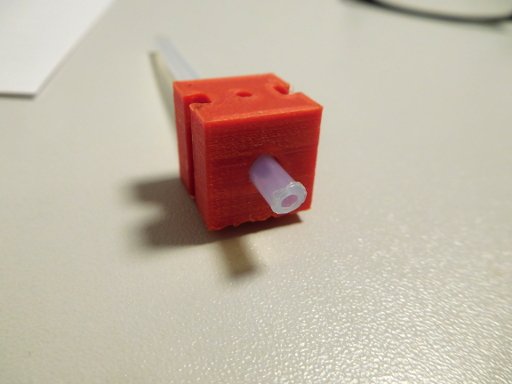

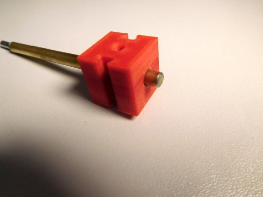

habe Haralds Hinweis, dass eine Pressung nötig ist aufgegriffen und das Design etwas geändert. Auf der Gegenseite ist das Teil etwas erhöht und drückt beim Zusammenschrauben auf die Dichtung, so dass sie stramm am Messingrohr anliegt:
Das zusammengesetzte Ventil sieht dann so aus: Aufgrund von Fehlbohrungen musste ein Abstand rein, so dass ein Dichtungsteil nicht gedrückt wird. Aber es funktioniert.
Leider scheint der Sekundenkleber nicht richtig fest zu werden oder ist inzwischen ein Stundenkleber geworden. Auch die weißen pulverigen Ausblühungen des Klebers stören mich.
Und hier ein Servo-Proportional-Drosselventil, das ich vielleicht auch noch verwursteln werde. Leider braucht es halt 20V. Aber zumindest kann man die alten Pneumatikschläuche direkt in die "Orifices" stecken.
Das Messingrohr ist vorne, hinten und in der Mitte verlötet, damit die zwei Kammern für die beiden Kanäle getrennt sind.Das zusammengesetzte Ventil sieht dann so aus: Aufgrund von Fehlbohrungen musste ein Abstand rein, so dass ein Dichtungsteil nicht gedrückt wird. Aber es funktioniert.

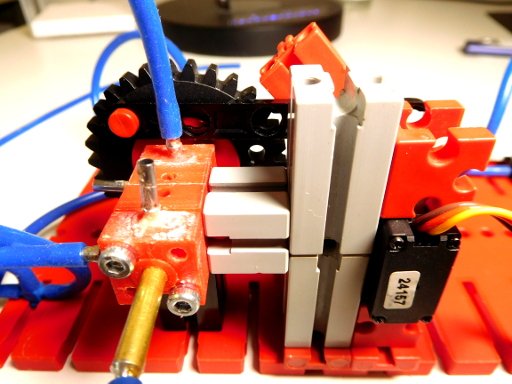

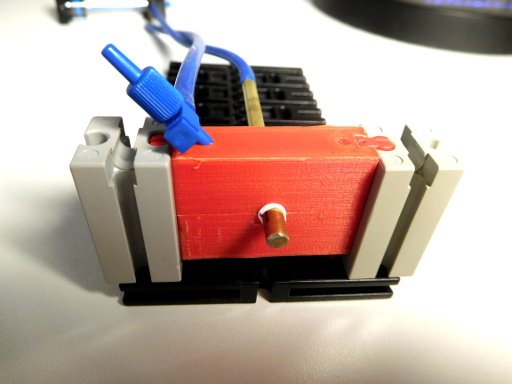

Habe die Idee mit dem Drehschieberventil etwas weiter verfolgt.
Das Ventil mit der Silikondichtung habe ich durch Pressen dicht bekommen. Dadurch steigt aber der Widerstand.
Daher bin ich wieder zur ursprünglichen Idee zurückgegangen, die Zuleitungen für den Hubzylinder am drehbaren Rohr zu montieren und dadurch zwei Ventileinheiten zu sparen. Die Prinzipskizze veranschaulicht den Aufbau: Ein drehbar gelagertes Rohr ist in der Mitte durch einen eingeklebten Messingzylinder verschlossen, wodurch zwei getrennte Ventilkammern gebildet werden.
Das Rohr hat an beiden Seiten angelötete Anschlussröhrchen und in jeder Ventilkammer ein Loch. Die Löcher der Ventilkammern fluchten mit den Öffnungen im mit Silikon vergossenen Ventilblock. Durch Drehung des Rohrs um 90 Grad werden die Löcher auf die jeweils anderen Anschlussöffnungen gedreht, wodurch sich die Wirkrichtung umkehrt. Das Ganze sieht dann als Modell so aus: Die Dichtigkeit ist zufriedenstellend. D.h. auch nach Ausschalten der Pumpe kann das Ventil noch eine Zeit lang betrieben werden, bis der Puffertank leer ist bzw. bis zum Druckausgleich durch Undichtigkeit.
Um die Silikon-Orgie zu sparen, habe ich überlegt, die Dichtung mit Dichtungs-Teflon-Band zu realisieren. Zwei Joche mit einer 4mm (etwas größer für ein bis zwei Wicklungen Dichtband) Bohrung die das mit Teflonband umwickelte Ventilröhrchen klemmt. Könnte das klappen? Was meint Ihr?

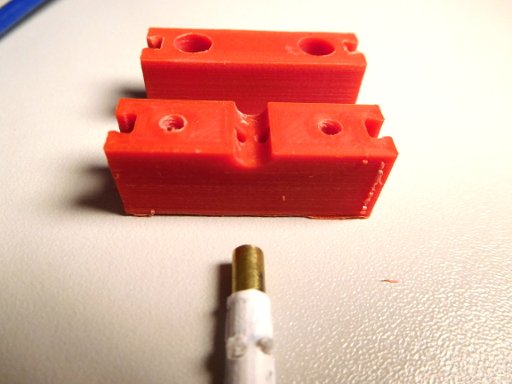

EDIT PS:
Der Ventilblock - einmal von der Seite mit der Klemm-Ausbuchtung (0.5mm) , die dann den Silikonblock zum Abdichten quetscht. und die Hohl-Seite mit den Ventilöffnungen, in die das Silikon um die eingesteckte Achse und Ventilröhrchen reingepasted wird. Die Löcher sind für Schrauben zum Klemmen (3mm).
Vorschlag zur Realisierung einer Servo-Ansteuerung dieses Ventils. Wegen der geringeren Reibung reicht ein verhältnismäßig kleiner Servo aus.
Der Servo muss auch nur 90 Grad abdecken. Seine Bewegung wird über eine Statik-Strebe übertragen. Ein Ritzel oder Zahnrad direkt am Servo wäre natürlich schöner. Achtung: Das Steuerprogramms muss unbedingt die zulässigen Positionswerte einhalten (auch beim Start!) , da es sonst zu einem mechanischen Malheur kommen kann
Andere Idee: Loch im Baustein mit der Zielachse glatt schmelzen.
Das Loch wird auf knapp unter 4mm gefertigt, dann wird der Block in einen Maschinenschraubstock der Ständerbohrmaschine eingespannt und mit dem Ventilrohr als Drehwerkzeug glatt gebohrt bzw. geschmolzen. Dann Armaturenfett angewandt und es ist brauchbar dicht. Wie lange das hält ist natürlich die Frage.
Ja, es funktioniert tatsächlich. Die Teflondichtung bleibt mit dem Joch verbunden, das Messingröhrchen dreht sich darin. Mit zwei von denen kann man wieder ein Servoventil bauen. Das Prinzip sollte sich auch für gebohrte und gesägter Kunststoff-Blöcke anwenden lassen.atzensepp hat geschrieben: ↑26 Jul 2025, 14:32
Abdichtung mal anders: Diesmal ein fester Teflon-Schlauch mit 4mm Durchmesser in das Loch gesteckt und Sekundenkleber einträufeln lassen.
Nach dem Trocknen, lässt sich der Teflonschlauch gut drehen und herausziehen. Die Innenfläche in der Bohrung ist sehr glatt. Man bekommt mit dieser Methode und dem (gelochten) Schlauch als drehbares Ventilrohr auch ein funktionsfähiges Ventil hin.
