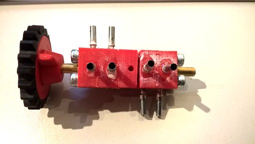

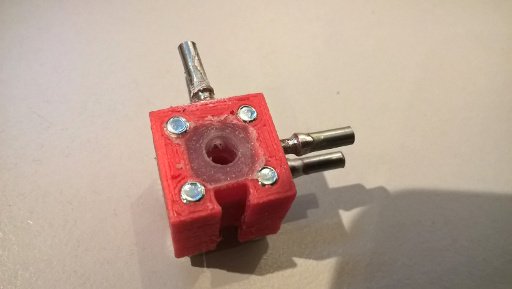

habe Haralds Hinweis, dass eine Pressung nötig ist aufgegriffen und das Design etwas geändert. Auf der Gegenseite ist das Teil etwas erhöht und drückt beim Zusammenschrauben auf die Dichtung, so dass sie stramm am Messingrohr anliegt:
Das zusammengesetzte Ventil sieht dann so aus: Aufgrund von Fehlbohrungen musste ein Abstand rein, so dass ein Dichtungsteil nicht gedrückt wird. Aber es funktioniert.
Leider scheint der Sekundenkleber nicht richtig fest zu werden oder ist inzwischen ein Stundenkleber geworden. Auch die weißen pulverigen Ausblühungen des Klebers stören mich.

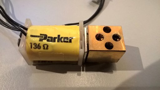

Und hier ein Servo-Proportional-Drosselventil, das ich vielleicht auch noch verwursteln werde. Leider braucht es halt 20V. Aber zumindest kann man die alten Pneumatikschläuche direkt in die "Orifices" stecken.
Das Messingrohr ist vorne, hinten und in der Mitte verlötet, damit die zwei Kammern für die beiden Kanäle getrennt sind.Das zusammengesetzte Ventil sieht dann so aus: Aufgrund von Fehlbohrungen musste ein Abstand rein, so dass ein Dichtungsteil nicht gedrückt wird. Aber es funktioniert.
