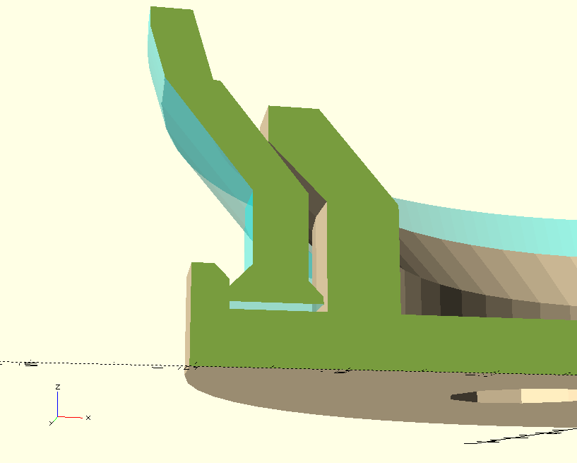

Hallo Jan,
jaaa, hab ich. Und der Prototyp funktioniert, auch wenn er noch gaanz langsam leck schlägt!
In Kurzfassung (ich will den Faden hier nicht kapern, und die Langfassung ist noch nicht so weit):
Drucken, als ob man transparente Optik drucken wollte, d.h. frei von Blasen und 100% Material (--> Stichworte fürs Suchen). Also:
- - Schichtdicke auf 0,1 mm runter
- - Max Vorschub 50 mm/s
- - Temperatur so ~10°C niedriger
- - Infill: 100%
- - Füllmuster: concentric
- - Wandstärke: im horizontalen Schnitt immer ganzzahlige Vielfache des Düsendurchmessers (bei mir 0,25 mm), ggf Aufmaß (Prusa sagt: 0,53 mm für zwei Bahnen)
CAD 1: Dichtung: es braucht eine hervorstehende Lippe, die von der Luft an die Wand gedrückt wird. Entweder wie bei Festo nur eine Lippe am oberen Rand eines Topfs. Oder wie bei mir, mit einer Lippe überall da, wo die Luft hinaus kann, also an der umlaufenden Dichtung außen unten und noch eine außen oben: .
CAD 2: Kolben und Deckel/Boden: in PETG (etwas elastisch), massiv, langsam und in dünnen Schichten; außer dem Kolben: stramm auf Maß (Plexiglasrohr ist nur rund, wenn es muss).
Nachbearbeitung(!) in die Drehbank oder Bohrmaschine einspannen und ein paar Umdrehungen lang einen Wetzstein an der Lippe entlang schleifen lassen.
Deckel/Boden einkleben: Nicht mit Sekundenkleber o.ä. sondern mit Gummikleber ("flüssige Naht", "Zeltkleber"). Der hält, was zu halten ist, wirkt als Sollbruchstelle und das Teil kann zerstörungsfrei wieder geöffnet werden, wenn etwas nicht funktioniert.

Re: Servo-Pneumatik mit Fischertechnik?
Hallo Harald,
danke für die detaillierte Antwort. Für welchen Innendurchmesser machst du das?
Ich hatte so etwas wie das U-Profil von Festo mal probiert für 13mm ID mit 0,4 Düse und einer Schicht. Das hielt eigentlich recht vielversprechend, war aber wegen Stringing nie so recht dicht. Vielleicht hätte auch schon deine Nachbearbeitung geholfen. Ich hatte das dann zugunsten von O-Ringen aus NBR aufgegeben, die grundsätzlich gehen, aber natürlich viel anfälliger gegenüber Fertigungstoleranzen des Zylinders sind. Bin gespannt auf deinen vollständigen Bericht, v.a. das mit den zwei Lippen hat sich mir noch nicht ganz erschlossen.
