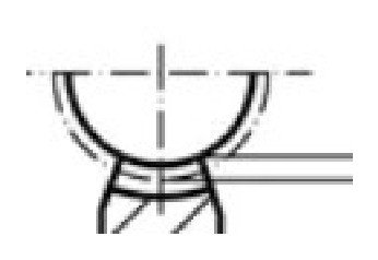

Beitrag von Karl » 15 Jun 2025, 21:27
Hallo,
wäre es ohne weiteres möglich beim 3-D-Druck die Zahnform des
Schneckenrades der Schnecke entsprechend anzupassen.
Wäre ja eigentlich ein korrektes Konstrukt oder ?
Skizze ist nicht schön. :(
Mensch kann bestimmt etwas erkennen. ;)
