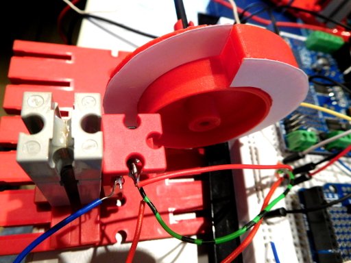

Beitrag von atzensepp » 05 Mai 2025, 16:07
Nachdem ich gemerkt habe, dass ich den tollen Thread "1986er Trainingsroboter-meine Version" mit meinen Versuchen zu Analog-Encodern gehijackt habe (sorry for that), hier nun ein Break-Out, um das Encoder-Thema separat weiterzuführen. Sobald ich doch mal es schaffen sollte, das in ein eigenes Modell des Trainingroboters einzubauen, werde ich es in dem anderen Thread posten.
Also hier ein Rotations-Encoder mit Abstandsmessung über eine IR-Reflex-Lichtschranke vom Typ CNY70. Die Stufenscheibe hat einen Hub von 5mm.
Wegen der 0.2mm-Stufung des 3D-Drucks habe ich den Gewindegang mit Papier "tapeziert". Zudem erhöht das Papier den Reflexionsgrad. Durch Verwendung von IR-Licht ist der Encoder sehr unempfindlich gegenüber Umgebungslicht.
Ich erreiche mit 4.7k Ohm Emitter gegen Masse, Kollektor: 5V und AnlaogRead-Messung mit Arduino-ADC einen Kontrast von 612 :167 - also etwas mehr als 8 Bit für eine Umdrehung, was i.A. ausreichen sollte.
Die Stufenscheibe kann man vielleicht auch direkt aus Papier basteln, wenn kein 3D-Drucker zur Hand.

Re: Analoger Encoder
Beitrag von PHabermehl » 05 Mai 2025, 16:30
Die würde ich doch glatt mal mit 0,07mm Schichtstärke und einem Hub von 10mm auf eine Umdrehung drucken...
Das sollte für Auflösung verdoppeln..
Eiert die Scheibe eigentlich? Dann könnte man noch einen flachen Rand außen herum drucken und als Referenz mit einem zweiten Sensor erfassen...
Gruß peter

juh
Beiträge: 1157
Beitrag von juh » 05 Mai 2025, 21:09
Schönes F+E-Projekt mal wieder von dir, Florian, ich sehe du bleibst deinem Thema Dreh- und Linersensor treu. Ich hätte nicht gedacht, dass man mit so wenig Hub schon diese Genauigkeit hinbekommt. Da kommt man ja fast schon auf den Gedanken, direkt an einem Schneckenende zu messen.
Hast du die Linearität schon angesehen? Ich hätte ja vermutet, dass das aufgeklebte Papier hier zusätzliche Ungenauigkeiten bewirkt und auch die Vibrationsanfälligkeit erhöhen könnte.
@Peter Wie kommst du auf die 0,07? Ich kenne immer nur 0,08 als Minimum und dann noch diese alte Legende (habe es nie überprüft), dass man immer Vielfache von 0,04 nehmen sollte, weil das dem technisch minimalen Z-Hub entspricht und man sonst durch Interpolation Interferenzen in Z-Richtung bekommt.

atzensepp
Beiträge: 1246
Wohnort: Uttenreuth
Beitrag von atzensepp » 05 Mai 2025, 22:20
Hallo Peter,
Deinen Vorschlag habe ich teilweise umgesetzt. Nicht fein gedruckt. Denn das hätte bei mir 3 Stunden gedauert.
Aber jetzt hat die Schnecke eine Steigung von 10mm und der Kontrast ist jetzt: 1000 : 120
Hallo Holger,
Di IR-Diode betreibe ich mit 100 Ohm Vorwiderstand an 5V also grenzwertig 50mA.
Zur Linearität: Die Kurve müsste man vermutlich ohnehin linarisieren oder das Schneckenprofil entsprechend designen.
Einen VL6180X könnte man wohl auch verwenden, wobei ich nicht weiß, welche Auflösung der hat. Der ist ja für einen Abstand bis 100mm optimiert.
Ein Vorteil vom CNY70 ist, dass man ihn wie einen Spannungsteiler mit Poti mit analogRead auslesen kann.
Hallo Jan:
Die Response ist tatsächlich nichtlinear, was aber nicht stört, da man sie linearisieren kann. Ich werde das noch mal quantifizieren.
Und das Papier kann zusätzliche Ungenauigkeiten (z.B. Wellen) einbringen. Notfalls muss man für jeden Sensor eine Eichkurve messen.
Aber im Prinzip funktioniert es.
Der kritische Winkel ist bei dem Sprung, weil da das Signal verschmiert und nicht scharf ist. Aber bei einem Potentiometer hat man normalerweise auch einen Totbereich.
Vielleicht probiere ich auch mal eine Encoder-Schnecke auf einer Klopapier-Rolle. Das wäre dann interessant für die, die keinen 3D-Drucker haben.
Florian

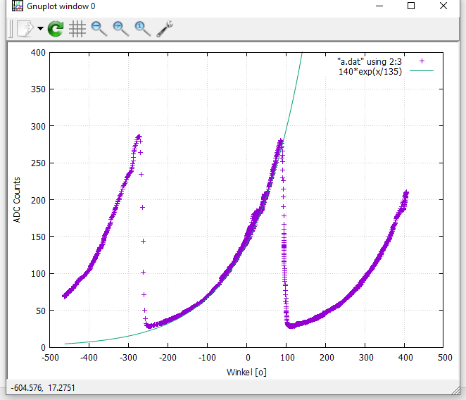

PS 2: Hier die Reflexionswerte gegen Winkel gemessen mit einem AS5600-Winkel-Encoder (Die Achse mit dem Magneten eiert noch etwas :-)). Man erkennt hier die Nichtlinearität. Sieht fast quadratisch aus.
Beitrag von atzensepp » 07 Mai 2025, 17:13
Es muss nicht immer 3D-Druck sein:
Habe mal schnell einen Analog-Encoder aus Pappdeckel (Edelkarton von MINI PENNE RIGATE No 66) und einer Küchenrolle zusammengeklebt.
Der funktioniert sogar sehr gut und ist schneller angefertigt als ein 3D-Druck.
Sollte nur nicht feucht werden :lol:

Beitrag von atzensepp » 10 Mai 2025, 23:22
Die Kurven lassen sich in ungefähr mit einer exponentiellen Formel fitten:
Der Übergangsbereich ist nicht nutzbar und in der Nähe des Übergangsbereichs ist der Fehler der Winkelermittlung größer.
Aber das kann wahrscheinlich man noch besser hinbekommen. Blöd ist halt, dass die Faktoren vom jeweiligen Aufbau abhängen, was den Einsatz etwas schwieriger macht. Evtl. ADC-Werte an 3 Referenzpositionen (z.B. 0, 90, 180 Grad) messen und die Kurvenparameter bestimmen. Parameter müsste man dann irgendwie ins Eprom speichern, sonst muss man immer neu einmessen oder das Programm mit den bestimmten Parameterwerten versehen, kompilieren und hochladen.

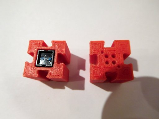

Um den CNY70-Reflex-Sensor für ft besser handhabbarer zu machen habe ich eine entsprechende passgenaue Halterung gedruckt:
Die Löcher sind für die Anschlusslitzen und dienen gewissermaßen der Zugentlastung.

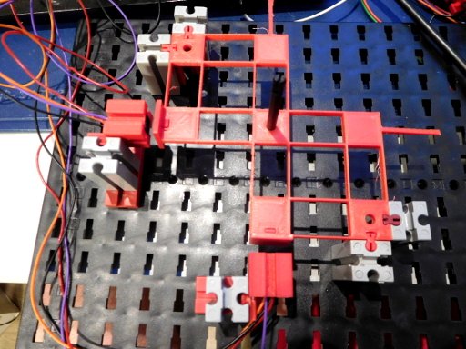

Hier zwei CNY70 auf "Abwegen": in ihren neuen Gehäusen für einen 2D Flex-Kraftsensor.
Die Idee: Über das Nutrad will ich mal Seilkräfte in 2 Richtungen messen können.
Das Flexure entkoppelt die X- und Y-Auslenkung, die dann von den Abstandssensoren gemessen werden.
Es ist noch etwas starr für die Minikräfte, die bei meinen Fischertechnikmodellen anfallen.
PS: Die "Nasen" links und unten sind für Gabellichtschranken, die noch kleinere Hübe auflösen können.

Beitrag von atzensepp » 17 Mai 2025, 18:41
Der XY-Kraftsensor mit 0.6mm Federblatt-Dicke und 3mm Höhe sowie Auslesen mittels CNY70:
Ist mir immer noch zu stramm. Evtl. müsste ich größer drucken oder Federblatt-Dicke noch weiter runter und mit 0.1mm Auflösung drucken.
Aber immerhin ergibt das schon einen Joystick.
