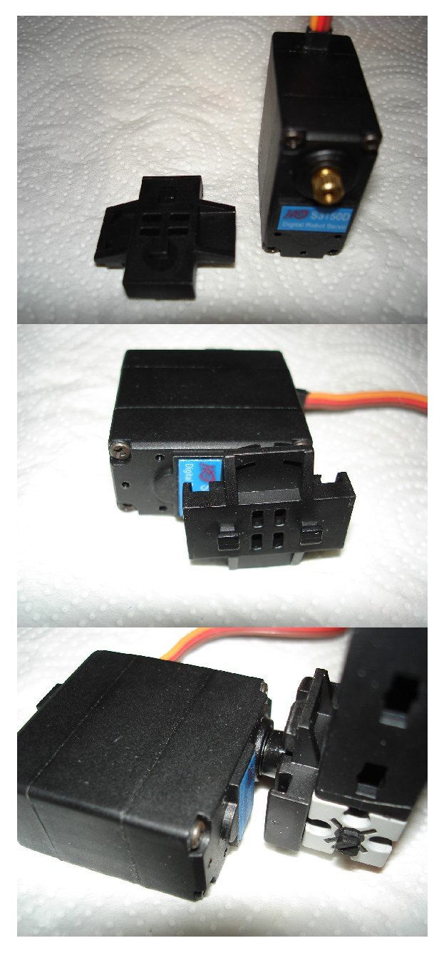

Hallo,
Mitnehmer Nr. 203658 für ein Fischertechnik-Digitalservo passt auch auf
handelsübliche Standard-Servos mit 25 t (25 teeth).
Leider dann ohne Arretierung in Axialrichtung der Abtriebswelle. Abhilfe
würde eine entsprechende Senkkopf-Schraube schaffen.
Dazu muß erst ein Loch mit Senkung in den Mitnehmer gebohrt werden.
Meiner Meinung nach bestimmt kein allzu großes Problem. Es stehen dann zwei
Zapfen zur Anbringung von Ft-Nutenbausteine zur Verfügung.
Wie hoch die max. Belastung der Story sein kann, muß man selbst herausfinden.
Denke mal, so bei einem 10kg/cm Servo sollten noch keine Probleme auftauchen.
Ein Servoarm könnte auch montiert werden. Allerdings hängt es von der Gestaltung
des oberen Teils des Servos ab. Eventuell reicht ein Beschnibbeln des Kragens am Servoarm
aus.
Auf dem mittleren Bild habe ich den Mitnehmer nicht ganz aufgesteckt. Deshalb ist er
etwas "schief" zu sehen.
