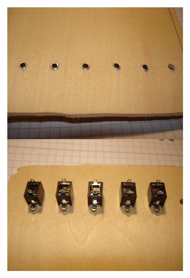

habe heute zwischendurch einen Versuch gestartet.
Hatte vor vielen ! Monaten mal geschrieben, 2,5mm Mono-Klinkenstecker-Einbaubuchsen
für Zwergstecker zu verwenden. Prinzipiell klappt es sehr gut.
Heute probiert, einige Buchsen in 3mm Linden-Sperrholz einzubringen.
Funktioniert ganz gut.
Das Brettchen ist ein Abfall-Stück aus der sog. Restebox.
Gebohrt habe ich mit dem Akkubohrer einige Löcher,
Bohrdurchmesser 3,7mm. Das Gewinde der Klinkenbuchsen ist ja M4 x 0,5
also Feingewinde. Die Buchsen sind ohne Werkzeug von Hand eingedreht.
Ergebnis wäre..., ohne auf die Optik zu achten..., brauchbar.
