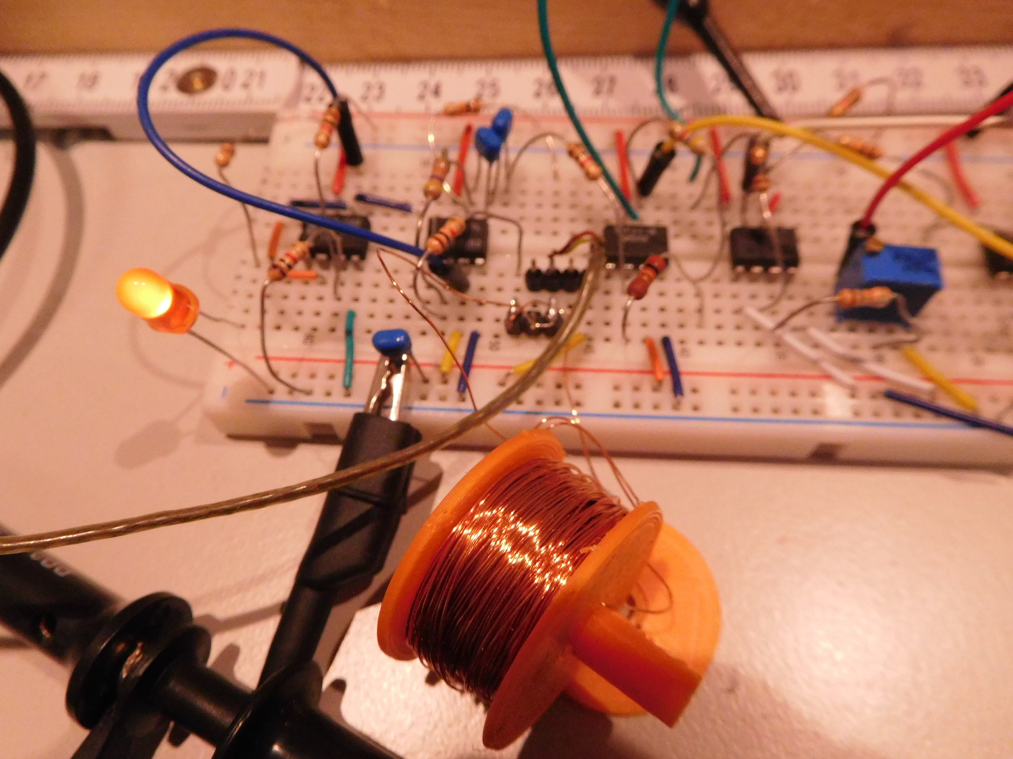

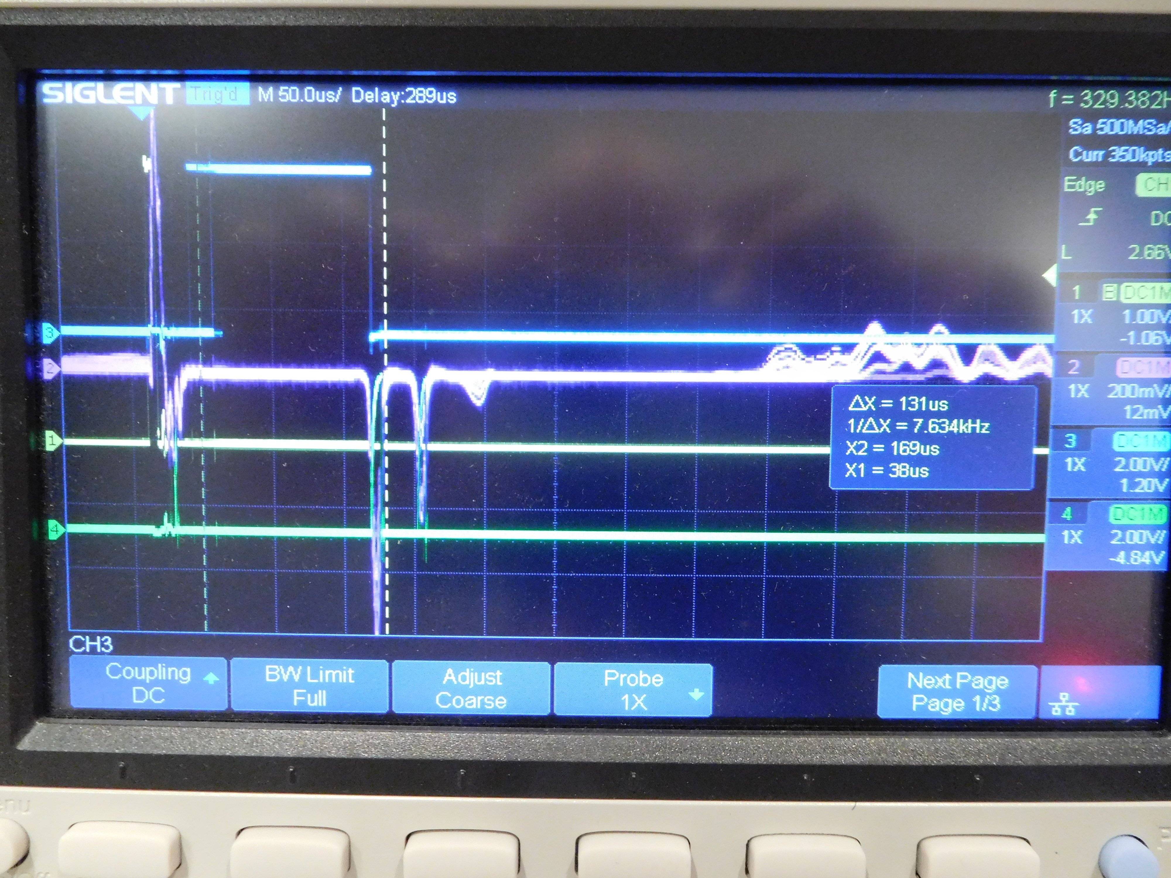

Folgende Verbesserungen wurden vorgenommen:
1. Saubere Anregung mittels Monoflop und High-Side-Treiber (p-Kanal Mosfet)
2. Serienschaltung einer Kompensationsspule, um die durch den Anregungsimpuls erzeugten Schwingungen zu unterdrücken
(Die Spule muss so ausgerichtet sein, dass die störenden Signale sich kompensieren)
3. High-Pass-Filterung des Signals
4. 2-stufige Verstärkung auf Level von ca. 500 mV
5. Komparator für Erzeugung eines digitalen Signals
6. Interruptgesteuerte Messung der Zeitdifferenz mit Arduino auf 1 us genau
Damit ist der "Durchstich" für eine magnetostriktive Wegmessung mit etwas Elektronik und einem einfachen Arduino-Programm gelungen.
Allerdings ist die Auflösung der Zeitmessung mit Arduino nur 1 us, was dann die Auflösung auf etwa 3mm begrenzt.
Darüber hinaus gibt es einen nicht nutzbaren Bereich von 5cm direkt nach der Spule. (man sieht den Peak deutlich, aber durch den "Untergrundhügel" schaltet der Komparator nicht mehr zuverlässig; wenn man das Signal digitalisieren würde (also z.B. vom Oszi auslesen) könnte man das Signal auswerten)
Anregungsimpuls (gelb), Verstärktes Torsionswellensignal (magenta) und digitalisiertes Signal (blau)
Pick-Up-Spule
Pick-Up-Spule
Verstärkerelektronik mit Kompensationsspule im Vordergrund; das Pick-Up-Signal kommt über die abgeschirmte Leitung (braun) rein; Die ICs von links nach rechts: 1 x LF357 für virtuelle Masse, 1 x OP07 für erste Verstärkerstufe (50) , 1 x OP07 für zweite Stufe (60) , 1 x Komparator LM311
Der fliegende Aufbau (quick and dirty) , zahlreichen Masseschleifen, fehlende Abschirmung und kreuzende Drähte sind für die Signalreinheit nicht gerade förderlich. Hier besteht unbedingt noch Verbesserungsbedarf.
Was hat das mit fischertechnik zu tun: Momentan nur die Pick-Up-Spule von ft - ein wesentliches Element dieses Versuchsaufbaus.

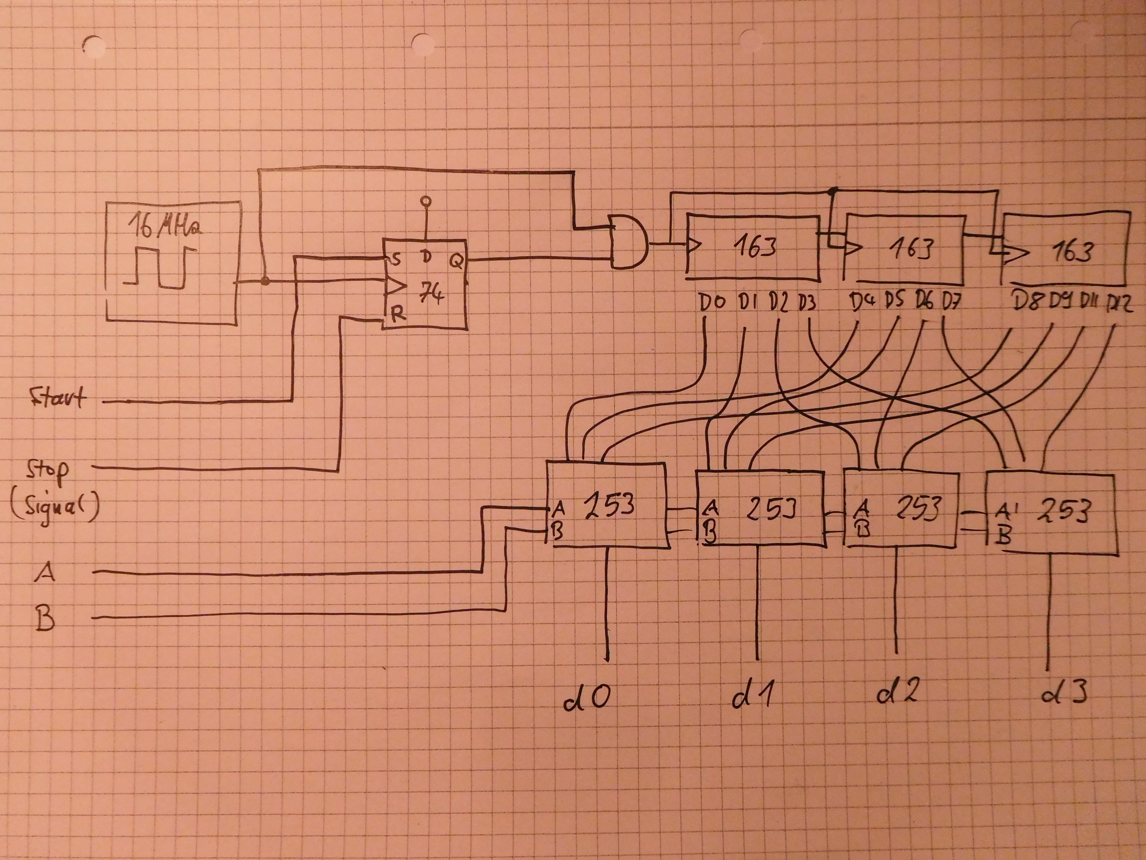

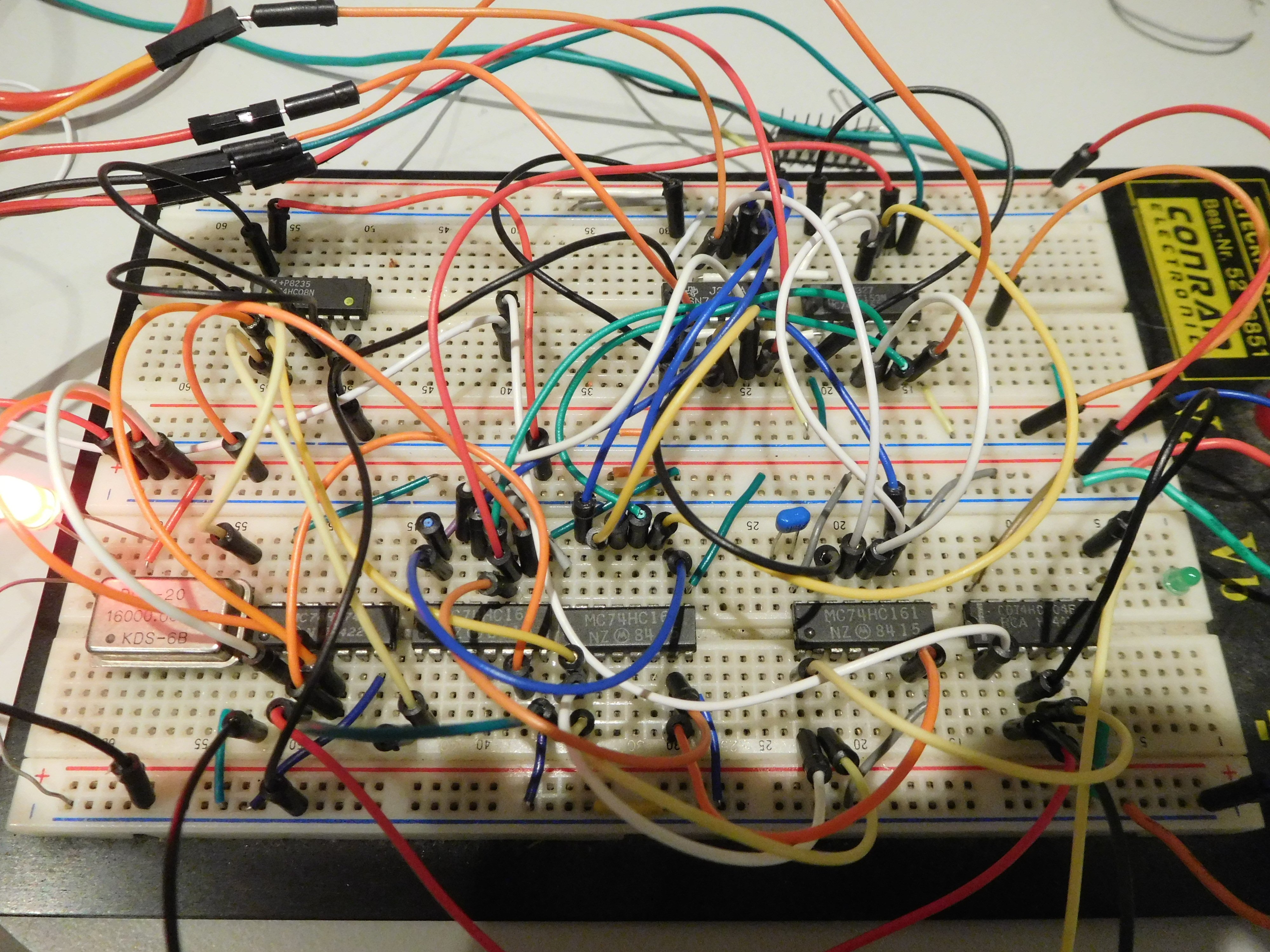

Zwar kann man mit Arduino und Zählern prinzipiell die Auflösung verbessern, allerdings habe ich die Zeitmessung nicht zuverlässig hinbekommen (*).
Genervt, von Interrupt-Überraschungen und anderen Schrullen habe ich dann doch eine Digitalzählerschaltung mit TTL-ICs (74LS161 Synchronzähler und 74LS253 4:1-Multiplexer) gebaut. Zeitliche Auflösung beträgt 1/16 Mkrosekunden.
A und B adressieren das jeweilige Nibble eines Synchronzählers, das der Arduino über d0-d3 einliest.
Sieht zwar messy aus (ist wirklich quick und dirty) , funktioniert aber deutlich besser als die Messung mit Arduino-Counter:
Hier ein Signalbeispiel. Es kommen 2 Pulse (Echo?), es wird aber nur der Erste ausgewertet. Die blaue Spur ist der Q-Ausgang des D-Flipflops für das Messintervall, während dessen gezählt wird. Reset wird über den Startpuls gemacht (habe ich in der Zeichnung vergessen :o )

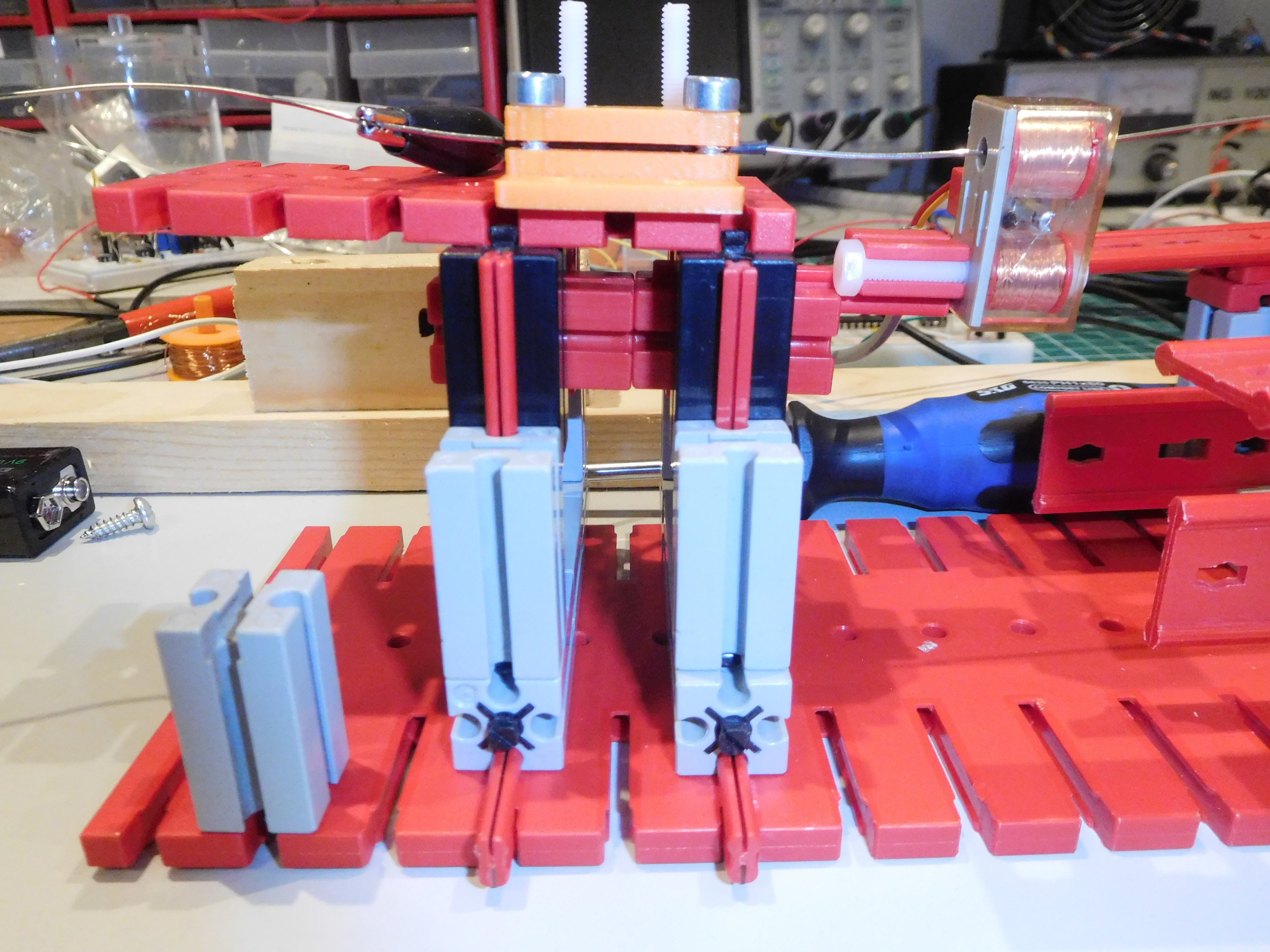

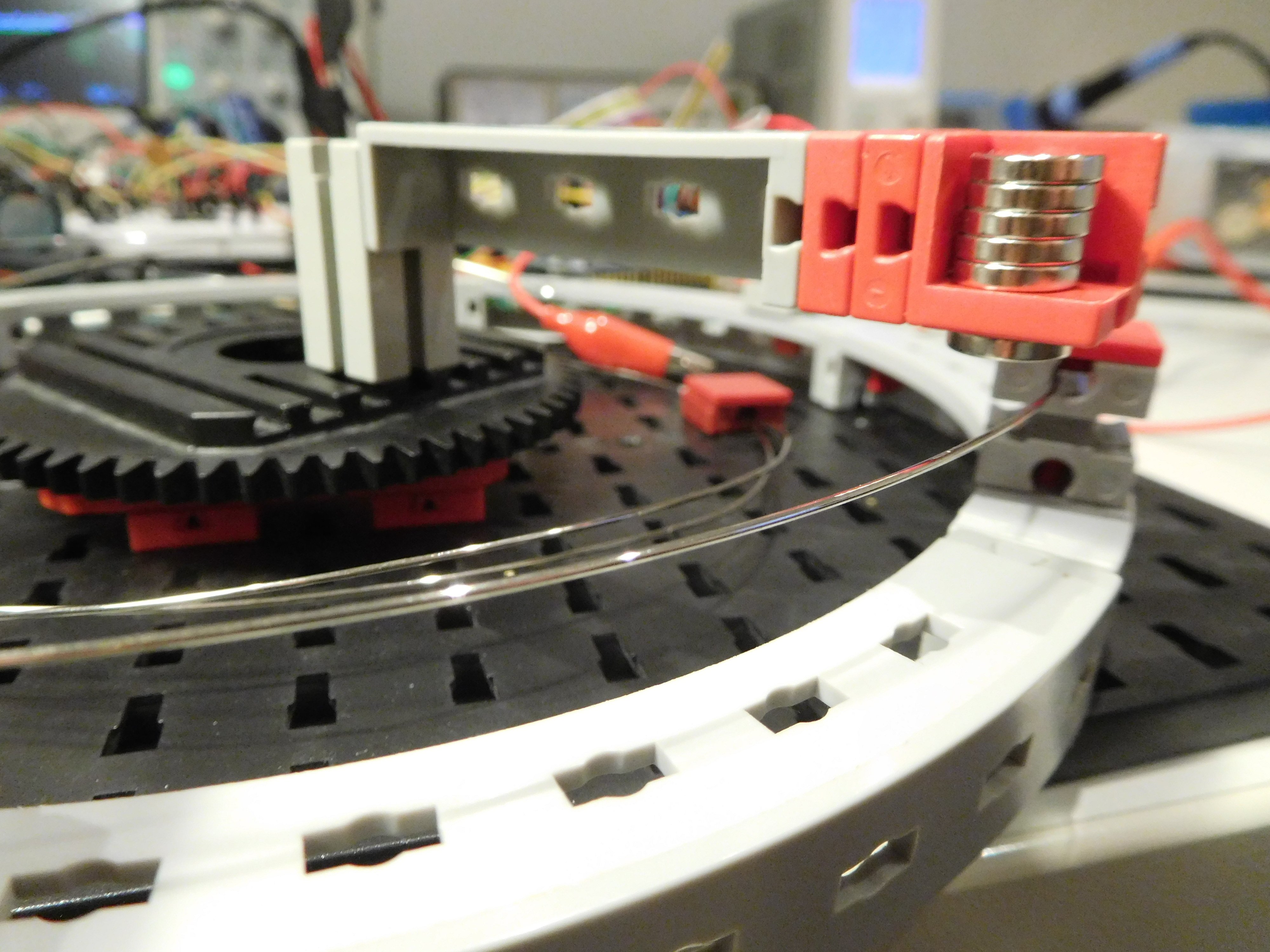

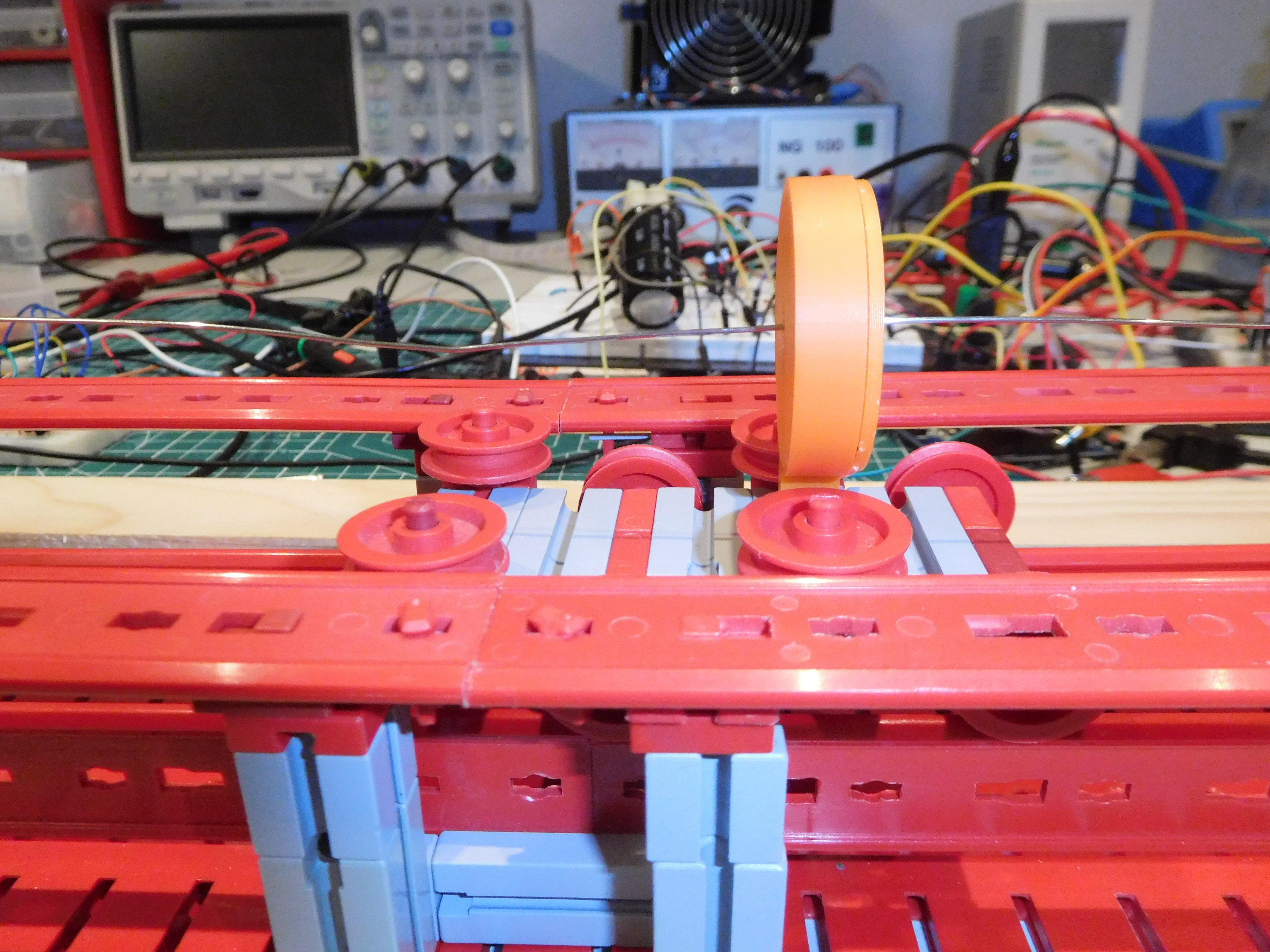

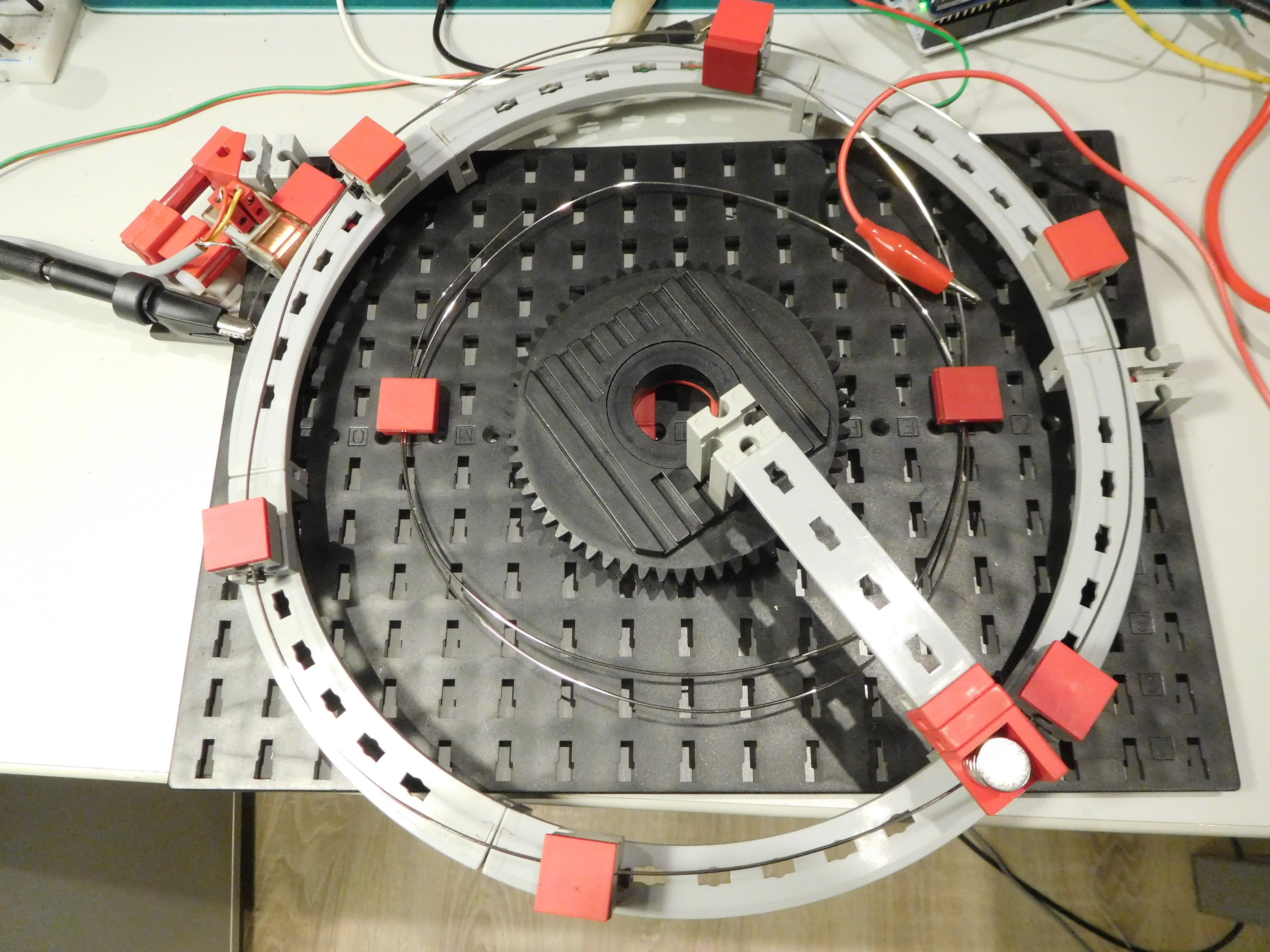

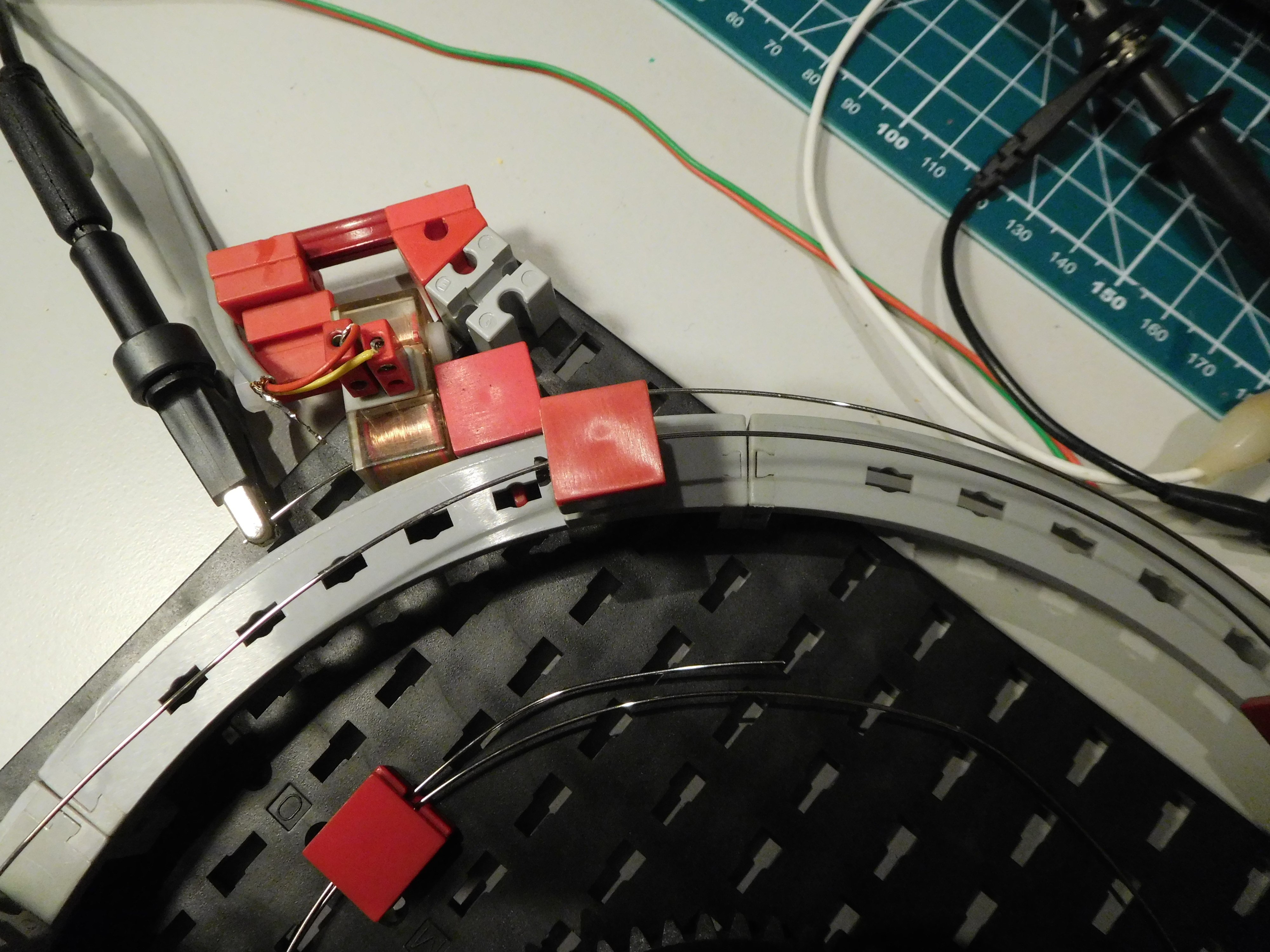

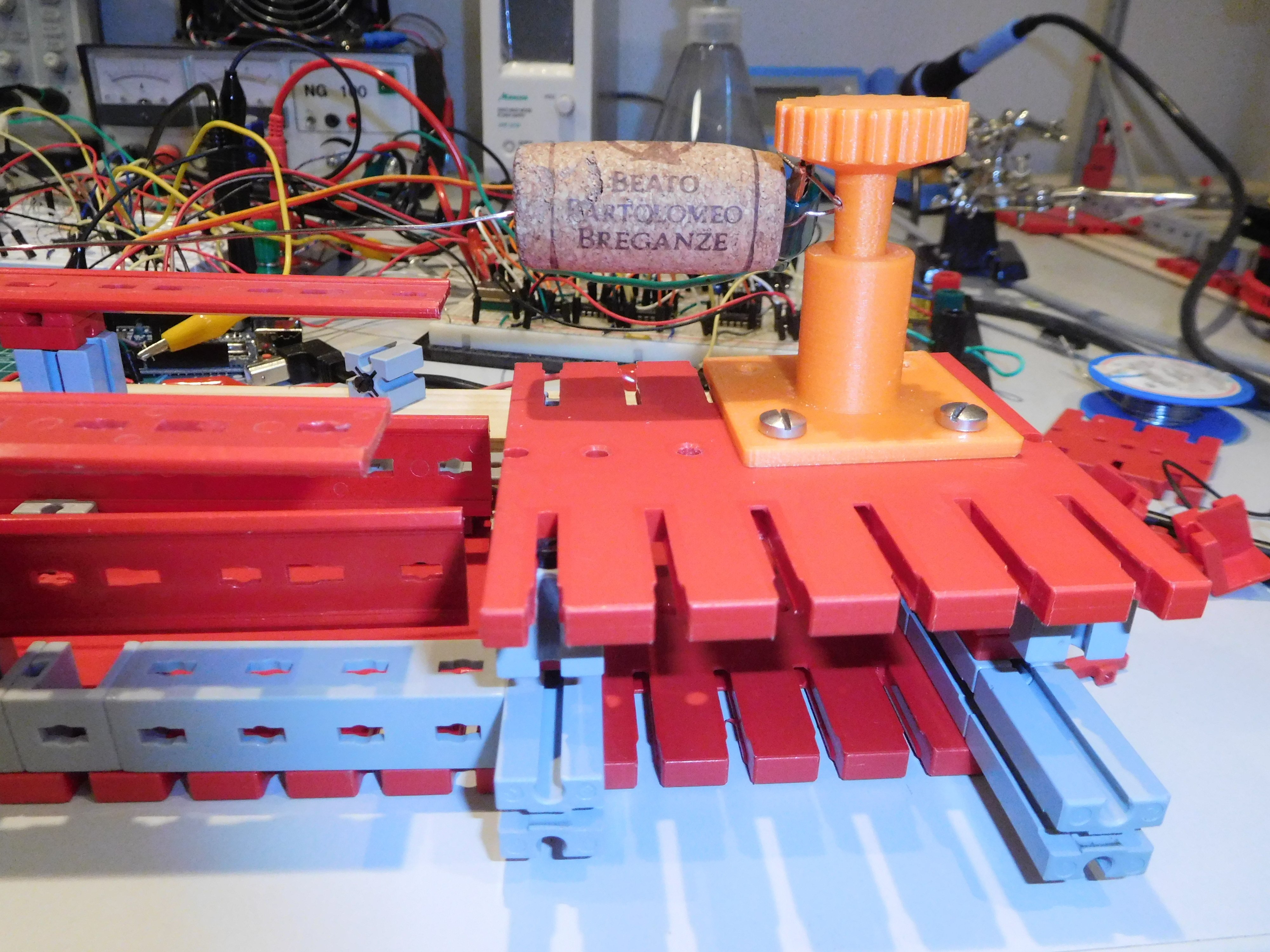

Um die Kurve wieder zu Fischertechnik zu bekommen, habe ich den Wegaufnehmer nun in eine Lienarschiene eingebaut.
Der Schlitten mit Ringmagnethalterung (Hund oder Katze je nachdem):
Spannvorrichtung mit Dämpfer (wobei eigentlich keine Spannung nötig ist)
Halterung und Aufnahmespule
Der Draht ist etwas wellig, was aber auf die Funktion kaum Auswirkungen hat.
cheorl
Beiträge: 96
Registriert: 03 Jun 2024, 17:51
Wohnort: Dritter Stein, der einen Stern umkreist, der vor Ort als Sol bekannt ist.
Re: Linearachsen mit Fischertechnik
Beitrag von cheorl » 09 Nov 2024, 19:49
Das sieht langsam wieder wie eine nützliche technische Ergänzung mit Fremdteile zu einem ft-Design aus :!:
Als ich diese Antwort schrieb, fiel mir ein, dass es auch ft gibt in Fremdteile ;)
Grüß, Cheorl

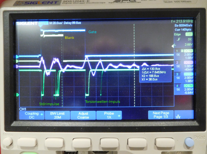

Nach ein paar Schaltungsoptimierungen kann man den Nickeldraht jetzt tatsächlich als absoluten Positions-Sensor in einem geregelten Linearantrieb (PID-Regler) verwenden. Fischertechnik ist hier wirklich super. Die "Motorisierung" habe ich in weniger als 1/2 Stunde rangestrickt:
Neben dem "mangetischen Conditioning" des Drahtes reduziere ich den Einfluss von Störimpulsen, indem ich die Messung erst nach einer Wartezeit von 40 us beginne. Der Anregungsimpuls löscht den Zähler, triggert die Wartezeit (Blank) und das Messfenster (Gate), welches durch den ersten gültigen Torsionswellenimpuls zurückgesetzt wird. Während dieser Zeit läuft der Zähler hoch. Torsionswellen-Impulse werden nur während das Gate High und das Blank-Signal Low ist durchgelassen. Alle Impulse, die während der Blank-Zeit ankommen, werden ignoriert. Dies führt zu einer recht zuverlässigen Positionsmessung. Die Signalform während der Blank-Periode hängt stark von der Magnetisierung des Nickeldrahtes in der Nähe der Spule ab.
Nach Ablauf der Gate-Zeit werden keine Clock-Pulse mehr zum Zähler gelassen und der Zähler gesperrt. Dann kann er in Ruhe vom Arduino ausgelesen werden.
PS 1: Mit der Gate-Technik könnte man evtl. auch noch mal die Timerbasierte (Timer1 + Input Capture) Messung probieren. Leider wird der beim Arduino UNO dafür notwendige Pin 8 für das Motor-Shield verwendet.
PS 2: Mist, ein Typo: Arduno statt Arduino
PS 3: Die Störimpulse könnten auch Torsionswellenimpulse sein, die in der Spule durch dort vorliegende unerwünschte Magnetisierung generiert werden.
Ich glaube, ich muss doch noch mal eine Entmagnetisierungs-Vorrichtung bauen

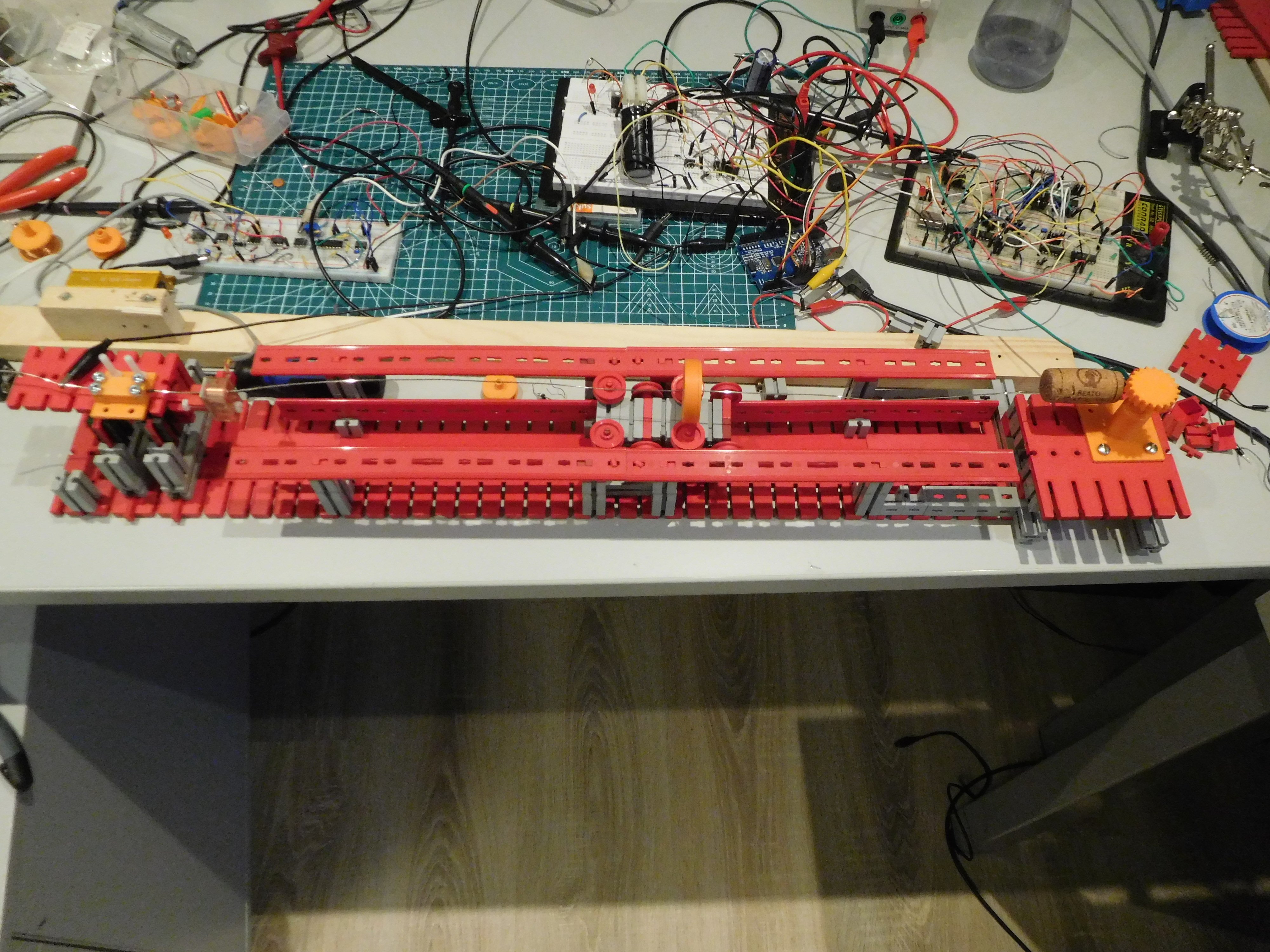

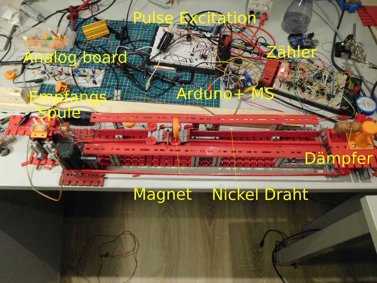

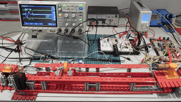

Beitrag von atzensepp » 20 Nov 2024, 13:50
Die ft-Linearachse mit magnetostriktivem Wegaufnehmer in Aktion:
Motorsteuerung mit Arduino und PID-Regler, Ist-Position vom magnetostriktiven Wegaufnehmer.
atzensepp
Beiträge: 964
Wohnort: Uttenreuth
Beitrag von atzensepp » 29 Nov 2024, 21:11
Hallo,
selbstverständlich kann man den Draht auch in einen Ring biegen. Das ist dann keine Linearachse mehr, sondern einen absoluten magnetostriktiven Winkelmesser, der auch funktioniert. Aber thematisch gehört es zu diesem Thread. Daher sei es mir verziehen. Aber das Schöne: Die einzigen Nicht-ft-Teile - außer der Elektronik - sind der Nickeldraht, die Magneten und die Nylonschraube. Die Impulsauswertung mache ich inzwischen mit dem Arduino und Timer1. Das hab' ich inzwischen im Griff. Also kein TTL nötig.
Winkelmesser
Winkelmesser
Magnet-Cursor
Magnet-Cursor
Spule
Spule
Der Draht in der Mitte ist nur da, weil ich ihn nicht abschneiden wollte.
Andere Idee (nicht Ring): Nachdem man prinzipiell mehr als nur einen Magnet-Cursor auswerten kann, wäre eine Aufzugsteuerung denkbar, bei der die Position des Aufzugskorbs magnetisch gemessen wird. Wenn man den Draht oben wieder herunter führt, könnte man dann mit "Magnet-Tastern" den Aufzug in das jeweilige Stockwerk rufen. Vorteil: Einfache "Verdrahtung": Nur ein Draht für Positionsmessung und die Aufzugs-Ruf-Tasten, deren Impulse dann zeitlich später kommen als der Impuls vom Aufzug. Könnte man mal probieren.

Beitrag von fishfriend » 30 Nov 2024, 08:19
Hallo...
Ist schon echt Interessant.
Und das Ganze zwei mal aufbauen und ein Hochregal anfahren? :-)
Nur so als Gedanke. Kann man die Spannungsversorgung auch darüberlegen?
