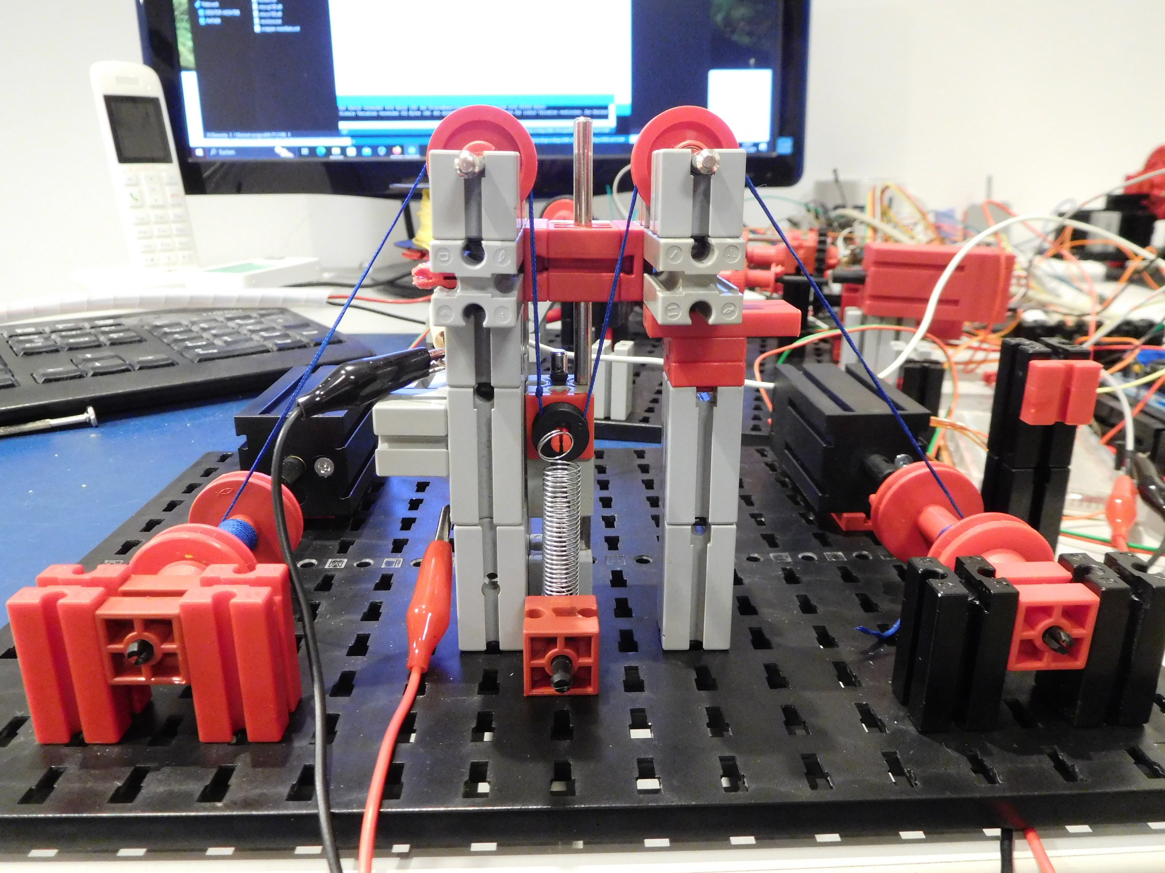

Ich habe mal versuchsweise eine Umspulvorrichtung mit Tänzer-Regelung mit Arduino gebaut.
Umspulvorrichtung mit Tänzerregelung
Beide Motoren werden über ein Arduino-Motor-Shield angesteuert. Der "Tänzer" ist ein 30-er Lochstein mit Umlenkrolle und Federrückstellung

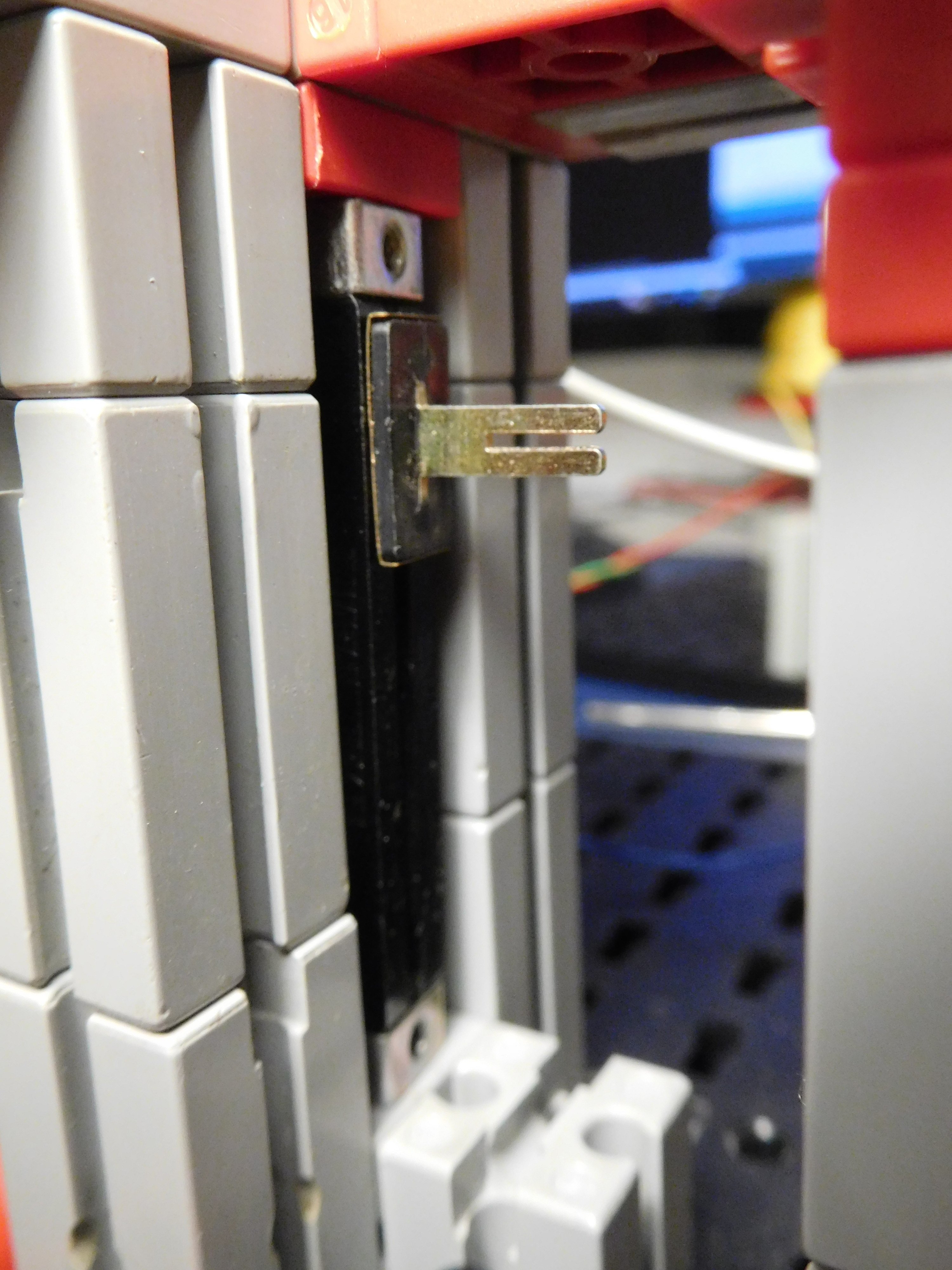

Die Kraftmessung erfolgt über ein Schiebepotentiometer, das in das mittlere Loch des Tänzers greift.
Schiebepotentiometer in ft-Konstruktion eingeklemmt
Die Regelung erfolgt über einen PID-Regler, der den rechten Motor-PWM-Wert so regelt, dass sich die gewünschte Zugspannung einstellt.
Der linke Motor wird mit einem konstanten PWM-Wert gefahren.

...das verschlägt einem am Montagmorgen doch gleich mal wieder die Sprache.
Klasse gemacht!

Hallo Florian,
auf das Schiebepoti muss man erst einmal kommen, super.

Hallo,
wow, tolle Idee. Der Forschungsgeist eines Fischertechnikers ist grenzenlos. ;)
Da wird es der "Frau Weberin" aber freuen. :D
