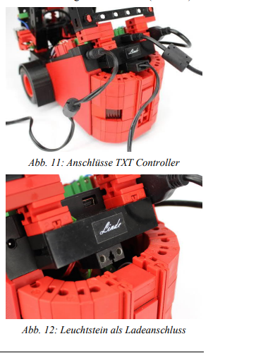

Ich habe einen Gabelstapler gebaut, welcher mit einem Akku betrieben wird.
Den habe ich parallel zum Akku angeschlossen. Diesen habe ich etwas modifiziert,
damit der Ladestecker passt.
Weitere Infos in der ft:pedia 02/2019
