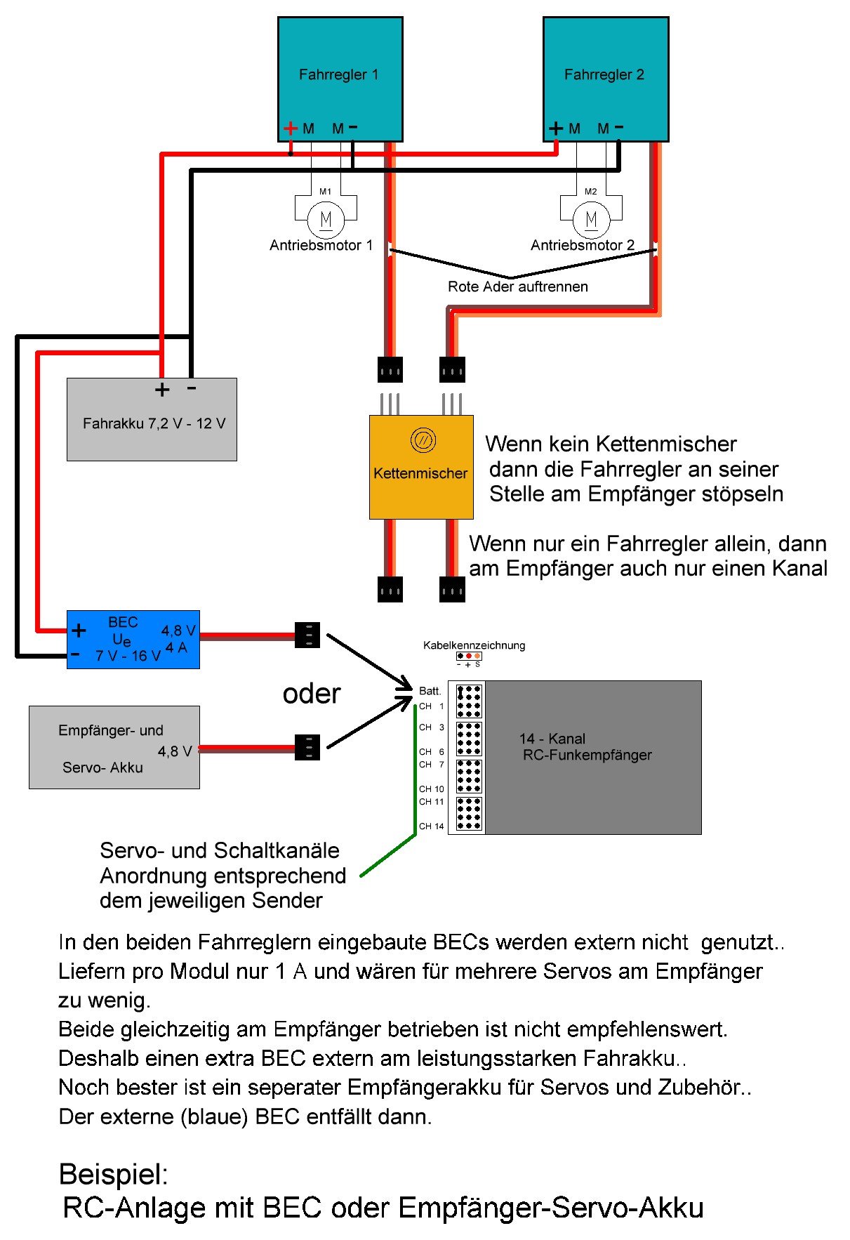

Hallo,
für Fischertechnik, Lego sowie anderen Bastelkram nutze ich folgende preisgünstige Fernsteueranlage.
Sender und Empfänger sind von Carson, Fahrregler von CTI und der Kettenmischer für Kettenfahrzeuge
ist von der Firma "Modellbau-Regler".
Nutze die Teile schon lange, bis aktuell keine Probleme.
Akkus sind Modellbau-Handelsware, ebenso der externe BEC und die Servos in diversen Ausführungen.
Für geschaltete Sondereffekte gibt es zwei Möglichkeiten, einmal mit z. B. Fischertechnik-Tastern durch
Mini-Servos betätigt, zum anderen gibt es von der Firma Carson auch für diesen Empfänger Schaltmodule.
Die Schaltmodule habe ich noch nicht. Müssen auch genau für diese Empfängertype beschafft werden.
Deshalb bei den beiden "großen" Carson-RC-Anlagen auch darauf achten ob mit "LCD" oder ohne "LCD".
Eigentlich nur den Text etwas genauer lesen.
RC-Anlage - preislich günstig:
https://www.voelkner.de/products/973483 ... n%20reflex
Fahrregler:
https://www.cti-modellbau.de/-74-102-110-161.html
Kettenmischer:
https://www.modellbau-regler.de/shop/pr ... cts_id=124
Carson-Schaltelement - 4 Kanal - pro Kanal 2,5 A. Wie geschrieben, habe ich noch nicht da relativ neu.
https://www.carson-modelsport.com/carso ... 61-de.html
https://www.voelkner.de/products/973485 ... -1St..html
Empfänger gibt es auch einzeln.
Beispielweise für folgende Einteilung der Kanäle..., 8 Kanäle für ein Motorfahrzeug, 6 Kanäle für ein abkuppelbares Anhängsel.
Habe ich zwar auch nicht ausprobiert mangels zweiten Empfänger. Sollte aber eigentlich problemlos funktionieren, zwei
Empfänger an einem Sender.
Hier meine am meisten gebrauchte prinzipielle Schaltung:
Nachtrag:
Wenn zum Start erstmal nur ein Fahrregler und ein Fischertechnik-Lenkservo, dann kann der BEC des Fahrreglers ausreichend
Leistung liefern. In diesem Fall die rote Ader NICHT auftrennen. Externer BEC oder der Empfänger-Servo-Akku entfallen dann.
Gehe auch davon aus daß der Fischertechnik-Servomotor auf normgerechtes Ausgangssignal von ca. 1 ms bis ca. 2 ms reagiert.
Karl
