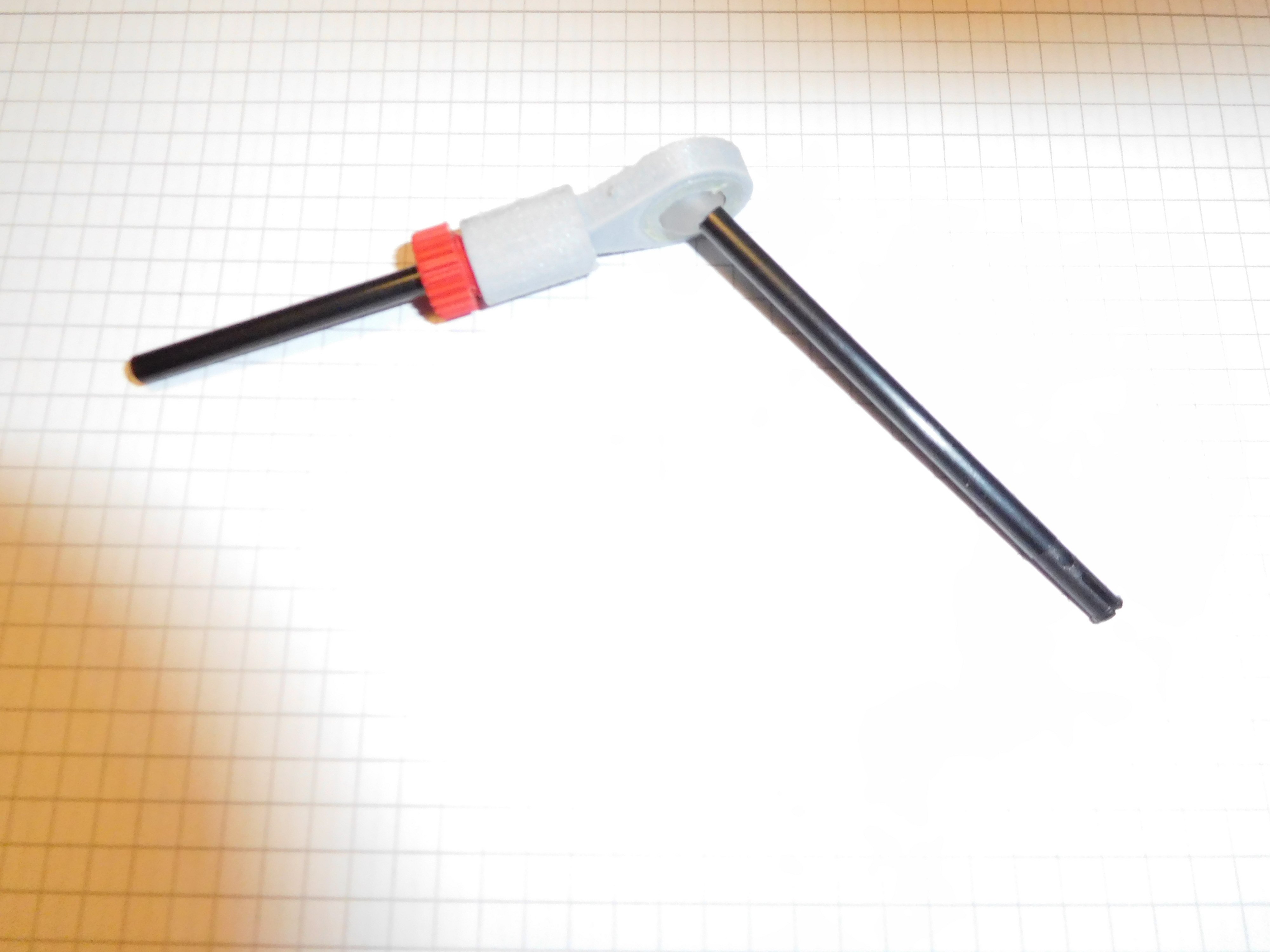

Für 2D-Kippmechanismen wären Kugelgelenke nützlich. Kugelgelenk-Köpfe sind Standard-Teile, die man mit etwas Aufwand auch mit fischertechnik verwenden könnte. (zum Beispiel https://www.dold-mechatronik.de/Gelenkk ... inks-NOS4L) Aber ich bin der Meinung, dass dem Fischertechnik-Systemso ein Kugelgelenk-Kopf doch noch fehlt. Oder kenne ich da nicht alle Teile?
Im Bilderpool hat mal jemand eine 10mm-Kugel in eine Gelenkklaue gesteckt und damit Flex-Schienen befestigt. Diese Kugelgelenk-Idee fand ich ziemlich gut, allerdings klemmt es etwas, so dass es für bewegte Modelle nicht geeignet ist.
Aber auf jeden Fall hat mich das auf die Idee gebracht mal beim lokalen "Perlenshop" vorbei zu schauen. Dort gibt es u.a. Kunststoffperlen in 8mm, 10mm und 12 mm Durchmesser.
Und nachdem ich ja schon mal mit Jan's Hilfe (Wiederverwendung einer FreeCAD-Datei) eine Achsverschraubung gedruckt habe, kam mir dann die folgende Idee, die auf Anhieb funktioniert hat:

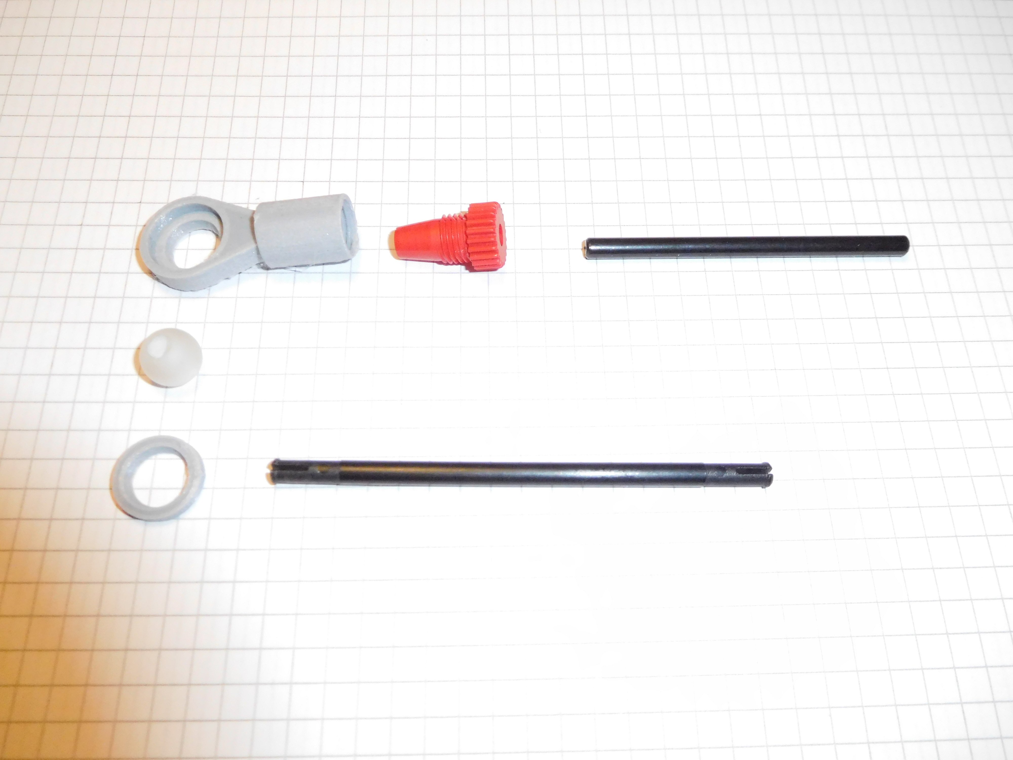

Als Kugel verwende ich eine 10mm-Perle, deren Loch auf 4mm aufgebohrt wurde. zwei 3D-Teile, die innerhalb 30 Minuten mit 0.1mm Auflösung gedruckt werden können: ein Lager mit Achsverschraubung und Kugelpfanne und ein "Schloss", damit die Kugel nicht aus der Pfanne rausfallen kann.
Eine Rastachse in der Kugel hält. Stahlachsen muss man mit Muffen fixieren, was jedoch den Aktionsradius des Gelenkes reduziert.
Man könnte die Kugel natürlich auch drucken, aber mit Kugeln aus dem Perlenshop gibts weniger Reibung und damit auch weniger "Arthrose".

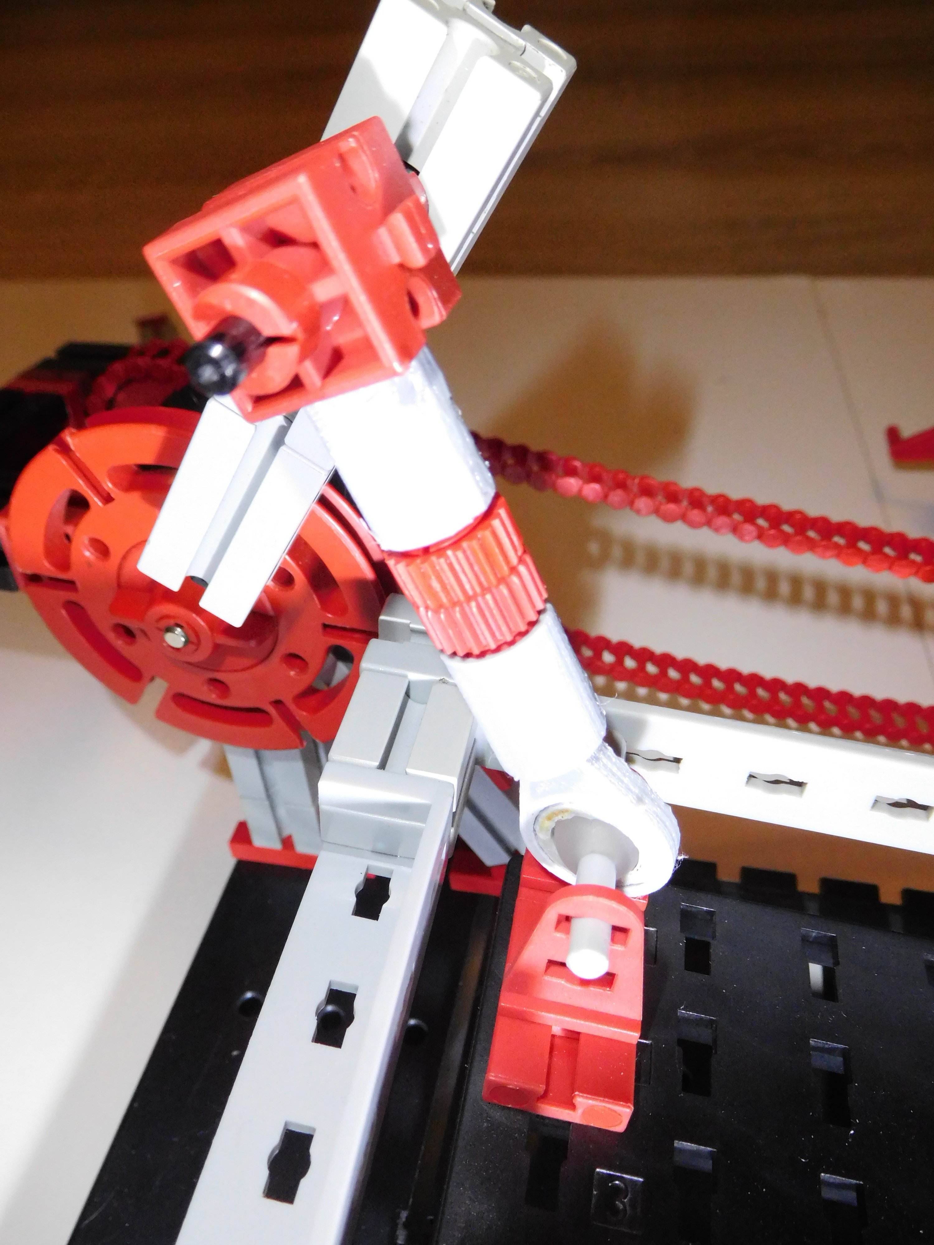

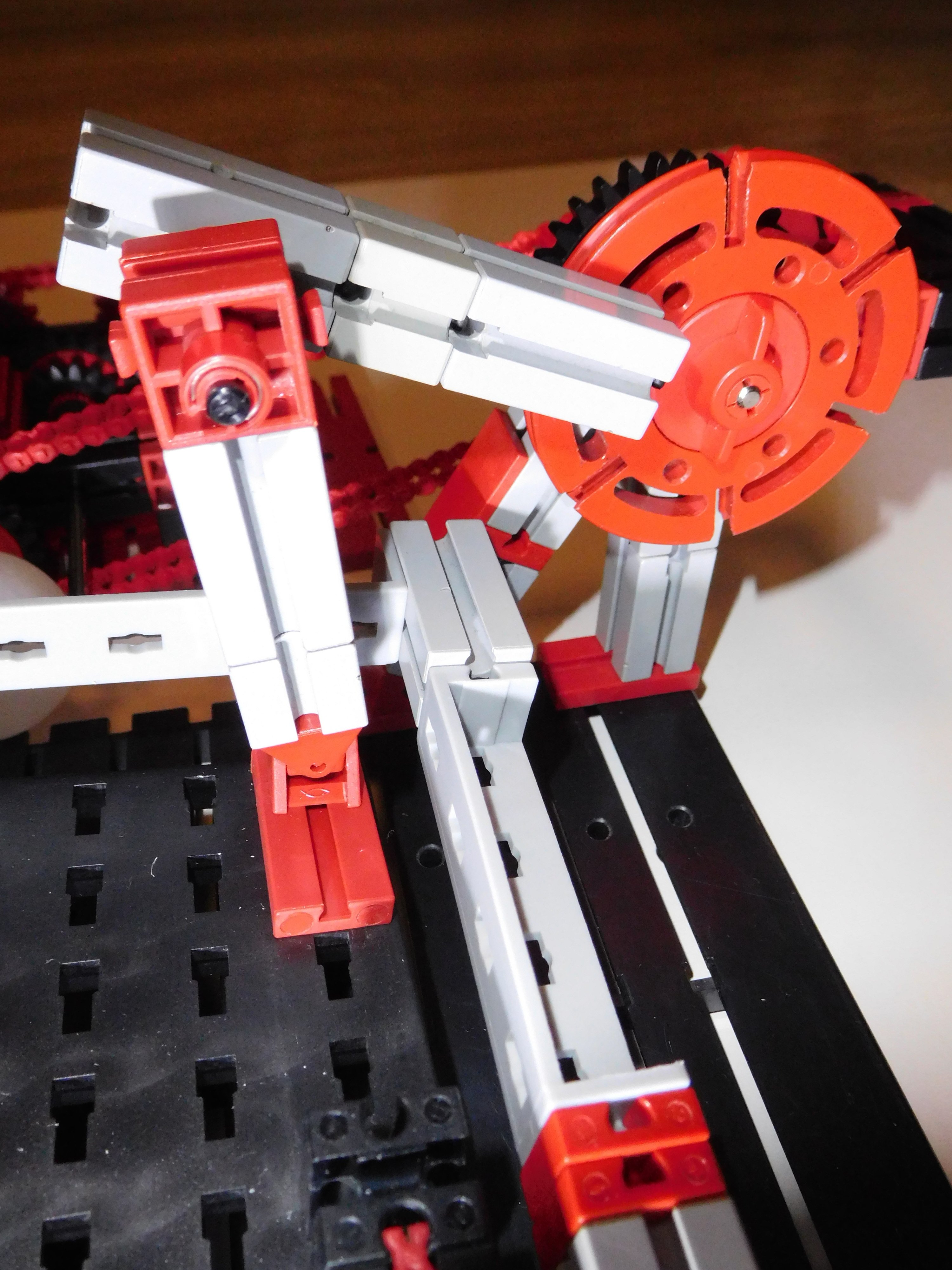

Immerhin gibt es ja die fischertechnik-Kardan-Gelenke, die etwa dasselbe leisten - mit ggf. weniger Reibung, aber dafür Einschränkungen im maximalen Einschlagwinkel.
Ja, mti Kardan-Gelenk ist die Anlenkung für das Tilt-Maze so:
Bin ich gar nicht drauf gekommen. Danke für den tollen Hinweis!

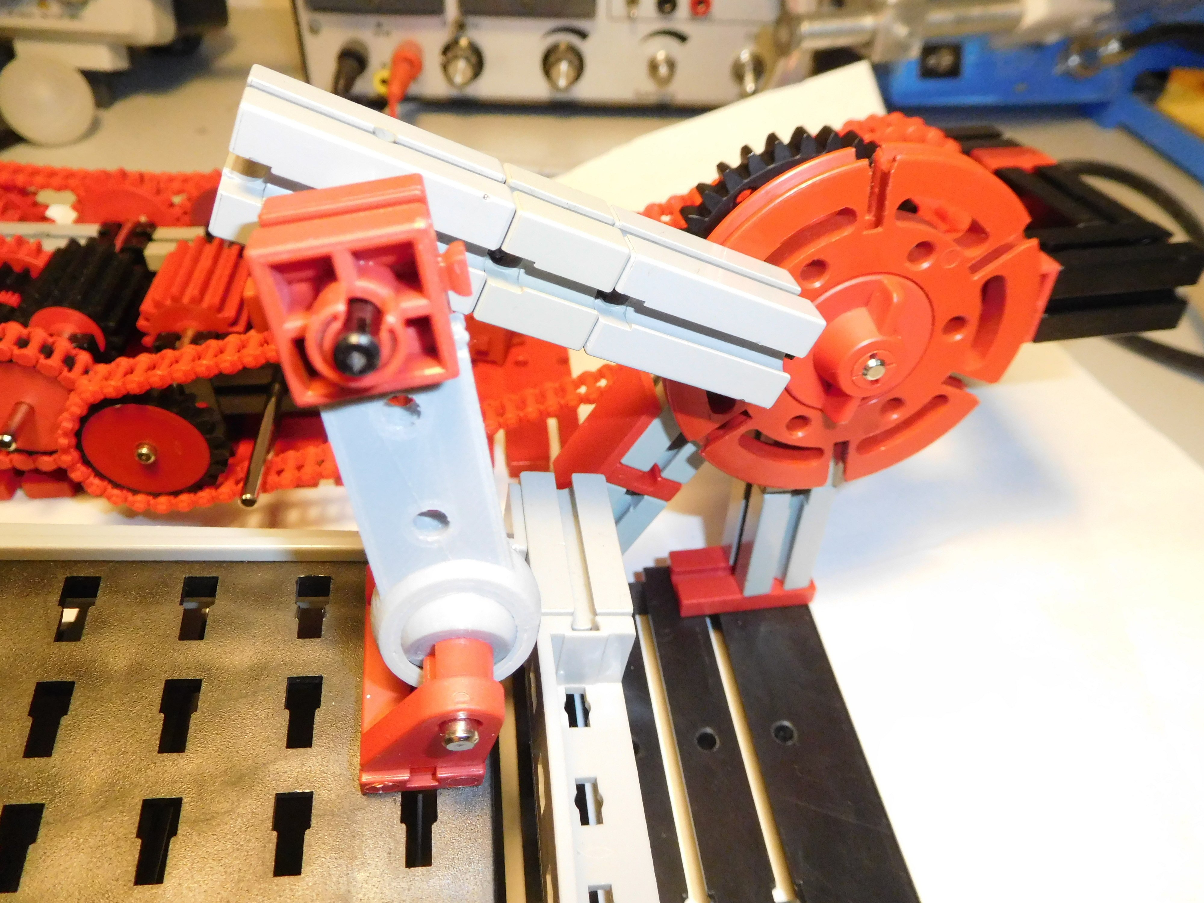

Und mit Kugelgelenk und Achsverschraubung sieht es so aus:

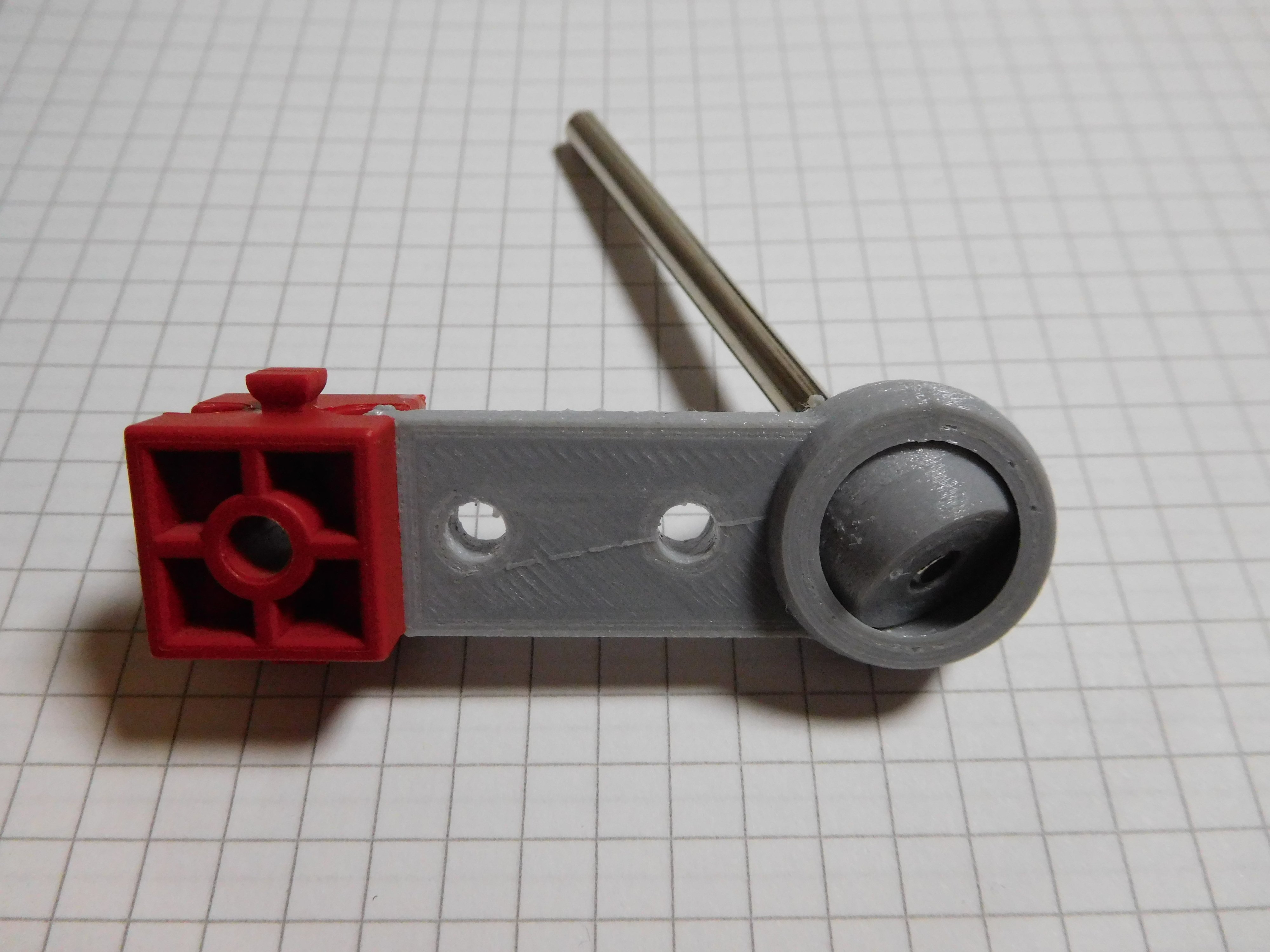

Hallo Jan,
vielen Dank für die Nachhilfe. Ich habe mir erlaubt, Dein Teil mal schnell etwas zu modden:
Der In-Place-Druck funktioniert wirklich gut und die Kugel bewegt sich geschmeidig im Lager.
