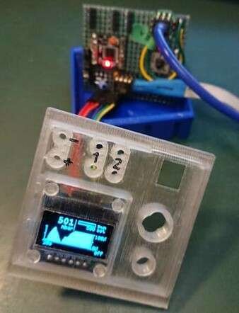

Ansonsten verweise ich zum Thema Sensor mal noch ergänzend auf meinen älteren Tipp zum XGZP6847 und Verwandten. Die dort erwähnte Kompressorsteuerung mit einstellbarem Zieldruck habe ich übrigens gerade eben in Arbeit und weitgehend fertig, der Sensor ist oben rechts im Bild zu sehen.
Meine 3D-Designs für fischertechnik: www.printables.com/social/202816-juh www.thingiverse.com/juh
