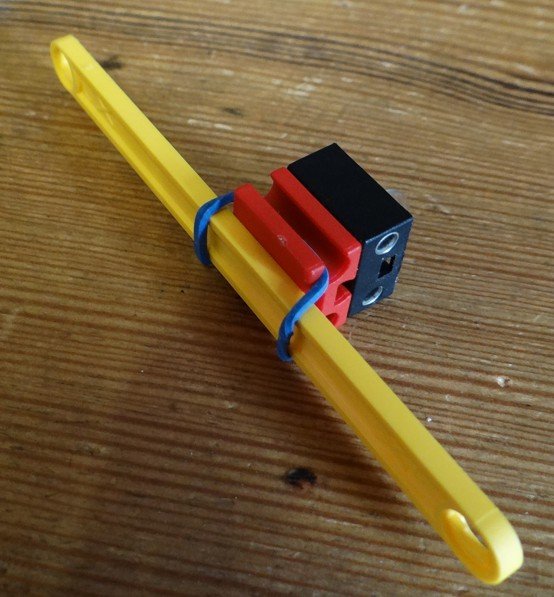

So wie es aussieht sind da Lampen nicht nur am Rad, sondern auch an den Streben befestigt.
Nur wie sind die da befestigt?
Da die Lampen verschoben sind, vermute ich, dass die geklemmt sind.
Scheinbar sind auch die Streben doppelt ausgeführt. Mir fällt aber keine "unsichtbare" Möglichkeit ein.
Ich bin dann auf folgende Lösung gekommen:
Lampe an Strebe.jpg (120.05 KiB) 3092 mal betrachtet
Man kann statt des Gummies auch einen Dichtring nehmen.

Vielleicht geht auch irgendwas mit "Strebe verläuft in Nut"? Sagen wir mal, 2 BS7,5 mit der Strebe in ihrer flachen Seite, zwei Federnocken auf die schmale Seite und obendrüber wieder ein BS7,5 quer, auf dem dann die Lampe sitzt?
Oder irgendwas mit Haralds Lieblingsteil https://ft-datenbank.de/ft-article/1265 ?
Deine Lösung ist allerdings super kompakt. :-)

Man kann in diesem Kontext auch eine passende Lasche in die Mitte setzen und einen Baustein 15
dazwischen positionieren - mit S-Riegel 6 verbunden.
Etwas aufwendiger aber deutlich flacher ginge hier auch ein modifizierter S-Riegel für die schmale
Nute gem. meiner Trickfibel, um den Baustein 7,5 daran zu fixieren.
In beiden Fällen entfiele das schnöde Gummiband, das das Gesamtbild doch etwas beeinträchtigt.
Gruß, Thomas ;)

Diese Idee der Befestigung finde ich auch gut.
Gelber Gummi oder gummiartiges Zeugs wäre schon mal nicht so auffällig.
Gibt es beispielweise hier auch nur in gelb, z. B. 1x1 mm², 20 mm Durchnmesser. Andere Durchmesser auch erhältlich.
