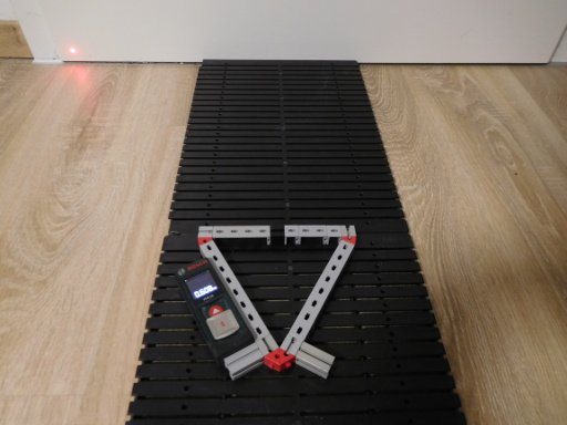

Um eine Schine für ein Beleuchtungs-System an einer Beton-Decke parallel zu einer Wand installieren zu können habe ich mir ein kleines Tool aus ft gebaut. Ein Laser-Entfernungsmesser kann an zwei Stellen eingesetzt werden. Man hält das Tool an die Decke und richtet es so aus, dass die Entfernungsmessung in beiden Positionen gleiche Werte ergibt.
Mit zwei Entfernungsmessern und einem Microcontroller könnte man die Ausrichtung ohne Wechsel des Entfernungsmesser anzeigen und auch den Abstand zur Wand berechnen. Die Genauigkeit könnte man über Fehlerrechnung bestimmen. Ich schätze sie grob auf 2 Grad.
