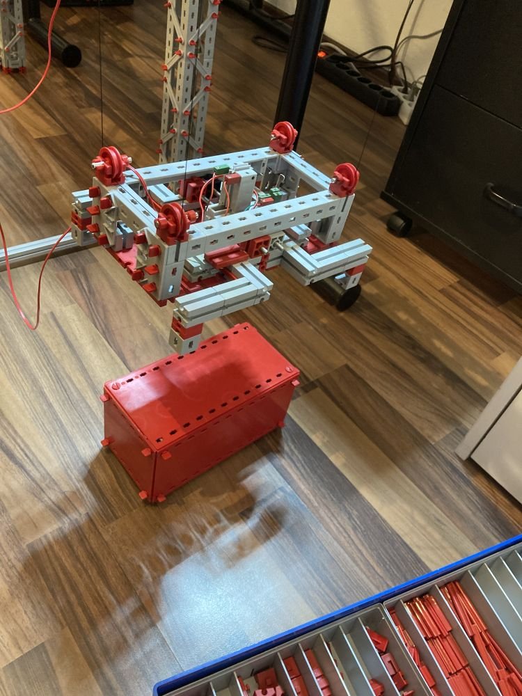

Hallo,
ich baue gerade eine Containerbruecke und die braucht natuerlich einen Spreader. Als Ausgangspunkt fuer die ersten "Kaulquappen" hab ich mir dazu eine Basisplatte genommen. Nun gilt es die erst einmal anstaendig auf- und abfahren zu lassen. Und genau da liegt das Problem. Wie man an den Bildern sieht haengt das Ding nach wenigen cm Hub schief. Und zwar gewaltig. Das liegt offensichtlich am fehlenden Ausgleich der beiden Seiten. Das dazu notwendige Drehmoment der Spreaderbasis scheint nicht ausreichend zu sein den passiven Ausgleich vorzunehmen.
Jetzt hab ich mal nen Akku unter die Platte gehaengt. Siehe da, es wird besser.
Dann habe ich die beiden Rollen an der Katze durch die grossen Drehscheiben 60 ersetzt (kein Bild). Jetzt wird's richtig gut.
Nun hab ich mir hier schon genuegend andere Modelleauf der ft-Seite angeschaut. Und da waren nirgends gross dimensionierte Seilscheiben oder Moerdergewichte am Spreader zu erkennen - nur um ein gleichmaessiges Heben und Senken zu erreichen. Und daher meine Frage: was gibt's noch fuer Tricks? Ich verwende die ueblichen Seilrollen 21, wie alle anderen auch. Die auch auf den Metallachsen gelagert, um die Reibung zu vermindern. Als Seil Nylonfaden, der mir eine aehnliche Reibung zu haben scheint, wie der von ft.
Und trotzdem, ich komm nicht weiter. Irgendwelche Optimierungsideen?

Mein erster Gedanke ist, alle vier Seile einzeln zu haben (mit oder ohne jeweils einen Flaschenzug) und die synchron zu bewegen. Etwa dadurch, dass jedes Seil eine eigene gleich volle Seilrolle hat und die schlicht von einem einzigen Antrieb gesteuert werden.
Damit das bei vier Seilen nicht überbestimmt ist, könnte man auch zwei Seile einzeln und die beiden anderen wie von Dir gebaut zusammen führen. Dann verhält sich das wie ein umgekehrtes Dreirad - alle Seile sind immer gespannt. Du musst dann nur dafür sorgen, dass die Geschwindigkeiten noch stimmen, also z.B. das Seil für die beiden zusammenhängenden Ecken auf zwei Seilrollen (mit beiden Enden des Seils nämlich) gewickelt wird. So zieht jede Trommel immer noch gleich schnell, aber das bildet ein U und kann unten ausgleichen. Ist's verständlich, wie ich's meine?

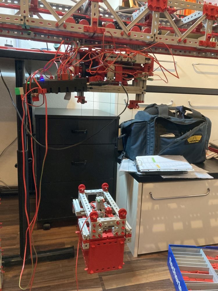

Re: Containerbruecke & Spreader
Hallo Stefan,
und Danke fuer die Blumen. Hier noch ein Preview.
Hat noch nicht die vollen Dimensionen, da ich es sonst nicht mehr aus dem Zimmer rausbekomme. Und im Wohnzimmer weiterbauen, wo sich genug Platz boete, wuerde ich eine Gewitterfront der besten Ehefrau von allen provozieren. Ich denke solche Probleme sind bekannt und im Forum schon ergebnislos diskutiert worden
Jetzt hab ich endlich das Geld beliebig Teile zu kauefen, dann fehlt der Platz. Vor 40 Jahren war's noch umgekehrt.
Zu Deine Vorschlaegen: ja, aehnliches hab ich schon ausprobiert. Bin aber ungluecklich. Im "realen" Leben geht das auch passiv (glaub ich). Und an den veroeffentlichten ft-Modellen hab ich auch noch keine doppelten oder gar vierfachen Seiltrommeln erkennen koennen. Oder hab ich was uebersehen?

Erst dachte ich einfach von zwei Seiten das Seil zuführen, aber auch das wird haken, da immer eine unterschiedlichen Anzahl von Rädern eine Hemmung macht.
Ich denke man muss von allen 4 Seiten das Seil abwickeln.

für Containergreifer und ähnliches habe ich einmal den Begriff "Seilpyramide" aufgeschnappt. Aber damit im Internet etwas anderes als Spielplatzgeräte aufzustöbern ist nahezu unmöglich. Immerhin einen passenden Treffer erhielt ich:
https://patentimages.storage.googleapis ... 8260B4.pdf
(Verlinkt von https://patents.google.com/patent/DE10218260B4/en)
Der Vorteil hier ist die Geometrie der Seile, dadurch wird die seitliche Schaukelei durch die Bewegung von Kran und Laufkatze verringert.
Der Antrieb selbst dürfte über synchrone Seiltrommeln am zweckmäßigsten sein. Im einfachsten Fall ist das eine Welle auf die alle n Seile gewickelt werden. Haralds Link ist da schon gut, Bild 13 zeigt die 2 Seile des Kettwiesls. Harald hat selbst schon Containergreifer gebaut die mit Seilzügen arbeiten:

Das Problem der ft-Seilscheiben ist die Reibung in den diversen "Lagerungen". Die klemmen mit zunehmender Seilspannung immer stärker. Deswegen geht es mit den 60er Drehscheiben deutlich besser als mit den kleinen Seilrollen. Kugellager würden dagegen helfen, jedoch wird derartiges Modding von einigen Leuten hier nicht gern gesehen.

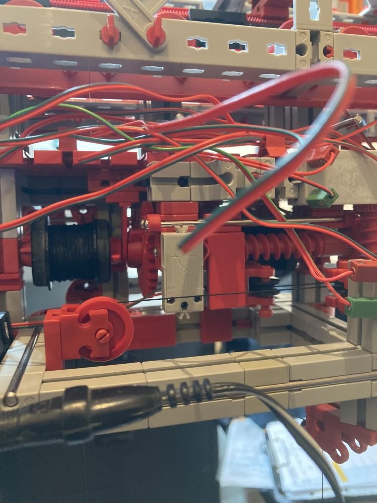

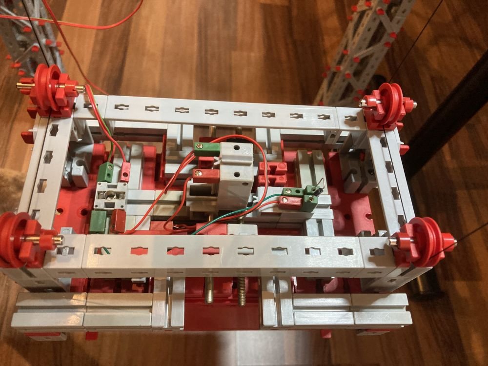

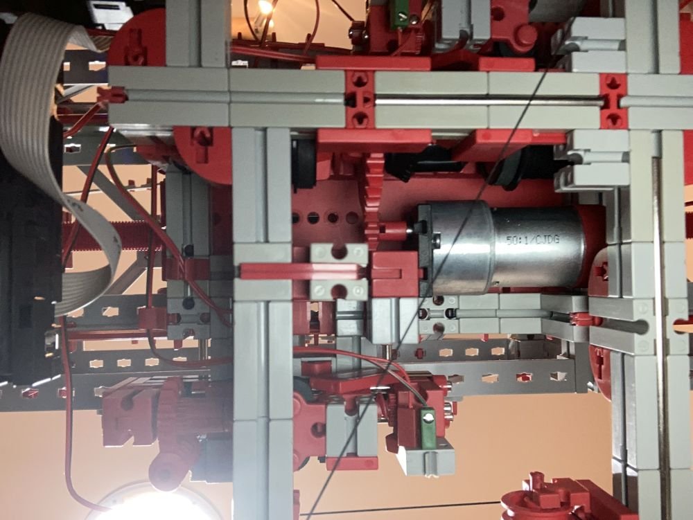

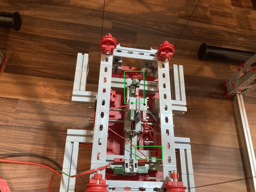

So, jetzt bin ich ein paar Evolutionsstufen weiter.
H.A.R.R.Y. hat zwar recht, dass mein oben skizzierter Aufbau mit dem Differential ordentlich Drehmoment frisst, aber ich konnte einfach nicht anders. Es erschien mir zu elegant. Und Eleganz und Effizienz muessen ja auch nicht Hand in Hand gehen. Also hab ich um die beiden Seilrollen einen Aufbau geschnitzt.
Da fragt man sich, warum da jetzt ein Schneckenantrieb sitzt ... wenn man das Bild von hinten sehen koennte, wuerde man sogar einen zweiten finden. Das ist die Brute-Force-Loesung eines Elektronikers die Seile gleichmaessig aufzutrommeln. Natuerlich hat der Gott des Maschinenbaus dafuer die Achse mit Kreuzgewinde erfunden. Nur wie ich das mit ft integrieren koennte, da fehlte mir am Ende die Idee. Also hab ich zwei alte, graue minimots genommen, vier Taster als Endschalter, ein wenig ROBOOro Code und hab daraus eine Steuerung gebaut, die die Seile leidlich gleichmaessig auf die Trommeln legt, bzw. wieder runterholt.
Und dann sollte da ja noch ein Spreader dran. Dazu habe ich vor einiger Zeit ein Spezialgetriebe geschossen (keine Ahnung wo das je dazugehoerte), das man wiederum mit einem alten Grauen kombinieren kann und aus deren Kombination sich ein Greifer zimmern laesst. Funktioniert erstaunlich gut. Hat natuerlich nicht den perfekten Sex der originalen Aufnahmemechaniken die sich von oben einklinken. Haben aber dafuer den Vorteil, dass man bei schwankendem Seil bessere Chancen hat den Container auch zu greifen. Hier braucht's zur Steuerung natuerlich keinen Code. Zwei Endschalter mit Dioden tun's auch.
Auf zu den naechsten Herausforderungen: Kabelfuehrung huebsch machen und das Ganze auf Schienen stellen. Dazu braucht's dann noch einen ordentlichen Antrieb, Leistungselektronik damit der sauber faehrt und, und, und, ...
Das Modell wird ja immer toller!
Dieses Getriebe mit Links- und Rechtsgewinde plus entsprechende Muttern ist das da:
Greifzangen-Getriebe 110 Z14 m0,5 mini M4 Computing Trainings-Roboter
1985: 32342
Ein recht exotisches Getriebe. Ich habe einen Nachbau von Andreas (TAK) hier. Man muss Endschalter oder eine Motorstromüberwachung einsetzen, damit das Getriebe nichts kaputt macht (nicht zuletzt sich selbst).
Gruß
Harald
1985: 32342
Gruß
Harald

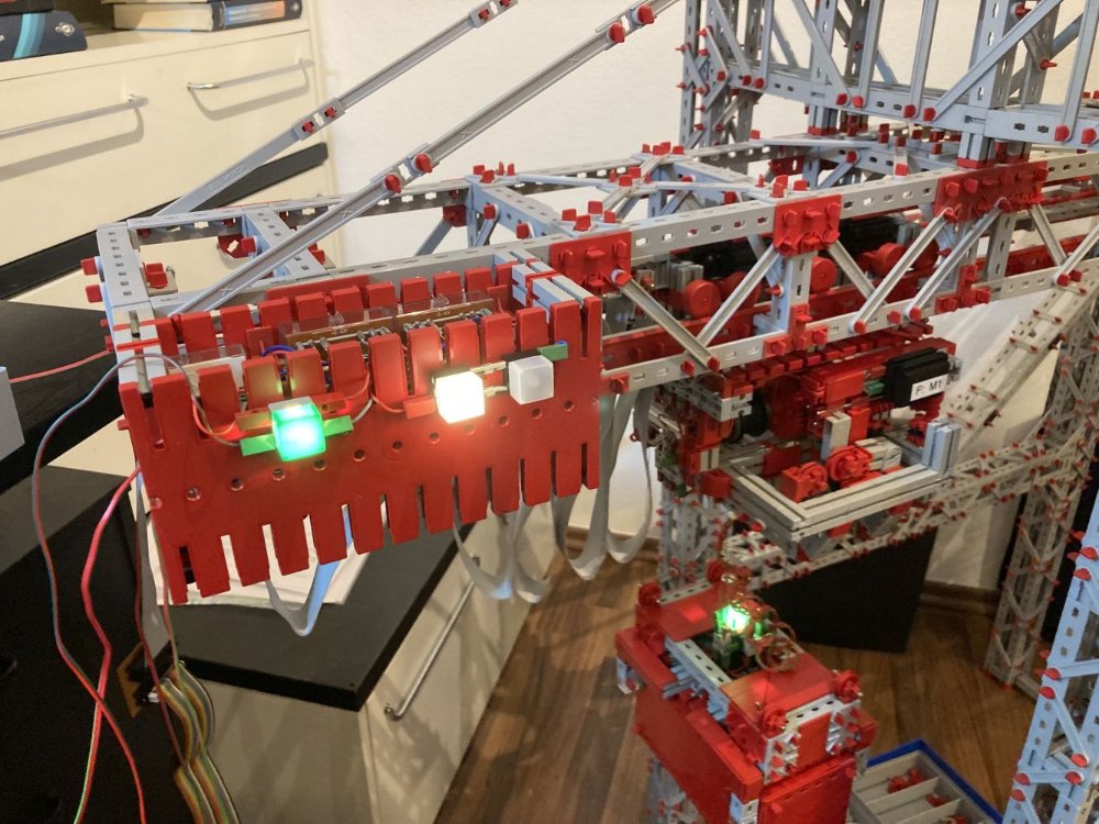

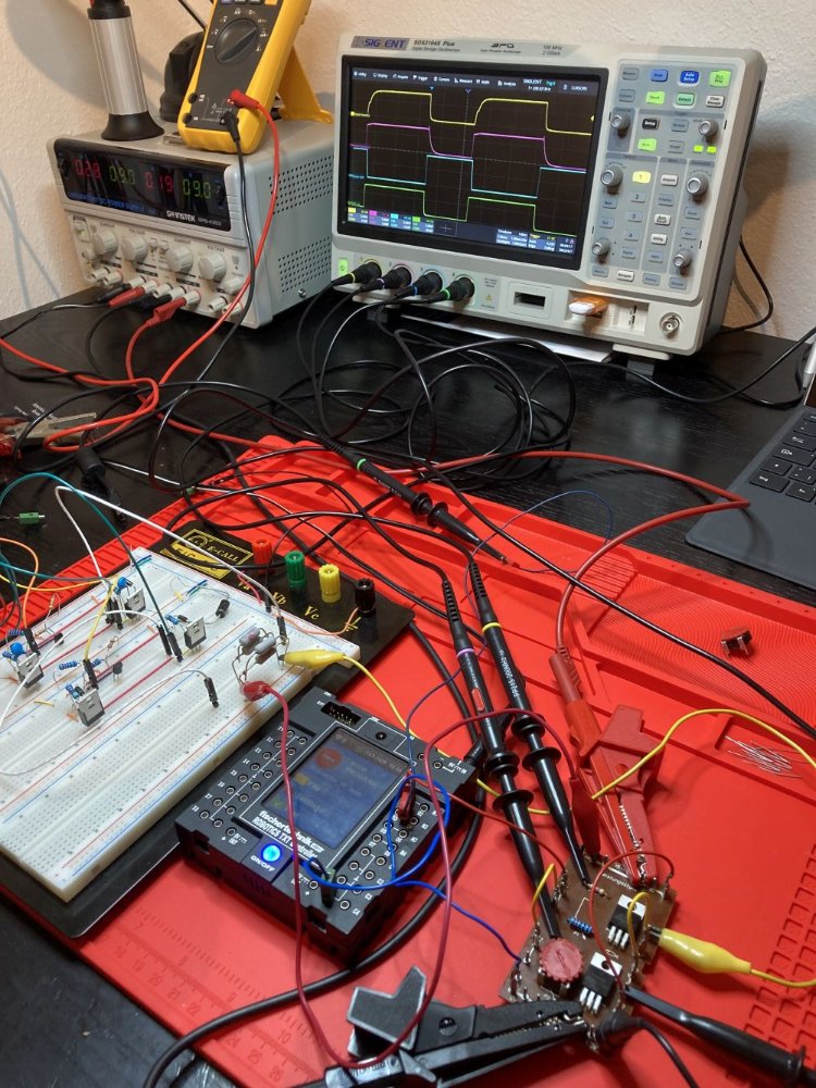

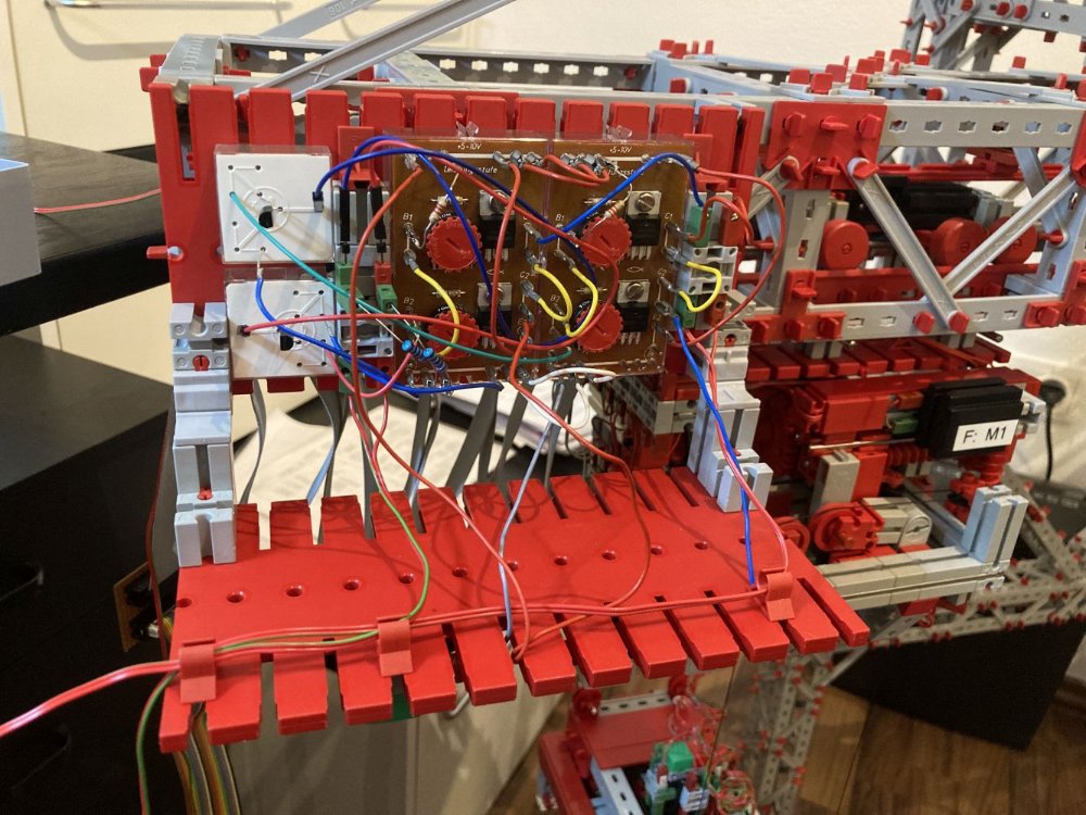

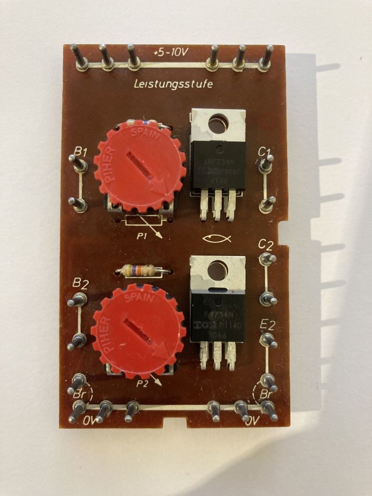

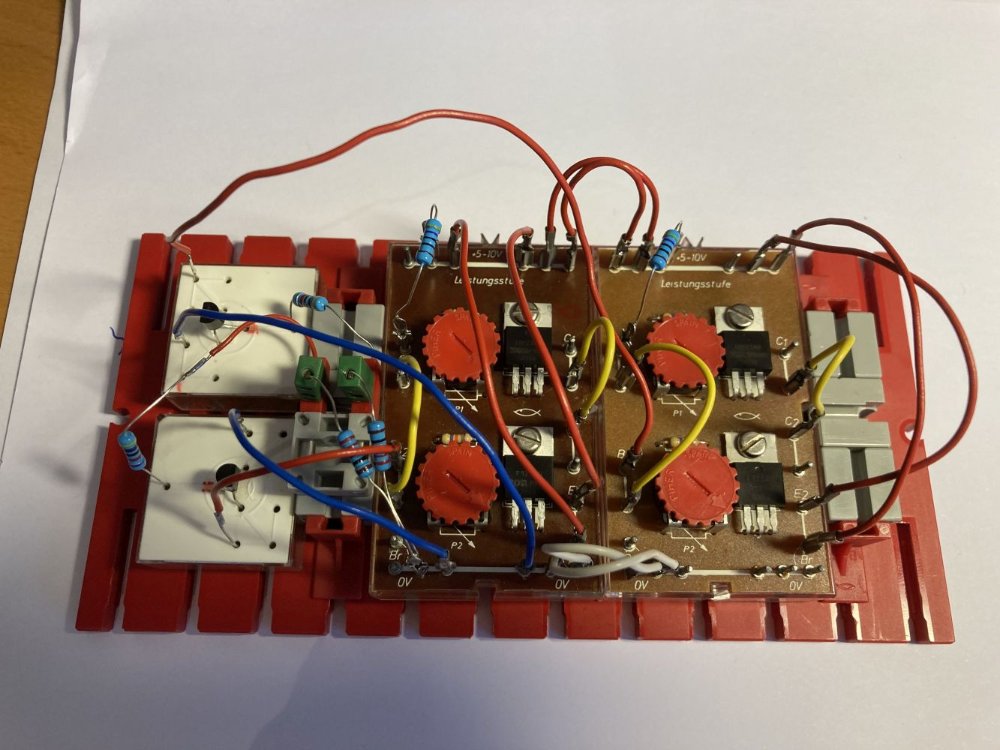

Und wieder ein wenig weitergetueftelt. Nachdem die Mechanik nun leidlich funktioniert, habe ich mich der Elektronik zugewandt. Das beginnt erstmal damit, den grossen Kabelverhau zu baendigen.
Sieht jetzt einfach huebscher aus. Naechster Schritt ist, die Motore mit ausreichend Energie zu versorgen. Was der TXT so liefert ist ja eher spaerlich und schoepft das Potenzial nur zum Teil aus. Da braucht's Abhilfe. Die beginnt damit, sich ein paar Leistungselektronikmudule auf dem Gebrauchtmarkt zu besorgen und sie zu pimpen.
Na, wer erkennt den Unterschied? Gaaaaanz genau hinschauen. Aber jetzt kommen da echte 9V raus. Mit bis zu 15A. Die sind allerdings recht theoretisch, da vorher das Kupfer der betagten Leiterplatten verdunstet. Und auch die Loetnaegel sind ja nicht mehr die taufrischesten, von den Steckhuelsen ganz zu schweigen.
Aha, funktioniert. Jetzt noch im ft-Stil zusammennageln.
Und in dem Aufbau integrieren.
Klappe zu - laeuft
Das ist jetzt zwar praktisch, dass es am Kran haengt und ein weiteres Modul fuer die andere Seite wird folgen. Aber irgendwie nicht schick ... Ich sinne darueber nach, ob ich nicht eine Art 19"-Rack in ft kontruieren will, um die Leistungs- (und andere) Module als Steckkarten zu integrieren. Dann werden zwar die Leitungswege zu den Verbrauchern deutlich laenger, aber irgendwie ist es dann auch praxisgerechter. Quasi ein Schaltschrank neben der Anlage.
Und dann muss ich noch die Programmierherausforderungen (siehe Nachbarthread) angehen ...

„Für den Winden-Aufroll-Mechanismus setzt Du 2 Mini-Mots ein. Vielleicht könntest Du sie auch mit einem Motor …“
Also insgesamt werkeln da drei Motore. Ein Powermot um das Seil aufzuwickeln, zwei XS-Mots die über Schneckengetriebe dafür sorgen, dass das Seil gleichmäßig auf die zwei Trommeln gelegt wird. Im Grunde könnte man auf die beiden XS-Mots verzichten. Das bisschen Seil kann auch „wild“ aufgewickelt werden. Wie man allerdings die Funktion mit einem Motor realisiert werden kann, geht über meinen Horizont - bin halt doch eher der Elektriker

Vor Jahren habe ich den Nelcon ASC gebaut. Da hatte ich das gleiche Problem. Ich habe das mit 4 Segelwinden gemacht. Es sind immer 2 auf einer Achse. Mittels 2x Z10 drehen beide Achsen gegenläufig und sind somit synchronisiert. Ich habe 2 Drähte genommen, von denen jedes Ende an einer Seiltrommel befestigt ist und die Mitte mit 2x BS7,5 am Schlitten befestigt ist.
https://www.ftcommunity.de/bilderpool/m ... asc/24240/ ab Bild 15.
Bei einigen Bildern erkläre ich auch, wie und was ich gebaut habe.
Ich hoffe das hilft dir weiter.

Rattenscharfes Teil, Dein Spreader! Deine Bilderdoku hatte ich natürlich zur Vorbereitung ausführlich studiert. Kam aber zum dem Schluss, dass sie meine Fähigkeiten übersteigt
Bin halt doch Elektriker, und kein Mechaniker
