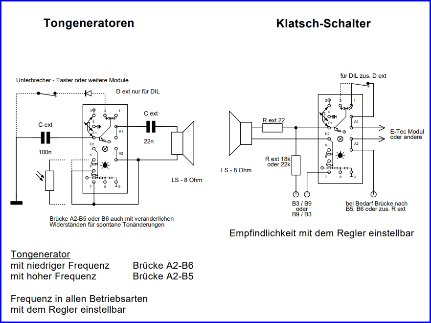

In meiner Anleitung zum Nachbau des h4-Grundbausteins habe ich auch ein paar Anmerkungen zu allen
Grundschaltungen aus den Anleitungen ec1 bis ec3 erstellt, da mir diese Anleitungen als Original vorliegen.
Ein Auszug daraus befaßt sich eigens mit einem Ersatz des h4-ML, falls das benötigte Piezo-Element eben
nicht beschafft werden kann.
Guckst Du hier...
Auszug Nachbau h4-GB
Ersatz h4-ML.png (119.27 KiB) 2333 mal betrachtet
Gruß, Thomas ;)
