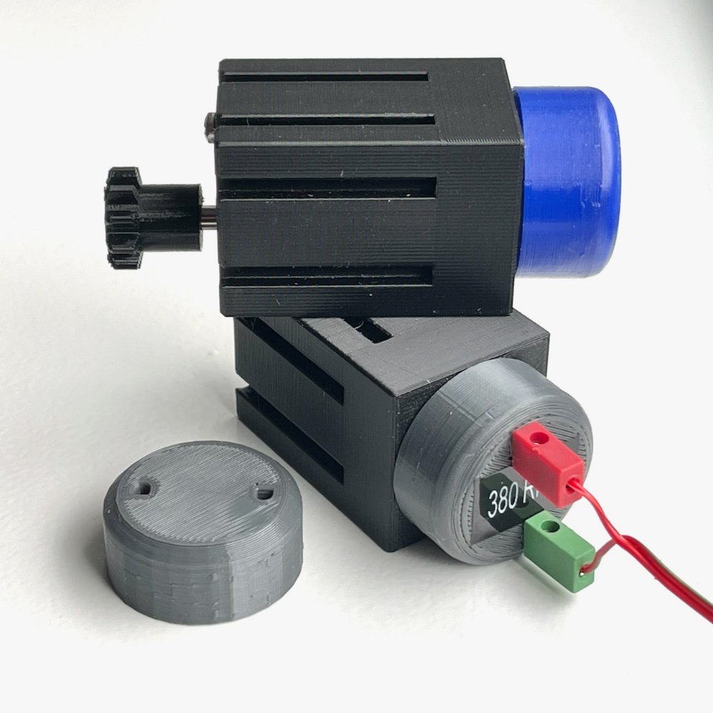

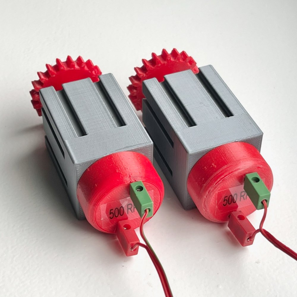

Hallo, alle miteinander,
Für (eccentric) ZGB25RP und (centric) JGA25-370 habe ich die Gehäuse auf Thingiverse. Kürzlich habe ich auch Endkappen für beide Motortypen entworfen. Auch diese finden Sie hier. Die fischertechnik Stecker können direkt an der Rückseite des Motors angeschlossen werden und es muss nichts gelötet werden.
Für diejenigen, die wochenlang mit der Bestellung aus China gewartet und inzwischen den 3D-Drucker angeheizt haben: https://www.thingiverse.com/arnoud_whizzbizz/designs
Motor Cap - 2.jpeg (153.51 KiB) 13649 mal betrachtet

In Ausgabe 2 von 2020 des niederländischen Magazins fischertechnikclub habe ich verschiedene Motorvarianten nebeneinander gestellt. Unten ist ein Bild meiner (niederländischen) Vergleichstabelle.

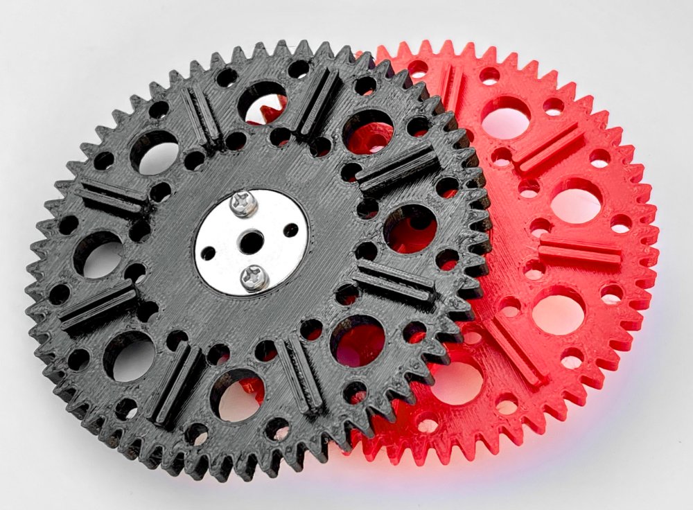

Ich habe es auf einem Due (84MHz) mit meinem RoboPRO-Emulator (vermutlich wird es immer in der Testphase sein). Wenn Sie einen TX[T] haben, ist das natürlich eine andere Geschichte (ich besitze keinen TXT).
Ich kann nicht ganz reproduzieren, was ich als Ausgangspunkt für meine Z10 und Rastachse genommen habe.... Ich dachte, eine Nema 5mm-Variante, die ich irgendwo gefunden habe (vielleicht deine?)
Auch Ihre Rastachse werde ich demnächst drucken. Es ist ziemlich schwierig, den Innendurchmesser genau richtig zu machen. Ich habe bereits versucht, mehrere Löcher (4,1, 4,2, 4,25 mm) und Druckauflösungen (0,2, 0,1, 0,15 und 0,05! mm) zu drucken, aber mit sehr seltsamen nichtlinearen Abweichungen. Haben Sie nicht die Erfahrung, dass es sehr schwierig ist, kleine Innendurchmesser sehr genau zu drucken? Ich bin offen für Tipps und Vorschläge, ich lerne immer noch mit 3D (wer nicht?) :lol:

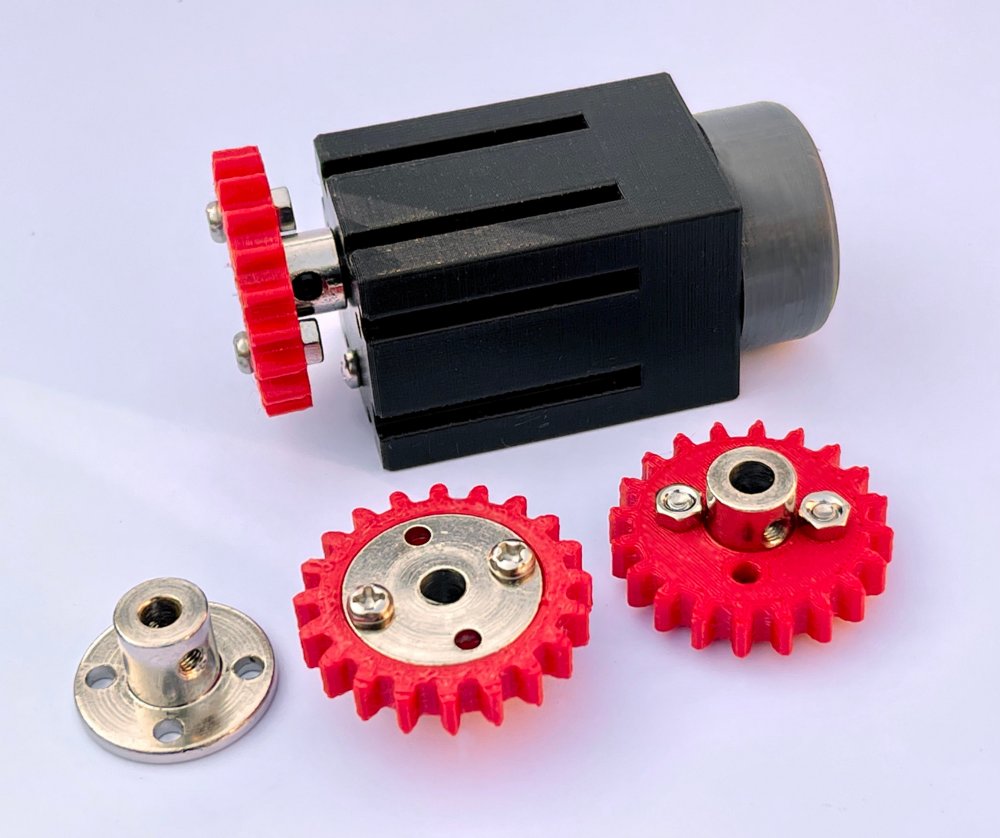

Da ich von mehr Leuten gehört habe, die Probleme mit der Maßhaltigkeit von (kleinen) runden Innendurchmessern haben, habe ich es erstmal anders angegangen. Diese Abweichungen können mit der Druckgeschwindigkeit in Kombination mit der Viskosität des Filaments zusammenhängen. Das Loch wird sozusagen kleiner gezogen, weil sich der Faden wie ein „Gummiband“ verhält. Weitere Experimente sind erforderlich.
Jemand hat bereits mit Pololu "Universal Aluminium Mounting Hub for 5mm Shaft" experimentiert, und ich habe die Z20 und Z60 für alle Metallflanschscheiben (verfügbar für jeden erdenklichen Wellendurchmesser) geeignet gemacht, die ich finden konnte. Diese sind erschwinglicher für Leute, denen es nichts ausmacht, eine Weile zu warten (dann weißt du, woher sie kommen, haha)
Es wurde unter https://www.thingiverse.com/arnoud_whizzbizz/designs hinzugefügt. Lassen Sie mich wissen, was Ihre Erfahrungen sind.

Vor einigen Jahren entdeckte ich die leicht erhältlichen und erschwinglichen ZGB25RP- und JGA25-370-Motoren mit 12 V. Ich steuere dies über ein Arduino Motor-Shield (max. 2A), TB6612FNG (max. 2A) oder einen DIY-PWM-Controller mit einem NE55 und IRF520 (9,2A). Sie können den IRF520 auch als Treiber direkt von einem Arduino in PWM steuern lassen. Damit können auch 24V-Motoren bis knapp 10 Ampere angesteuert werden, ohne die Steuerung zu gefährden.
Für die ZGB25RP werde ich auf Wunsch eines Clubmitglieds über das Wochenende einige Längenvariationen auf meinem Thingiverse Account veröffentlichen.
