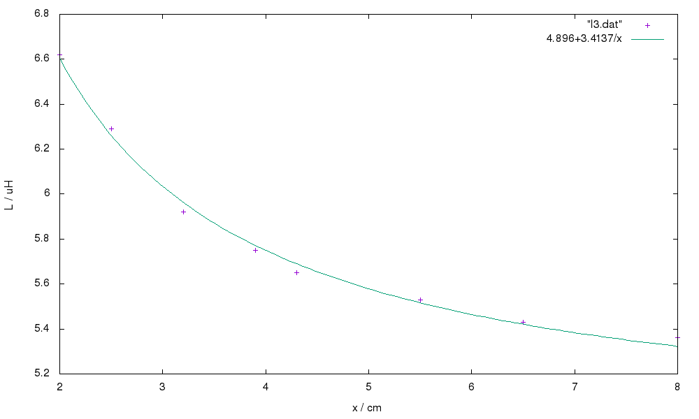

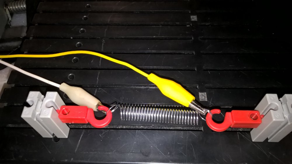

Hab' mal probiert die Induktivität einer Schraubenfeder in Abhängigkeit ihrer Länge x zu messen.
Der formelmäßige Zusammenhang ist:
(L0 ist dann so was wie die Anschluss-Induktivität durch die Leitungen)
Also prinzipiell scheint es zu funktionieren wie die Messung und der Fit zeigen: Per Microcontroller könnte man eine LCR-Messung machen.
Ob das für praktische Zwecke taugt kann ich noch nicht sagen. Aber zumindest als Schul-Versuch.
Code: Alles auswählen
L = L0 + N^2 * mu0 * A / x
= L0 + L1 / x
mit L0 : Anschluss-Induktivität
N : Windungszahl
A : Fläche
mu0: Vakuumpermeabilität
x : Länge der Schraubenfeder
(Das ft-Gehäuse des LCR-Meters ist ein dauerhaftes Provisorium
- Dateianhänge
- Schraubenfeder als induktiver Kraftmesser
- Schraubenfeder_als_Spule.jpg (157.98 KiB) 4432 mal betrachtet
