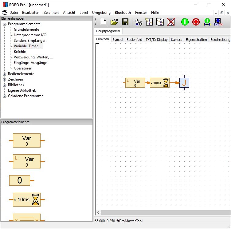

Salut Claude,
In RoboPro gibt es unter „Programmelemente“ zum Einen den Unterpunkt „Variable, Timer,…“ zum Anderen den Unterpunkt „Verzweigen, Warten,…“ – hier solltest Du die Blöcke („Timer-Variable, „Warten auf“,…) finden, die Dein Problem lösen. Hier kannst Du Dir variable Pausen basteln.
Liebe Grüße
Kali

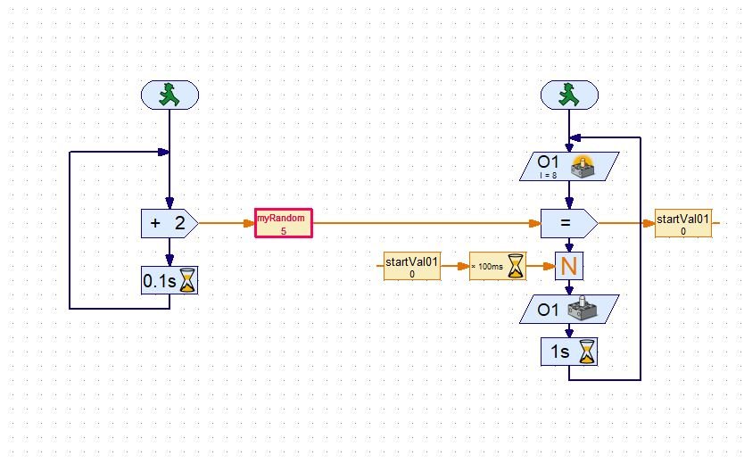

Mon projet est d'allumer les diodes branchées aux 4 entrées moteur (1-2-3-4) en variant aléatoirement le numéro de la diode à allumer et aléatoirement la durée de chaque allumage. Par la suite je désire alimenter des relais 9 volts pour commander les moteurs d'un personnage articulé. Avec mon programme de test, je variant aléatoirement le numéro des diodes à allumer , mais pas les durées.

J'ai testé cette 3 ème proposition, mais pas d'attente : la lampe s'allume en flash !
Je vous propose mon programme en cours.
Claude

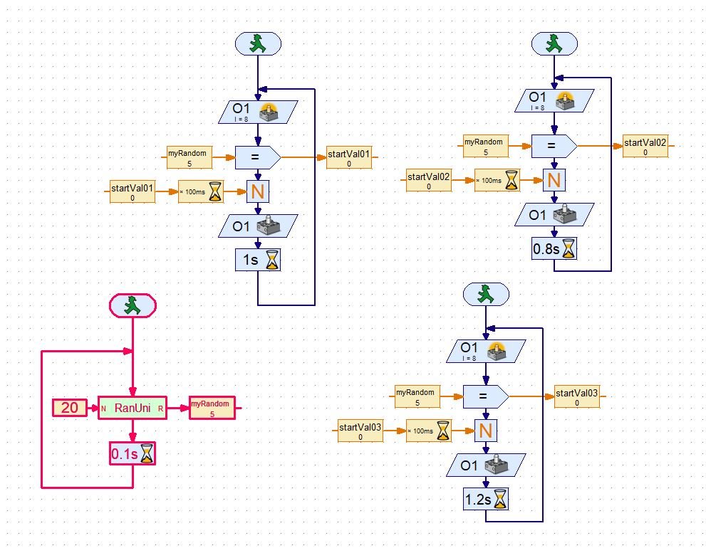

Voici une deuxième suggestion pour votre problème.
C'est une question de principe, ce n'est pas une solution élaborée.
