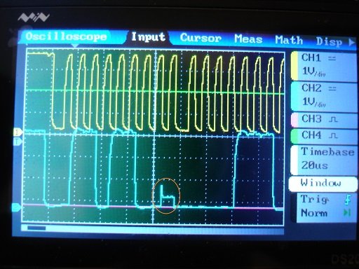

Wo siehst Du da Störungen? Vor dem ACK? Wenn Du genau schaust müsstest Du ja sehen können, ob das einfach nur der kurze Moment im Wechsel der Kommunikationsrichtung ist.

Hier sieht man den kleinen Peak deutlicher:
Nach dem 8-ten Clock-Impulse tritt dann dieser verhundste Peak auf, als ob da Gatter gegeneinander arbeiten.
Das ist die erste Seuqenz mit der I2C-Adresse (0x63 = 0b0110110)Nach dem 8-ten Clock-Impulse tritt dann dieser verhundste Peak auf, als ob da Gatter gegeneinander arbeiten.

Re: I2C-Blockade durch Motoren
Hallo,
der verhunste Peak kann wie MOG schreibt durch das ACK vom Baustein kommen. Ansonsten sieht das Signal sehr gut aus; ESP-Spikes lassen sich aber auch nur sehr schlecht auf das Scope bekommen.
Um das mit dem kleinen Peak zu analysieren musst Du einen Sensor ohne Multiplexer an Deinen Arduino anschließen und schauen, ob das Bild genauso aussieht. Wenn ja, unbedenklich. In jedem Fall kommt der Peak nicht per ESP-Spike vom Motor.
Um weitere Fehlerquellen sicher auszuschließen: Den Multiplexer brauchst Du nur auf der SDA-Leitung. Auf SDC kann nach Protokoll (auch bei Multiplex) immer nur ein Baustein senden; da alle wieder OC-Technik sind brauchst Du hier weiter nichts.
Du schreibst "ab und zu bleibst Du auch so hängen". Wirf nochmal einen Blick auf Deinen Scatch und reduziere ihn auf das Wesentliche. Für erste Tests, ob Mechanik, HW und SW zusammenpassen auf jeden Fall Interrupts weglassen. Die sind bei mir eine nie endende Fehlerquelle bei globalen Variablen und der Frage to-volantile-or-not-to-volantile?
Wenn Du mit 250000 Baud spielst, dann nimm auf jeden Fall #include <HardwareSerial.h> in den Scatch, dann benutzt Du die HW des ATMEL und nicht die SW-Implementierung. Sonst brauchst Du nichts zu ändern, geht einfach.
Hallo Stefan,
beim direkten Anschluss an den Arduino war der ominöse Peak tatsächlich weg. Beim Oszillografieren der Steuerleitungen A0 und A1 für den 2:4-Decoder (74LS139) ist mir aufgefallen, dass diese nur ca. 1.2V Spannungshub erzeugen konnten. Ich bin jetzt auf andere Pins umgestiegen, die jetzt 3V liefern.
Jetzt ist der Peak weg und die Schaltung läuft bis jetzt anscheinend fehlerfrei. D.h. die Leitungen A0, A1 haben einen Schuss weg oder sie werden vom Motor-Shield anderweitig belegt. EDIT: Arduino ohne Motorshield mit separatem Testprogramm zeigt, dass A0 und A1 nicht defekt sind. Tatsächlich werden im Motor-Shield A0 und A1 für SENS verwendet und sind daher mit Ausgängen eines LMV358-Operationsverstärkers verbunden.

Nachdem das in reinen Schaltungen problemlos geklappt hat habe ich daran nicht mehr gedacht. Meine Theorie ist nun, dass die 1.2V für die Multiplexer-Schaltung grenzwertig sind und wenn dann die Motoren laufen sinkt das Signal minimal ab und es kommt zu Hängern.
Ich werde weiter probieren aber bis jetzt sieht es gut aus. Danke für den Anstoß, es ohne Multiplexer zu probieren.
Wenn es das war, waren es eigentlich nicht die Motoren. Die haben nur das Fass zum Überlaufen gebracht.
jetzt müsste ich eigentlich alle Verbesserungen rückgängig machen um zu sehen ob es dann immer noch funktioniert.
Erst mal vielen Dank an Alle, die geholfen haben! War sehr lehrreich.
