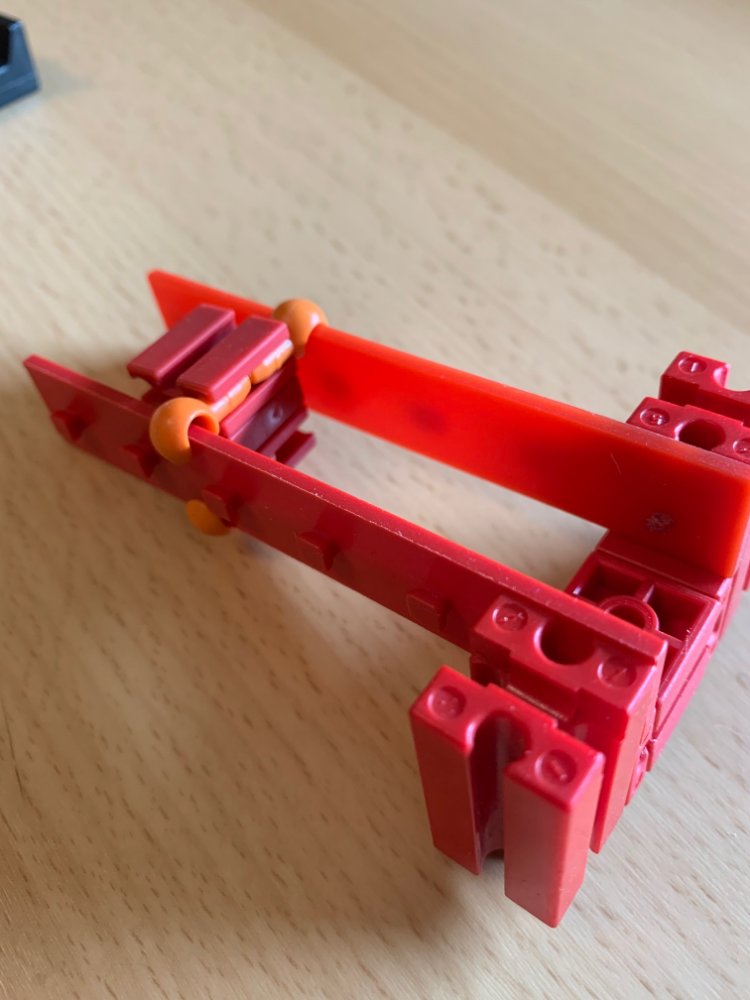

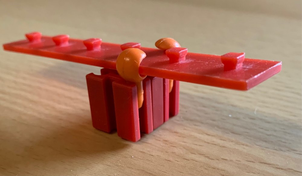

Re: Teile der ft Figuren für Konstruktionen verwenden
Hallo Johannes,
Spontan habe ich folgendes gefunden:
Wenn man zwei Hände folgendermaßen in BS 7,5 steckt: gleiten eine Bauplatte 15xX sehr gut darin.
Mit vier Händen und zwei Bauplatten wird das ganze relativ stabil, ist aber natürlich trotzdem nur für sehr geringe Belastungen geeignet
(Die Bauplatten sind 25 mm voneinander entfernt) Eine Anwendung dafür muss noch gefunden werden
Grüße Daniel
Grüße Daniel
Uuuuuh, cool! Der nächste Kaulquappen-Artikel ist im Anmarsch

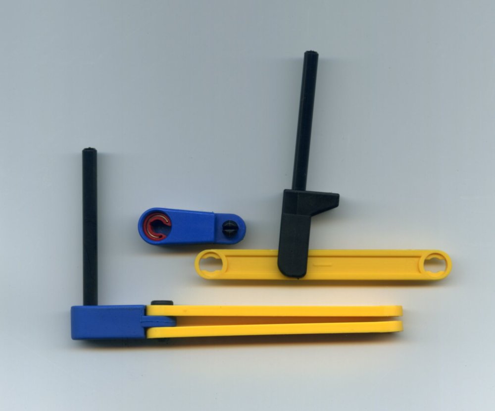

Hallo,
jetzt habe ich mir auch mal so eine Figur vorgeknöpft. Mit den Beinen lässt sich schon etwas anfangen und das Ergebnis ist in folgendem Bild hoffentlich recht gut zu erkennen:
In die "Gelenkpfanne" des Oberschenkels lässt sich sehr gut eine Klemmbuchse einsetzen, die mit einer eingesteckten Achse einigermaßen gut kraftschlüssig ein Drehmoemnt übertragen lässt.
Das "Kniegelenk" des Oberschenkels verfügt über ein 4-mm-Loch, in dass sich eine Achse etc. einsetzen lässt. Der Verbindungsstopfen ermöglicht da z.B. die Befestigung zweier Streben.
Und den Fuß, in der von Ralf beschriebenen Weise mit einer eingestecken Achse an einer Grundkonstruktion befestigt, kann sehr gut als Gleitlager für eine zwischengesteckte Strebe verwendet werden.
Damit lässt sich bestimmt ein kleines kompaktes Hebelwerk konstruieren, ganz verloren sind die Figuren für einen weitergehenden Bastelspaß also sicherlich nicht.
Viele Grüße
Holger
Viele Grüße
Holger
