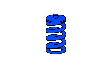

Hallo Lars,
ich nehme da gerne zwei blaue Kunststoffedern (31892):
(Bild aus ft-Datenbank)
Den Tipp habe ich (glaube ich) von Stefan Falk.
Grüßle
Der Kali
