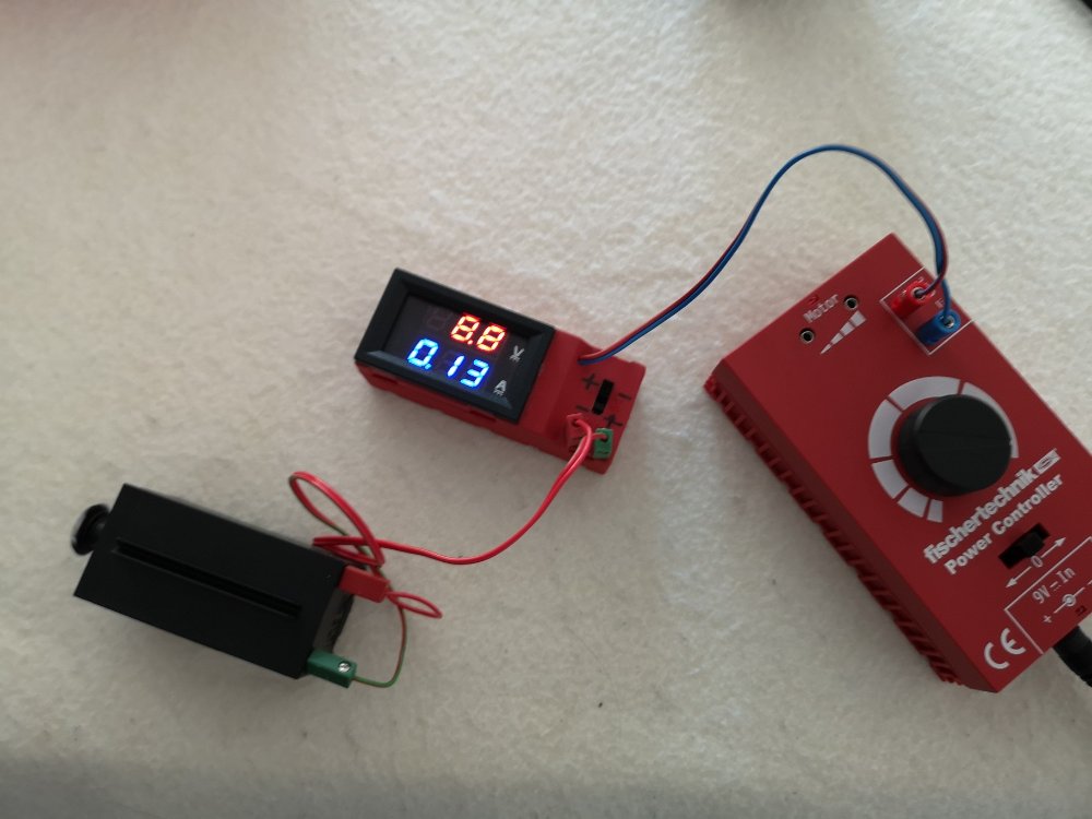

Bei der Bastelei mit Akku und TXT fehlte mir ein Meßgerät zur Überwachung der Spannung und Stromverbrauch.
In meiner Bastelkiste hatte ich noch ein China-Meßgerät für ca. 2,50 Euro. Dieses habe ich in einen Batteriekasten eingebaut und mit einem MOSFET gegen Verpolung gesichert. Was rausgekommen ist - siehe Bild.
Vielleicht kann einer die Idee gebrauchen.

HalloThomas,
Willkommen im Forum
Ja coole Idee mit dem Batteriehalter!

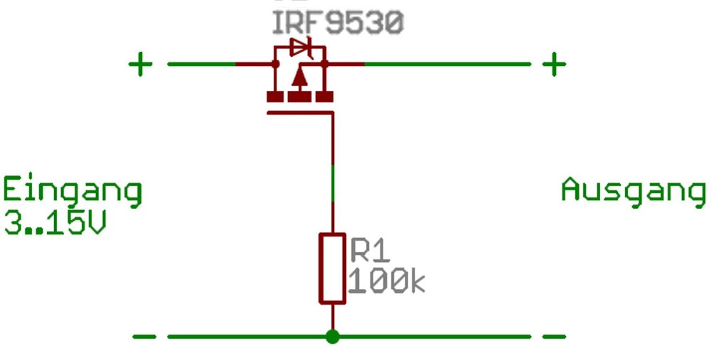

Magst Du vielleicht kurz die Beschaltung mit dem Mosfet skizzieren? Ich traue mir zwar zu, das zu bauen, aber ich wüsste jetzt nicht, wir ich es verschalten muss...

Hallo Peter,
aber gern - das ganze ist recht einfach. Einen Kühlkörper für den MOSFET hab ich nicht verbaut. Das ganze passt sehr gut noch neben das Meßgerät.
Hier auch ein Link wo ich das gefunden habe: http://www.lothar-miller.de/s9y/categor ... rpolschutz

Da ist dann aber der MOSFET verkehrt herum verbaut würde ich sagen. Prinzipiell wird es so auch funktionieren, aber dann fließt der Strom über die Body-Diode des MOSFET. Das scheint mir nicht im Sinne des Erfinders zu sein ....
Edit: Doch, genau so hat der Erfinder sich das gedacht. Die Spannung erreicht über die Body-Diode die Source und der MOSFET schaltet ... clever. Sieht irgendwie falschrum aus, ist aber richtig.

Super, vielen Dank. Elektrotechnik war nie meine Stärke

Dein Messgerät ist klasse. Genau so etwas habe ich auch schon vermisst...
Sollte fischertechnik eigentlich ins Sortiment nehmen.
