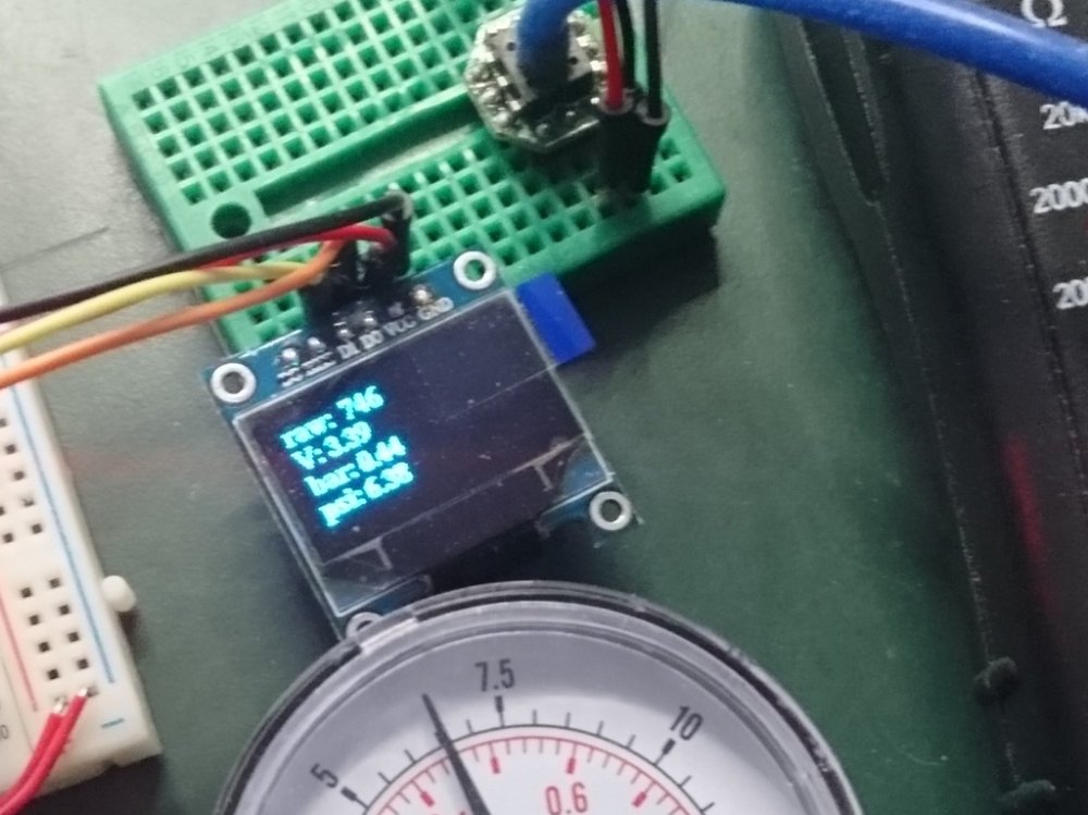

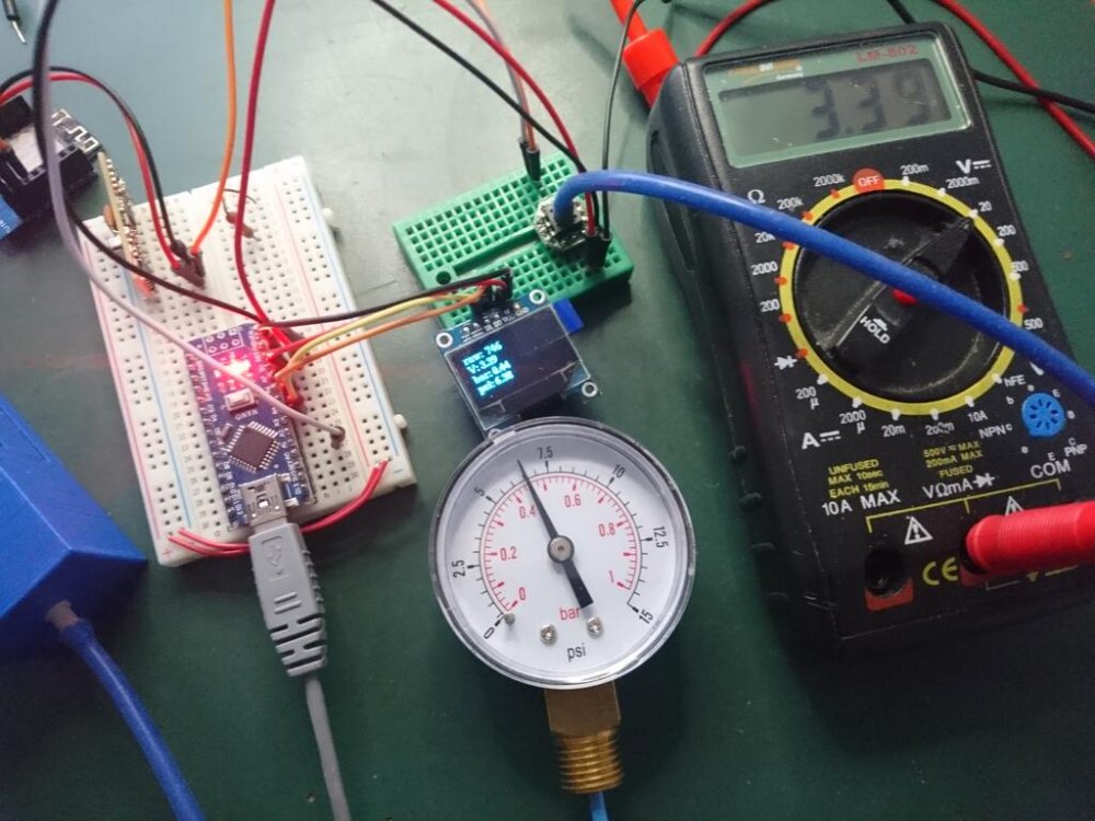

die Post hat mir heute ein interessantes kleines Modul vorbeigebracht, das gut zur Messung und Steuerung des Luftdrucks in einem für ft interessanten Wertebereich geeignet ist.
Das steckbrettfähige Modul heißt XGZP6847 und ist mit verschiedenen Messbereichen lieferbar (Datenblatt), da sollte man bei der Bestellung drauf achten. Auf ebay gibt es nachgeschmissen eine Version, die aber nur von 0 bis 0,4 bar misst, was für die neuere ft-Pneumatik zu wenig ist. Einen guten Wertebereich von -1 bar (Unterdruck) bis 1 bar liefert die Variante XGZP6847-100KPGPN, die ich bisher nur hier bei Aliexpress gefunden habe. Es gibt zwar ähnliche Module bei Reichelt und Co., dort habe ich aber keine mit diesem Messbereich gefunden.
Der Sensor liefert ein Analogsignal, das den Messbereich auf 0,5 bis 4,5 Volt abbildet, bei Raumatmosphäre also 2,5V. Wie man sieht, sind die Werte sehr genau. Bei Arduino und Konsorten muss man allerdings darauf achten, dass entweder eine exakte Spannungsreferenz verwendet wird oder die Analog-Messung um die tatsächlichen Betriebsspannung des µC (bei mir mit USB Versorgung 4,65V) korrigiert wird. Der ftDuino sollte direkt eine exakte Messung hinbekommen.
Mein Plan ist, damit bei Gelegenheit eine Druckregulierung und -anzeige zu machen, die manuell und per I2C einstellbar und abfragbar ist.
