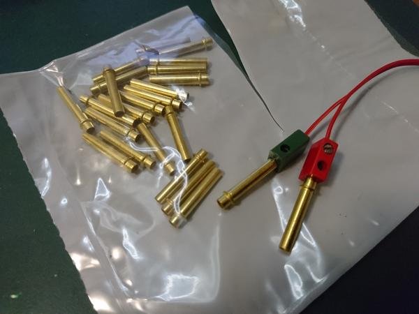

mal wieder ein kleiner Kauftipp: Bei Pollin gibt es gerade perfekt passende Bundhülsen unter der völlig irrigen Bezeichnung "Lötstützpunkte", mit 19mm leider etwas lang geraten, dafür aber zum unschlagbaren Preis von 0,65€/25 Stück:
https://www.pollin.de/p/loetstuetzpunkt ... eck-452242
lg
Jan

Hallo Jan,
für den Preis nicht schlecht und kürzen kann man eh viel leichter als verlängern. ;)
