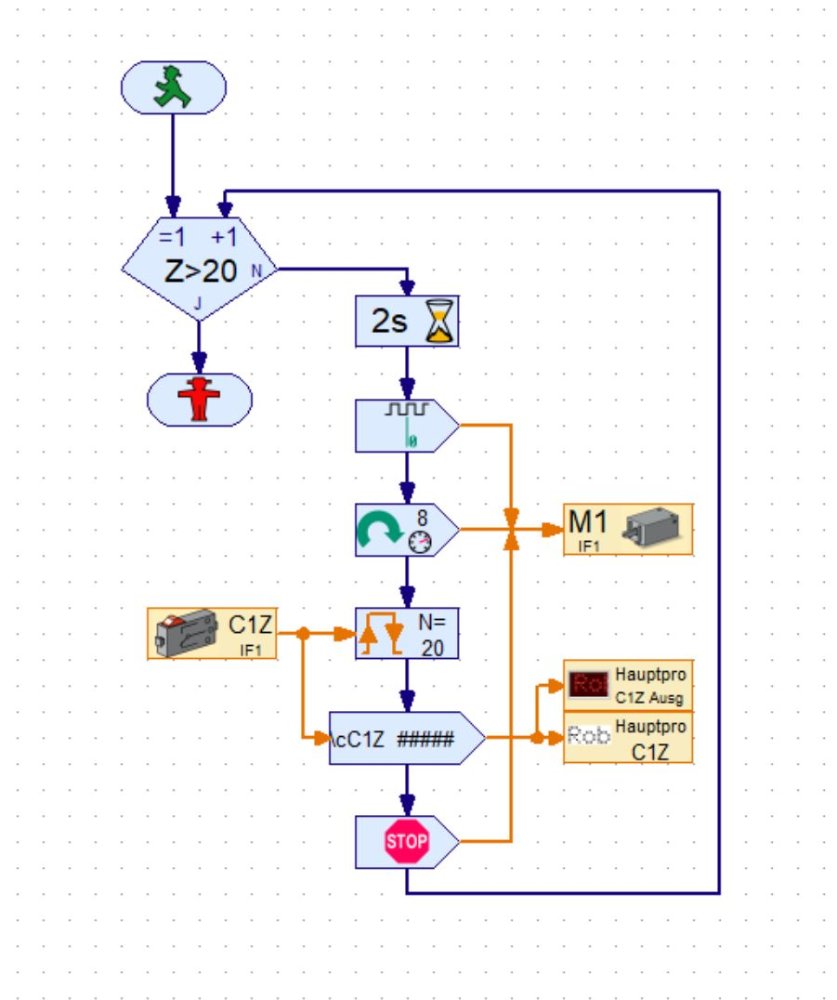

Re: Impulsmessung via Laser Impulsmessmodule aus ft:pedia 2017/2
Hallo Dirk,
ich möchte dich noch einmal auf diesem Wege kontaktieren. Deine Aussage zu meinem erst gemeldeten Problem habe ich verstanden und nachvollzogen. Der Encoder-Motor weist eben nicht 63 1/3 Impulse sondern 61,22 Impulse/Umdrehung auf.
Jetzt ist aber mein Grundverständnis vollständig durcheinander gebracht worden, wenn ich nicht mehr mit der Abstandsmessung, sondern mit der Anzahl der Impulse (deine letzte Grafik in deinem Bericht) arbeite. Wenn ich in diesem Fall die Angaben (siehe beiliegenden screen shot) mache, bekomme ich bei jedem Durchlauf unterschiedliche Werte angezeigt. Bei einer Angabe von 200 Impulsen erwartet ich auch unter C2 die Anzeige von 200 Zähleingänge. Es handelt sich immer noch um den selben Encoder-Motor.
Wo liegt mein Denkfehler?
Grüße,
Joachim
Grüße,
Joachim

- Dirk Fox
- ft:pedia-Herausgeber
- Beiträge: 1868
- Registriert: 01 Nov 2010, 00:49
- Wohnort: Karlsruhe
- Kontaktdaten:
Hallo Joachim,
Du startest den Motor vor dem Befehlszähler - und stoppst ihn erst danach. Der Motor dreht so schnell, dass da ruckzuck ein paar Impulse hinzukommen... Zumal der Motor vermutlich nicht sofort stoppt, sondern etwas "nachläuft", vor allem, wenn die beiden Motoren synchronisiert werden. In unserem Beitrag steht ja auch, dass es da zu zusätzlichen Impulsen kommen kann. 18 Umpulse sind weniger als 1/3 einer Achsumdrehung; im Offline-Mode ist das Ergebnis vermutlich etwas besser.
Wenn Du die Standardbefehle für den Enoder (siehe unseren Artikel S. 38) verwendest, dann sorgt RoboPro für ein punktgenaues Stoppen der Motoren.
Beste Grüße,
Dirk
Beste Grüße,
Dirk

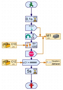

Hallo Dirk,
ich glaube, dass ich das Problem gefunden habe. In deinem RobPro Ablaufplan auf Seite 40 darf nicht der Zähleingang CxD (x= 1,2,3,4) sondern der Zähleingang CxZ genutzt werden.
Damit ist das Problem stark reduziert und es gibt nur noch Abweichungen von einigen Impulsen.
Grüße,
Joachim
Laut Hilfetext von RoboPro:
Der Eingang C1D verhält sich wie ein gewöhnlicher Digitaleingang. der Eingang C1Z zählt dagegen die Zahl von Impulsen am Eingang C1.
Grüße,
Joachim

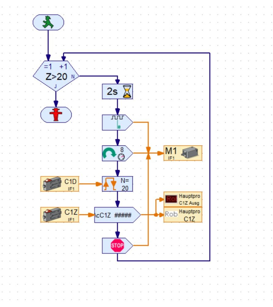

Hallo Dirk,
die Messung zwischen On- und Offline-Modus hatte ich auch bereits durchgeführt. Unter der Berücksichtigung der Einstellung auf CxZ ergaben bei 20 Impulsen nur eine Abweichung von 1 bis 2 Impulsen/Umdrehung (Offline=19, Online=21; siehe erste Abbildung).
Nutze ich deine Einstellungen (zweite Abbildung) in meinem Testablauf, also C1D wird gemessen und C1Z wird im TXT Bedienfeld angezeigt, dann streuen die Werte wild um 20 Impulse (von 15 bis 30).
Bin mal gespannt, ob du für die fehlerhaften Encoder (mit fehlerhaftem Ritzel) eine 3 1/3 Abweichung nach unten messen wirst.
Grüße
Joachim
Grüße
Joachim

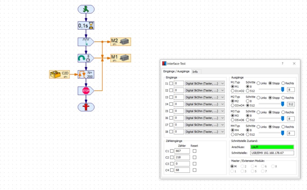

2. Das zuletzt gezeigte ROBO Pro-Programm habe ich mit 8000 und 16000 Flankenwechseln mit allen drei Motortypen (jeweils zwei Exemplaren) sowohl auf dem TX als auch auf dem TXT jeweils im Online- und im Offline-Mode laufen lassen. Das entspricht jeweils 200 bzw. 400 vollen Umdrehungen. Die Messungen:
a) am TX: Im Online-Mode kommt es zum "Nachlaufen", vor allem, wenn ich den Interface-Test offen hatte. Da kann es mal zu 5-10 zusätzlichen Impulsen kommen. Im Offline-Mode lieferte der TX nach 8000 bzw. 16000 Flankenwechseln Abweichungen von maximal 2 Impulsen - genau so präzise, wie bei meinen damaligen Tests. Wenn ich nach Programmablauf den Interface-Test öffnete, wurden dort ein paar Impulse mehr (bis zu 3) angezeigt - offenbar kommt es auch da zu einem Nachlauf.
b) am TXT (mit neuer Firmware 4.6.6.0): Der Unterschied von Online- und Offline-Mode ist vernachlässigbar, wie bei Deinen Tests. *Aber*: Die Ergebnisse waren zunächst äußerst "erratisch" - ganz offensichtlich "verliert" der TXT an den Zählereingängen haufenweise Flanken, während er die Impulse korrekt zählt. So konnte ich bei einem Limit von 4000 Flankenwechseln bis zu 6000 Impulse (statt 2000) zählen... Die Impulszahlen des Lasermoduls standen aber im richtigen Verhältnis zu den Encoderimpulsen. Also reduzierte ich die Motorgeschwindigkeit, und siehe da: bei einer Geschwindigkeit von "2" wurde die Messung genauso präzise wie beim TX. Ich fürchte, da ist beim Update der Firmware etwas schiefgelaufen - denn mit der alten Version (4.4.4.0) haben wir damals am TXT dieselben zuverlässigen Ergebnisse wie beim TX erzielt.
Ergebnisse:
- Der fehlerhafte Encoder-Motor liefert 3000/49 Impulse je Umdrehung.
- Die Zählereingänge des TXT sind unter der Firmware 4.6.6.0 offenbar sehr langsame Digitaleingänge; der TX fragt die Digitaleingänge wesentlich schneller ab. Die Zählung der Impulse hingegen ist schnell (und präzise).
- Die Messung mit dem Laser ist exakt; ich habe Fehler von max. zwei Impulsen (bei 8000) gemessen, die aber sehr wahrscheinlich von dem "nachgelagerten" Stopp des Motors verursacht werden. Der "Position-erreicht"-Befehl von ROBO Pro verhindert hingegen ein Nachlaufen. Offenbar sind die Eingänge langsam genug, dass Prellen keine Rolle spielt.
