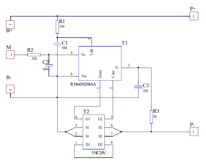

So, ich bin der Frage nach der internen Schutzelektronik noch mal nachgegangen. Für diesen 9V Akku von Conrad mit der Bezeichnung "Conrad energy 6LR61 9 V Block-Akku Li-Ion 500 mAh 7.4 V" findet man (neben wieder einmal sehr lustigem Chinenglisch) im Datenblatt dieses Schaltbild:
Conrad 9V Li-Ion akku.png (26.25 KiB) 13773 mal betrachtet
Die verbauten Komponenten sind R5460N208AA "Battery Management 2-Cell Li-ion Battery Protection IC" und 5NF20V "Mosfet-Array 2 N-Kanal (zweifach) 20V 5A 1,5W Oberflächenmontage 8-TSSOP". Der Akku hat also Schutzschaltung und integrierten Balancer und ich nehme an, dass er damit keine Ausnahme ist. Und so viel Platz nehmen diese Komponenten ja auch wieder nicht ein.
lg
Jan
@Karl: Ja, wie schon im Startbeitrag geschrieben. Keine Ahnung, warum ich die vorher nicht auf dem Schirm hatte. Der Aufwand für eins meiner bisher schönsten Projekte war also vermutlich ziemlich überflüssig... :evil: :cry: :lol:

Endlich mal was konkretes! Gut, dass Du sowas mal gefunden hast! Sonst ist es echt immer eine Rätsel-Raterei!

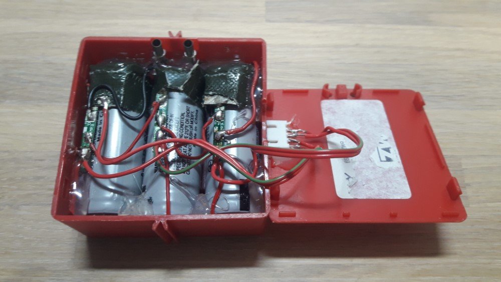

Sowas hier?
20191210_041125 (ftc-forum).jpg (118.65 KiB) 13580 mal betrachtet
Okay, falsche Größe, ich gebs ja zu :roll:
Lässt sich an allen ft-Komponenten die ich habe verwenden, ohne dass es mit den >12V Probleme gibt. Ich lade mit meinem Ladegerät bis 4,1V, also 12,3V wenn der Akku voll ist.
Bei jeweils 3V schaltet das Schutzmodul die Zelle ab, also spätestens bei 9V ist Schluss.
ja genau! damit haben sich schon mehrere Leute beschäftigt!
Eine Frage zu Deiner Lösung...
Gibt es bei Dir neben der Akkuschutzfunktion auch ein Step-Down-Modul, um ft gerechte 9V abzugeben oder gibst Du direkt die ca. 12V weiter? Falls dem so wäre, hält das z.B. dir IR-Remote-Control aus?

Ich arbeite direkt mit den 12,3...9V. Ich las mal etwas davon, dass es Leute gibt die ihre Modelle mit großen Autobatterien versorgen, außerdem las ich an anderer Stelle, dass die ft-Sachen prinzipiell bis ca. 16V zerstörungsfrei abgesichert sind.
Ich habe dann alles getestet, was ich so habe, IR Control (90er und aktuell), BT-Control, TXT, Motoren, LEDs.

The Rob hat geschrieben:
10 Dez 2019, 04:17
Sowas hier?
Im Prinzip ja. :-) So eine ähnliche "Heißkleber"-Lösung mit 18650ern hatte ich hier ja auch schon mal vorgestellt. Sind nur 2 Zellen, daher auch mit (einstellbarem) Step-Up-Wandler. Diesmal soll es halt kein Unikat, sondern ein möglichst serientaugliches 3D-gedrucktes Gehäuse sein, aus Effizienzgründen ohne Wandler, denn auch 6-8 V reichen für die von mir intendierten Anwendungen.
Wird wahrscheinlich am WE fertig.
lg
Jan
