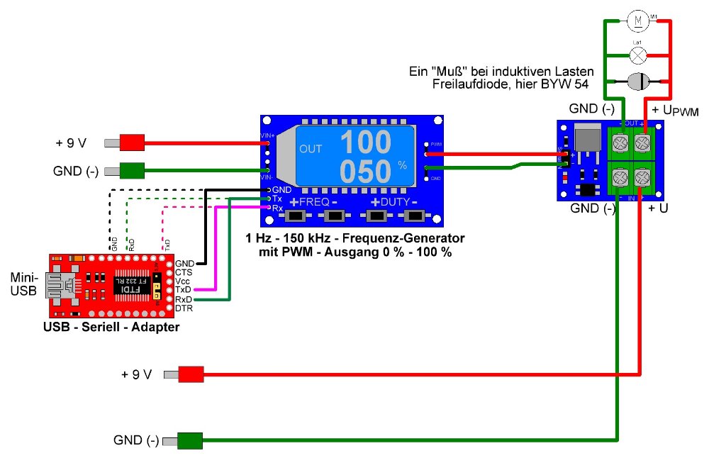

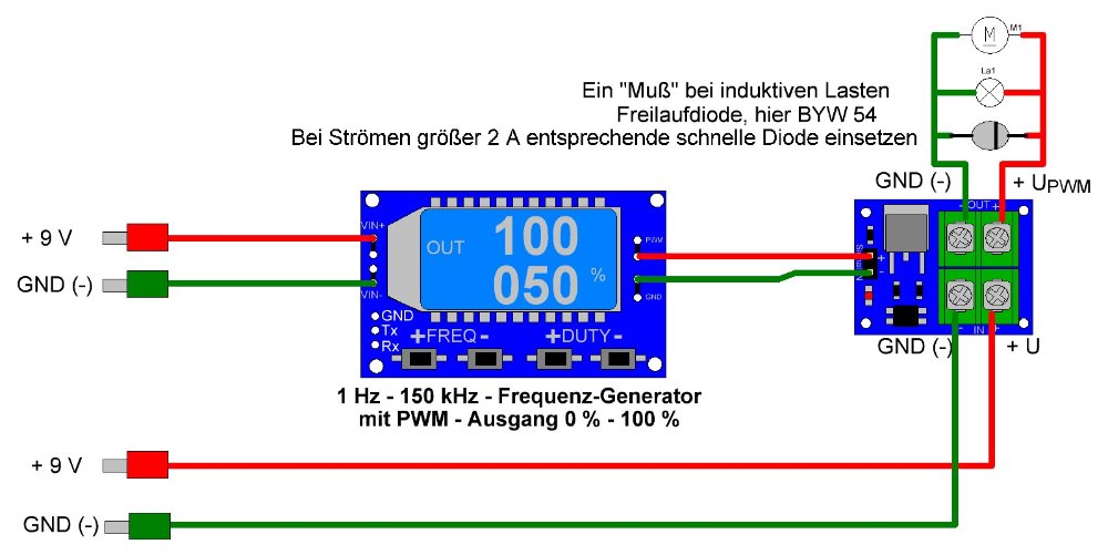

Hallo,
neuer Monat...., neues Projekt !
Habe eine interessante Kombination verschaltet und getestet. Damit sind Frequenzen von 0 Hz bis 150 kHz und
eine PWM-Modulation von 0 % bis 100 % einstellbar. Betrieb mit Fischertechnik 9 V problemlos möglich.
Frequenzschritte je nach Bereich, angegeben jeweils auf den Anbieterseiten, und PWM in 1 % Schritten.
Auch sonstige technische Hinweise sind meist auf den Anbieterseiten vorhanden.
Interessant für individuell einstellbare (Motor-) Verbraucher-Stromkreise, z. B. 400 Hz und Pulsweite 25 %
bei Betrieb mit Schaltern und Relais sowie einfache Transistor-Schaltstufen.
Auch als Taktgenerator für Schrittmotorantriebe zum Testen verwendbar. Einfach die MosFet-Stufe
mit 5 V oder entsprechender Eingangsspannung der Schrittmotorstufe versorgen. Vielleicht am Ausgang des
MosFet-Moduls noch einen Widerstand von 1 kOhm anbringen um bei nicht angesteuertem Modul ein
definiertes Low-Signal zu haben.
Für Betriebe mit TX - TXT - Elektronische Steuergeräte mit eingebauten Brücken-Endstufen, (H-Brücke) würde
ich die Finger von lassen. Dann einfach Relais zwischenschalten oder galvanisch entsprechend umrüsten bzw. einrichten.
Eigentlich dürften die getakteten 9V den Geräten nicht schaden eher die Funktionen beeinträchtigen.
Um Urheberrechtsprobleme zu vermeiden habe ich die Module ähnlich selbst gezeichnet.
Ich habe den verwendeten MosFet-Treiber deshalb eingesetzt weil der Eingang über einen Optokoppler von
der davorliegenden Schaltung getrennt ist. Mit dem PWM-Generator-Modul funktioniert es gut.
Einen kleinen Kühlkörper evtl. auf dem Transistor kleben, damit dürften Ströme bis 10 A kein Problem sein.
(Eine Ansteuerung durch Arduino, Raspberry Pi usw. mit 3,3V bis 5V- Ausgangsspannung sollte bei diesem
MosFet-Modul auch mnöglich sein).
Bezugsmöglichkeiten über Händler seines Vertrauens, diese nur als Beispiele:
Signal-Generator:
https://www.ebay.de/itm/Signal-Generato ... SwnpBbQBT6
Mos-Fet-Treiber:
https://www.ebay.de/itm/3V-5V-Niedrig-C ... SwLzZc2zwn
Nachtrag: Auch mit USB-Anschluß, z. B am PC, funktioniert es. Sollte mit Microcontrollern auch klappen.
Man kann das Modul auch mit dem Rechner über USB-Serial auslesen.
Bild - Um Urheberrechtsprobleme zu vermeiden habe ich die Module ähnlich selbst gezeichnet.
Gestrichelte Verbindung möglich wenn man die hintere Verbindung am USB-Serial-Wandler nicht nutzen möchte.
( Wenn seitliche Anschlüsse genutzt werden bitte genau hingucken ).
Nachtrag: Der von mir verwendete obige USB-Serial-Adapter mit FTDI-Chipsatz:
https://www.ebay.de/itm/FTDI-Adapter-FT ... Sw4~1cpIJr
PS: Die Kabel sind 0,25 qmm von Lapp-Kabel, die Steckerchen, Glühlampe und Motore sind original-Fischertechnik, Diode weiss ich nicht von welchem Hersteller.
Netzadapter ist von Fischertechnik, Strom, der Gute von ELE - falls jemand auf Probleme stößt.

Blöde Frage: Warum die Freilaufdiode so dicht wie möglich am Motor und nicht so dicht wie möglich am zu schützenden Transistor?
Karl
Beiträge: 2502
Re: PWM-Modul - MosFet-Modul - Motoransteuerung
Beitrag von Karl » 01 Jun 2019, 11:18
Entstörungen immer nahe beim Verursacher. Sonst sind lange Zuleitungen als
Antenne für die Induktionsspitzen. Sollen doch die Induktionsspannug kurzschließen.
Waren nicht die ersten drahtlosen Sender mit ähnlicher Funktion.
Fehlt bei Fischertechnik nur noch der Kohärer.
Am Motor, wenn der umgepolt wird, direkt nicht die Diode anbringen. Dann andere
Schutzschaltungen anwenden, z. B. Kondensatoren, Suppressordiode, RC-Glieder.
Sollen ja auch evtl. die Funkenbildung in einem Kollektormotor lindern.
Kannst aber auch zusätzlich noch eine Diode direkt am MosFet-Ausgang schalten.
(Pssss..., habe ich aktuell gemacht da Zuleitung nur ca. 10 cm ist).
Polarität wird in diesem Fall ja nicht gewechselt. ;)
Na ja, bei den riesig langen Zuleitungen beim Fischertechnik-System nicht ganz
so kritisch.
Freilaufdioden in relaisbehafteten Steuerschaltungen sind auch immer nahe
am jeweiligen Relais.
Ich habe mir seit jeher angewöhnt die Schutzdioden oder Schutzbeschaltungen immer
in der Nähe von Verursachern anzubringen.
Wenn die Schutzbeschaltungen nicht direkt am Verursacher genutzt werden können, dann aber
waren die im Steuerschrank vorhanden. Dort haben wir in der Industrie abgeschirmte Zuleitungen
zu den Motoren verwendet. Die Abschirmung war praktisch lückenlos vom Motorgehäuse bis zum
Steuerschrank sehr niederohmig ausgeführt.
Dann habe ich auch eine Frage: "Sind die Fischertechnik-Motore überhaupt entstört,
habe bis aktuell noch keinen zerlegt ?". Glaube doch, glauben heißt aber nicht wissen.

woher weißt Du, daß man noch eine externe Freilaufdiode braucht? Bei einem solch einfachen Schalter würde ich erwarten, daß sie bereits integriert ist. Es gibt sogar Leistungstransistoren, die sie schon mitbringen. Der Anbieter weist nur auf das Erfordernis eines Kühlkörpers hin, wenn größere Ströme geschaltet werden.

Oh Schöpfer, wußte nicht daß Fischertechniker eine Allergie gegen Freilaufdioden haben, frage mich nur..., warum. An den paar Cents gegenüber den Fischertechnik-Preisen kann es doch nicht liegen.
Wer meint, keine zu benötigen läßt sie halt weg...., Lösung ist doch ganz einfach.
Ich habe geschrieben daß ich generell bei indutktiven Lasten eine einbaue, wenn möglich, nahe beim Verursacher. Ob es richtig oder falsch ist soll jeder für sich selbst entscheiden.
Nur als kleine unverbindliche Info:
http://robojax.com/learn/arduino/?vid=r ... ch_IRF5305
Nicht erschrecken, das Modul schaltet den (+). Das Schöne daran, Masse bleibt Masse, auch am Verbraucher.
Voraussetzung ist daß der (-)Pol als Masse in der Schaltung definiert ist.
Bei Umpolung vor dem Verbraucher entsprechend betrachten und verschalten. ;)

Karl hat geschrieben:Oh Schöpfer, wußte nicht daß Fischertechniker eine Allergie gegen Freilaufdioden haben, frage mich nur..., warum. An den paar Cents gegenüber den Fischertechnik-Preisen kann es doch nicht liegen.
daran liegt es auch nicht. Es geht eher darum, daß solche externen Bauteile dann neben der Elektronik auch noch ins Modell integriert werden müssen. Das kostet Platz, den man nicht immer hat. Außerdem soll es Fischertechniker geben, die ihrem Aufbau auch etwas Ästhetisches abgewinnen und kein Knäuel aus Drähten und einzelnen Elektronikbauteilen haben wollen.
Wenn man über fremde Technik schreibt, würde zumindestens ich gerne wissen, wie sich eine konkrete Anforderung begründet: Erhebt sie der Hersteller der Schaltung, hast Du sie aus einer Betrachtung der relativ übersichtlichen Schaltung und der darin verwendeten Bauteile gewonnen oder postulierst Du sie einfach nur?
Meine Güte.
Dem Schaltschema würde ich entnehmen, daß das MOSFET-Bauteil die Freilaufdiode bereits mitbringt.
