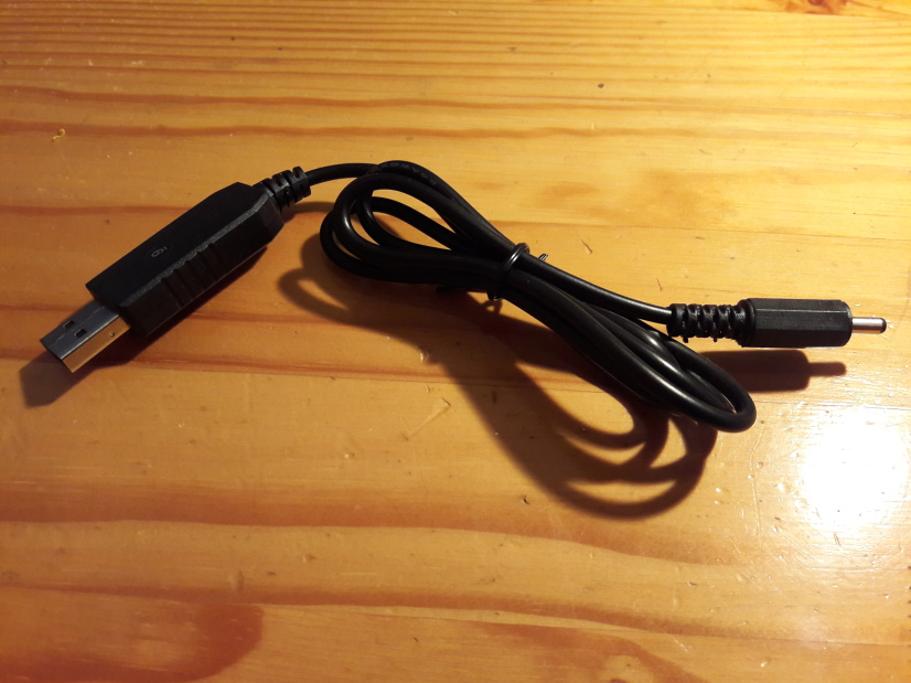

Das folgende Kabel erzeugt 9V aus den USB-üblichn 5V und stellt sie an einem ft-kompatiblen Stecker bereit:

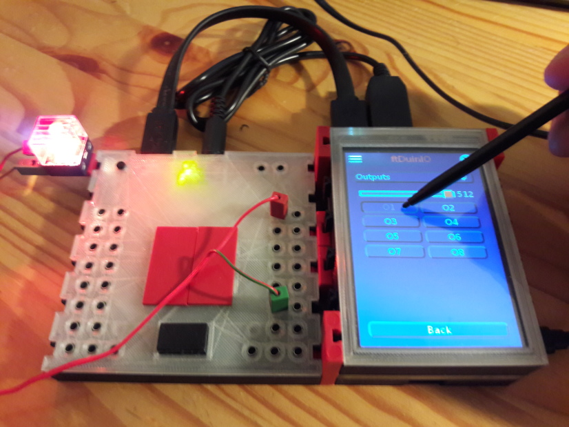

Damit kann man z.B. die Ausgämge eines ftDuino aus dem Raspberry-Pi versorgen:
Oder man kann unterwegs z.B. einen TXT aus einem Notebook-PC versorgen oder aus einer USB-Powerbank.
Wie viel Strom man entnehmen kann hängt stark von der USB-Quelle ab. Stellt die nur die USB-üblichen 500mA bereit bleiben es auf 9V-Seite knappe 300mA, was mal eben für zwei Glühlampen reicht. Aber an stärkeren Quellen (u.a. meinem Notebook) reicht es auch für große Motoren oder den TXT. Laut Spezifikation liefert das Kabel bis zu 800mA. Dafür muss USB-seitig entsprechend 1,5A bereit stehen.

Hast du mal probiert das Kabel an einem 2A Netzteil oder höher von einem Tablet zum Beispiel zu benutzen? Interessant wäre dann ob so auch mehr als 800mA nutzbar wären.

Das Kabel gibt es in China oder in Deutschland via EBay:
https://www.ebay.de/itm/USB-Kabel-80-cm ... SwHYpaRXKd
Man muss halt den dicken Stecker abschneiden und einen ft-kompatiblen anlöten. Die Stecker gibt es u.a. bei Amazon:
https://www.amazon.de/gp/product/B01BTW ... UTF8&psc=1

MasterOfGizmo hat geschrieben:Man muss halt den dicken Stecker abschneiden und einen ft-kompatiblen anlöten. Die Stecker gibt es u.a. bei Amazon:
... oder einen Adapter verwenden. Meines Wissens nach lag dem TX Controller immer ein solcher Adapter bei, da ft 2009 (?) ohnehin das Netzteil umgestellt hat.
