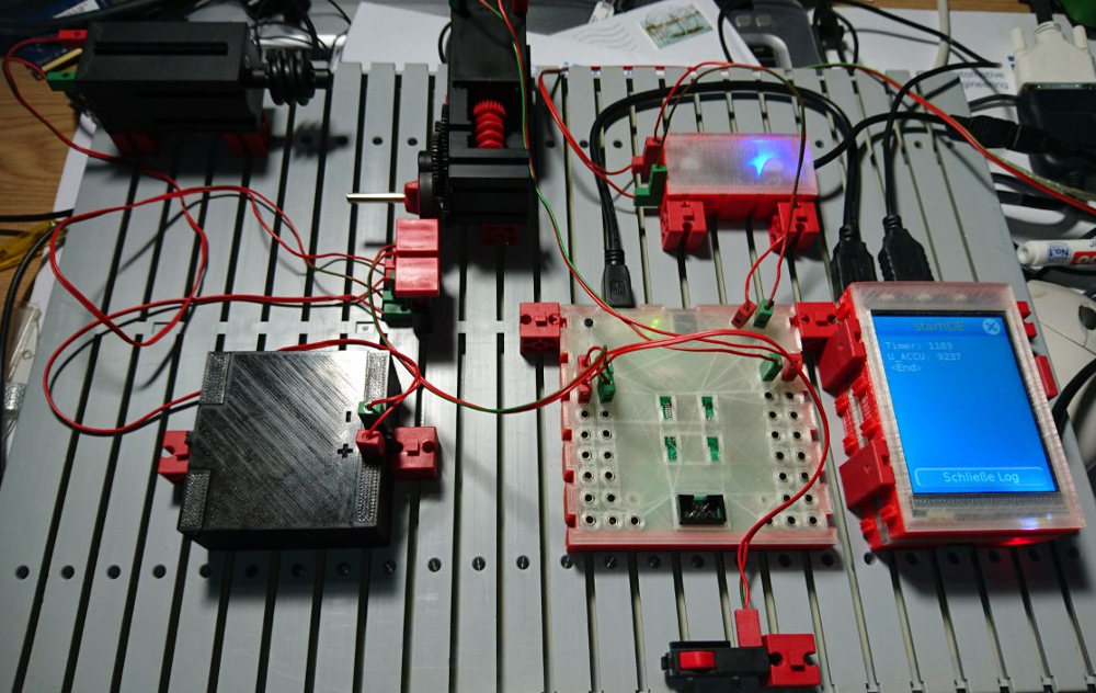

Nr. 1 ist im "Alltagstest" bei den Kindern, Nr. 2 läuft gerade auf dem Prüfstand: Auf dem TX-Pi läuft startIDE, über den ftDuino wird der M-Motor mit Steuernocken zum Ein- und Ausschalten des Lastmotors verwendet. Die Akku- bzw. Lastmotor-Spannung wird ebenfalls über den ftDuino gemessen und protokolliert. Erst mal Entladen bis U<8400mV...

mit Freude kann ich berichten, dass das schwarze Gehäuse inzwischem drei Entlade-Lade-Zyklen mit hinter sich hat. Geladen wurde mit dem ft 700mA Ladegerät des "alten" ft NiCd-Akkus.
Das Gehäuse war bei Beendigung des Ladevorgangs leicht handwarm, es traten dementsprechend keine Verformungen auf.

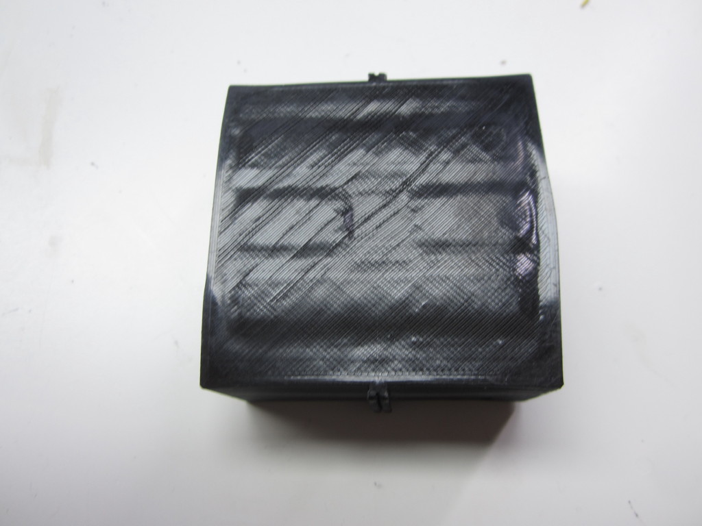

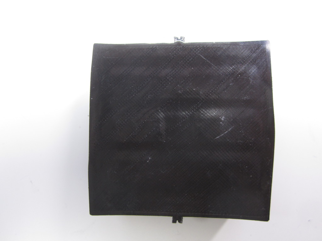

ich bin einer der Tester für den neuen Akku. Ich kann nur für mein Testfeld berichten.
Beim Laden der Akkus (Ikea AA Ladda 2450 mAh) im PLA-Gehäuse mit einem neuen oder alten Ladegerät
ist, nachdem diese voll geladen waren, Wärme entstanden. Diese hat dann das Gehäuse deformiert.
Das Problem ist, das die Wärme sich im Gehäuse staut und dann das PLA verformt.

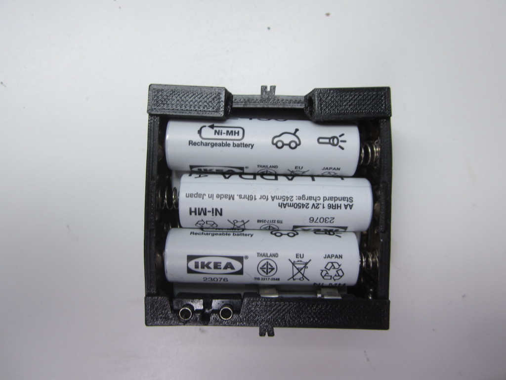

ich habe die fischertechnik-Ladegeräte alt und neue Bauform benutzt.
Bei beiden trat die Wärmeentwicklung auf. Auch wenn der Deckel abgenommen wird,
entsteht Wärme, welche das Gehäuses am Boden erwärmt und deformiert.
Grüße
Dirk
