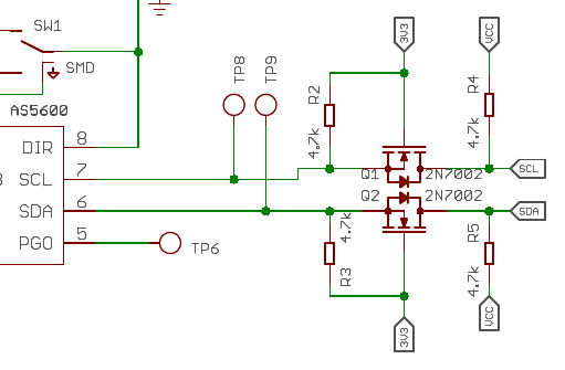

@Jan: es scheinen keine Pull-Ups uf den Sensor-Boards zu sein.
Du benutzt doch die von Seed Studio, richtig? Lt. Schaltplan sollten die 4,7k Pullups haben. Ich würde ja mal versuchen, den Stecker zu umgehen und direkt an TP8 und TP9 zu gehen, um das als Fehlerquelle auszuschließen.
vg
Jan
atzensepp
Beiträge: 1237
Wohnort: Uttenreuth
Re: I2C-Blockade durch Motoren
Beitrag von atzensepp » 13 Sep 2021, 22:19
Leitungen zu den Sensoren sind jetzt abgeschirmt. Es treten immer noch Hänger auf.
Die Multiplexer-Schaltung ist auch nur eine Notlösung, da ich keinen 4051 zur Hand hatte.
Vielleicht muss die SCL-Leitung auch gemultiplext werden. EDIT: habe ich ausprobiert, funktioniert trotzdem nicht.
@Jan: wenn ich direkt auf TP8 und 9 gehe sind doch auch noch Pull-Up-Widerstände dran. Oder sollte ich die Pull-Ups ggf. ganz rausnehmen?

Hallo,
der I2C Bus arbeitet auf OpenCollector Technik. Will ein Baustein auf dem Bus eine 0 senden, so schaltet der Baustein mit einen Transistor die Leitung auf GND. Für eine 1 macht der Baustein nichts und verlässt sich auf die Pullup Widerstände. Es reicht in der Regel aus, je Leitung einem Pullup zu haben (in der Größenordnung 4.7 bis 10k).
Ein zweiter Pullup schadet nicht. Der Bus funktioniert genauso. Um nicht nachdenken zu müssen, kleistert man in der Regel einfach an jeden Baustein einen Pullup. Der Transistor der nun auf 0 schaltet, bekommt durch mehr Pullups zwar einen höheren Strom ab, aber diese können meist 20mA ab. Bei 4.7k Pullups liefert jeder Pullup ca. 1mA, damit wird es erst beim 20. Sensor problematisch.
Der AS5600 arbeitet mit einer 3.3V Logik, der normale Arduino arbeitet mit 5.5V. Deshalb sind auf vielen 3.3V Sensorboards zwei FETs zur Anpassung des Logiklevels eingebaut (s. Schaltplan von Jan). Du schließt an VCC die Versorgungsspannung deines Controllers an und bist so immer richtig. 3.3V gehen genauso wie 5V.
Was nicht stabil geht, den Arduino an TP8 und TP9 anzuschließen, weil Du dann 3.3 und 5V Logik mischst. Für den OC-Transistor völlig egal, aber nicht für die Eingabgsbeschaltung wenn der Sensor liest.
Mit der Technik kannst Du an eine Leitung im Prinzip beliebig viele Sensoren anschließen, solange Du die Logiklevel beachtet. Die Grenzen des Systems liegen im Protokoll des I2C Bus (klassisch gehen 127 Adressen) und der Kapazität des Kabels.
Die Kapazität des Kabels liegt bei normalen Flachbandkabel bei 72pF je Meter. Mit dem Pullup Widerstand entsteht ein sogenanntes RC Glied. Das Signal ist nicht nachdem der Transistor schaltet 0 oder 1, sondern erst nach 5t = 5*R*C. Der Wert darf die 400kHz der Busfrequenz nicht erreichen. Mit 1 oder 2m Ksbellänge bist Du auch hier meilenweit von der Maximallänge weg.
Deshalb kannst Du ohne Probleme bis zu 20 Sensoren an Deinen Arduino anschließen. Multiplexer brauchst Du nicht und führen nur zu weiteren Fehlerquellen.
Am Anfang des Threads hast Du vom schreienden Gorilla in Motorform gesprochen. Neben der akustischen Ohrbeleidigung hat ein solcher Motor im Zweifelsfall ein lustiges Magnetfeld und fette Störungen auf seinen Steuerleitungen. Deshalb kann dieser Motor problemlos den I2C Bus stören bzw auch auf Deinen Magnetsensoren Störsignale hinterlassen. Der Tropfen Öl hilft dem Ohr und zum Teil auch der Elektronik. Aber wahrscheinlich stört der Motor auch mit Öl noch eine ganze Menge. Mit normalen Hausmessgeräten kannst Du das aber nicht messen.
Störungen auf der Versogungsspannung kannst Du mit Elkos am Sensor minimieren. An SDA und SCL würde der Elko die Kapazität der Leitung erhöhen. Der Spike wird gekillt, aber Du erreichst mit den 5t auch schnell Deine 400kHz und nichts geht mehr. Die geschirmte Leitung hilft da mehr.
Die Klassiker Pullup und Schirmung hast Du schon hinter Dir. Du kannst jetzt nochmal kontrollieren, ob Du irgendwo kalte Lötstellen oder Wackelkontakte am I2C Bus hast. Wenn das alles ok ist und mit anderen Motoren das Problem weg ist, hilft nur den Gorilla ins Altersheim zu stecken und in einen jungen Gorilla zu investieren. (Der Weg über Entstörkondensatoren, Spulen und Feritkerne ist möglich aber extrem aufwendig.) Bislang hatten wir in vielen I2C Modellen noch keine Störprobleme durch aktuelle Mitoren.
Ein Blick in Deine SW solltest Du noch machen. Gerade wenn Du mit Interrupts arbeitest und auf gleiche globale Variablen in Deiner Loop und den Interrupts benutzt, dann wäre das auch ein Klassiker.
Von Deiner Beschreibung müsste es aber der Gorilla sein.
Gruss
Stefan
Ja, und das war nicht mein einziger Kurzschlussfehler. Dass Du noch mit 5V arbeitest, war der andere, s. elektrofuzzi.
@elektrofuzzi, der AS5600 kann beides, 5V und 3,3V, ist bei diesem Modul aber auf 3,3V Modus konfiguriert, 5V-Arduino direkt wäre da in der Tat nicht so gut. Vor zu vielen parallelen pullups wird bei I2C oft als mögliche Fehlerquelle gewarnt, Deine Herleitung, dass es hier nicht das Problem ist, ist aber überzeugend.
vg

Hallo,
wenn es dieser Sensor ist https://wiki.seeedstudio.com/Grove-12-b ... or-AS5600/, dann kannst Du an den Lötpads die 3.3V Level abgreifen. Am 4-pol JST Stecker kannst Du an Pin 2 mit dem Anlegen von 3.3V oder 5V die Logikspannung für diesen Stecker festlegen.
Damit die Logikspannung zum Arduino passt musst Du deshalb diesen Stecker nehmen und 5V vom Arduino als Versorgungsspannung anlegen.
Aber der Sensor selbst kann nur eine Adresse. Das heisst, Du kannst nur einen Sensor von dem Typ an den Bus anschließen. Weiter oben schreibst Du von mehreren Sensoren. Mehrere AS5600? Dann brauchst Du mehrere getrennte I2C Busse oder musst dies durch einen Multiplexer herstellen. Wegen der OC-Technik muss es entweder ein analoger Multiplexer oder ein expliziter I2C Multiplexer sein.
Gruss
Stefan

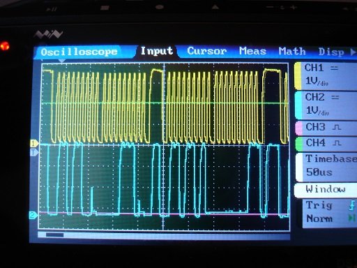

Beitrag von atzensepp » 14 Sep 2021, 10:35
Ich habe jetzt mal die I2C-Signale mit dem Mini-DSO angesehen.
Dabei fallen mir im Regelbetrieb sporadische kurze Spikes auf, die mir spanisch vorkommen.
Auch beim Motor-Betrieb sehen die Signale so aus.
Wie kann ich rausfinden, woran es liegt?
