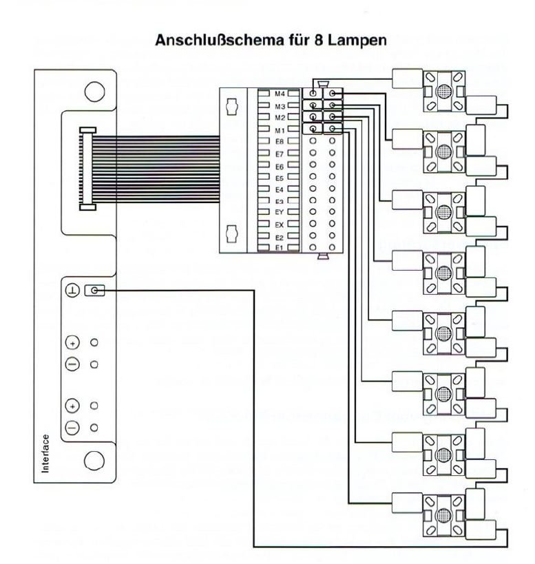

Hallo zusammen,
im Rahmen meiner Beschäftigung mit den Computing-Modellen habe ich immer eine 26-polige Buchsenplatte verwendet, um das Interface mit dem Modell zu verbinden. Zwar hat die ursprüngliche Platte 28 Buchsen, das Flachbandkabel hat aber nur 20 Adern.
An der Buchsenplatte sind 2 der 20 Adern zu insgesamt 10 (von unten rechts: 2 rot, 2 grün, 6 rot) parallelgeschaltet. Mit 8 Leitungen für 4 Motoren, 8 Leitungen für I1 bis I8 und 2 Leitungen für die "Analog"-Eingänge sind die 20 Kabel belegt.
Fun-Fact: 0 Volt/Ground ist dabei nicht beschaltet! Im Greifarm-Modell wird eine traurige 21ste Leitung vom Modell zur Masse-Buchse am Interface geführt.
Nun habe ich - ich weiß nicht mehr, woher - zwei dieser Platten, bei denen alle Buchsen bis auf 2 - also 26 Leitungen- beschaltet sind. Mag sein, dass ich da ein völliger Blindfuchs bin, aber diese spezielle Buchsenplatte - die auch einen anderen Aufkleber hat! - habe ich weder in der ftc-Datenbank, noch bei unseren holländischen Kollegen, noch bei ffm oder ft-Teile gefunden.

Hallo Matthias,
die traurige 21ste Leitung kann aber auch dafür verwendet werden,
8 Lampen, LEDs oder Magnete einzeln bzw. zusammen per Software anzusteuern.
Das Diagnose Programm aus der damaligen Zeit kann das nicht.
8 Lampen Anschlußplan.JPG (82.54 KiB) 11 mal betrachtet
Gruß Werner
